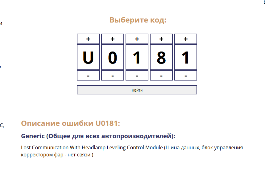

Как в итоге убрал ошибку U0181?

Ошибка U0181- нет связи с блоком корректора фар.Надо проверить разъем что подходит к блоку.У меня было раз такое.Разъем снял и потом вновь поставил и все заработало.

gesha-50, а что у тебя не работало при этой ошибке ? У меня все работает исправно , но висит эта ошибка и не удаляется

При этой ошибке при включении ближнего света,корректор не опускались вниз фары,не работал корректор.

А у меня и при заводке фары опускаются и поднимаются и при езде по уклонам тоже сами регулируются. Но ошибка висит и не стирается
