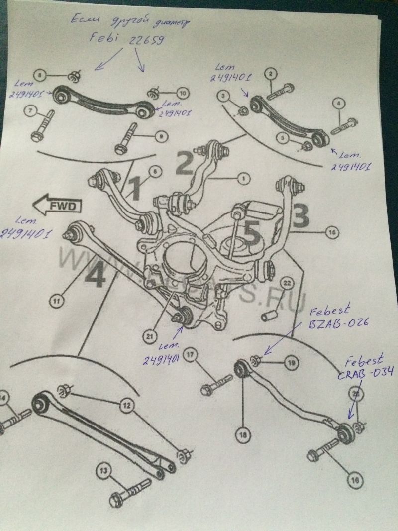

imax757, на днях заказал 4782861AA за 5300 из США, правда+будет доставка.
michael230, собрался тут тоже заняться подвеской. Подскажи, пожалуйста, из опыта, следует ли менять следующие детали:
1) Подушка заднего подрамника передняя;
2) Сайлент Лемфердер 2240201 в рычаге 11 (рычаг, в который пружина упирается). Плавающий сайлент Lemforder 3475601 в этом рычаге точно меняется;
3) Сайленты Febest BZAB-026 и CRAB-034 в рычаг 15 (такой ломаный рычаг).
Посмотрю, тогда и скажу, мне отсюда не видно.

michael230,
я же и спрашиваю, исходя из статистики, просто ты как-то на форуме писал, что, к примеру, передние подушки подрамника нет необходимости менять.

Inter,
Если не ушатаны, то нет естественно. Ходят намного дольше, чем задние. Как конкретно у тебя, я не знаю.

michael230, спасибо. А развальные болты надо или на штатные?

Inter,
Если они в сайлентах не закисли, тогда зачем..?
т.е. развальные болты изначально стоят? На обычные можно заменить, если что?
Конечно.
Нет. А как ты схождение задних колес выставишь? Если что, звони, есть б/у.
Цитата: Inter
Кстати, сайлены
Тогда уж сайленТы.
Цитата: Inter
описанные выше, подойдут на европейца 2008 года или рычаги другие?
Подойдут. Стальные рычаги пошли с 10 года.

michael230,
Миш, спасибо большое за четкие и грамотные ответы :good:
Кстати, сайленты фебест в развальный рычаг кто-нибудь ставил? Как они в эксплуатации?

В общем сайлент 2491401, который впрессован в кулак, к нему прикручивается рычаг 11, не подходит (по крайней мере на евро 08 года). Сайлент больше в диаметре на 1,2 мм. Какие есть варианты?
