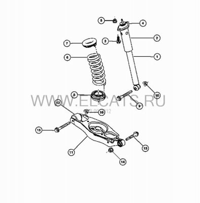

Вот и доходит потихоньку дело до задней подвески. Оригинальные рычаги стоят просто дурных денег.
Цитата: Чебурашка
Нашел замену.Они подходят идеально от 140 и 126 мерса.Вот их номер:1403524565.Заехал в один магазин-там сказали,что их отдельно вроде нет.
Их отдельно нет стопудово. Надо бы съездить на рынок и посмотреть от других мерсов похожие. Не у вас же заказывать к нам.=)
ЗЫ Наблюдаю массовое ушатывание нижних больших рычагов, точнее их сайлентов. По крайслеру, естественно, рычаг идет в сборе, но смысла в этом никакого, так как внутренние большие сайленты идут отдельно и прессуются в подрамник, а менять их надо обязательно со временем.
Итого, большие сайленты в подрамник: 04895 235AA, плавающие сайленты: Lemforder 34756 01

Подскажи. На рисунке в первом сообщении номер рычага, о котором идет речь.
10 августа 2012 17:44
Сообщений: 5462
№11
