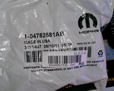

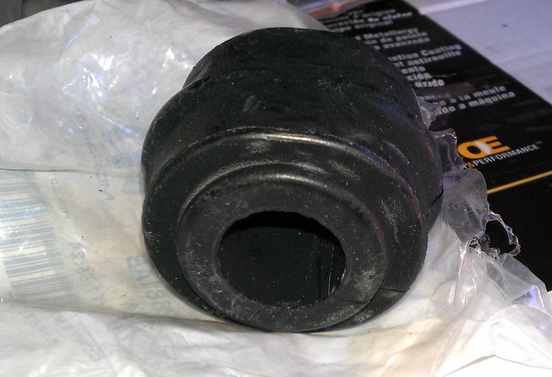

Втулка стабилизатора (RWD 3,5 Америка D25мм) - 4782681AB

Цитата: John333
Подвеска
Для RWD 2,7 Америка такая же.
