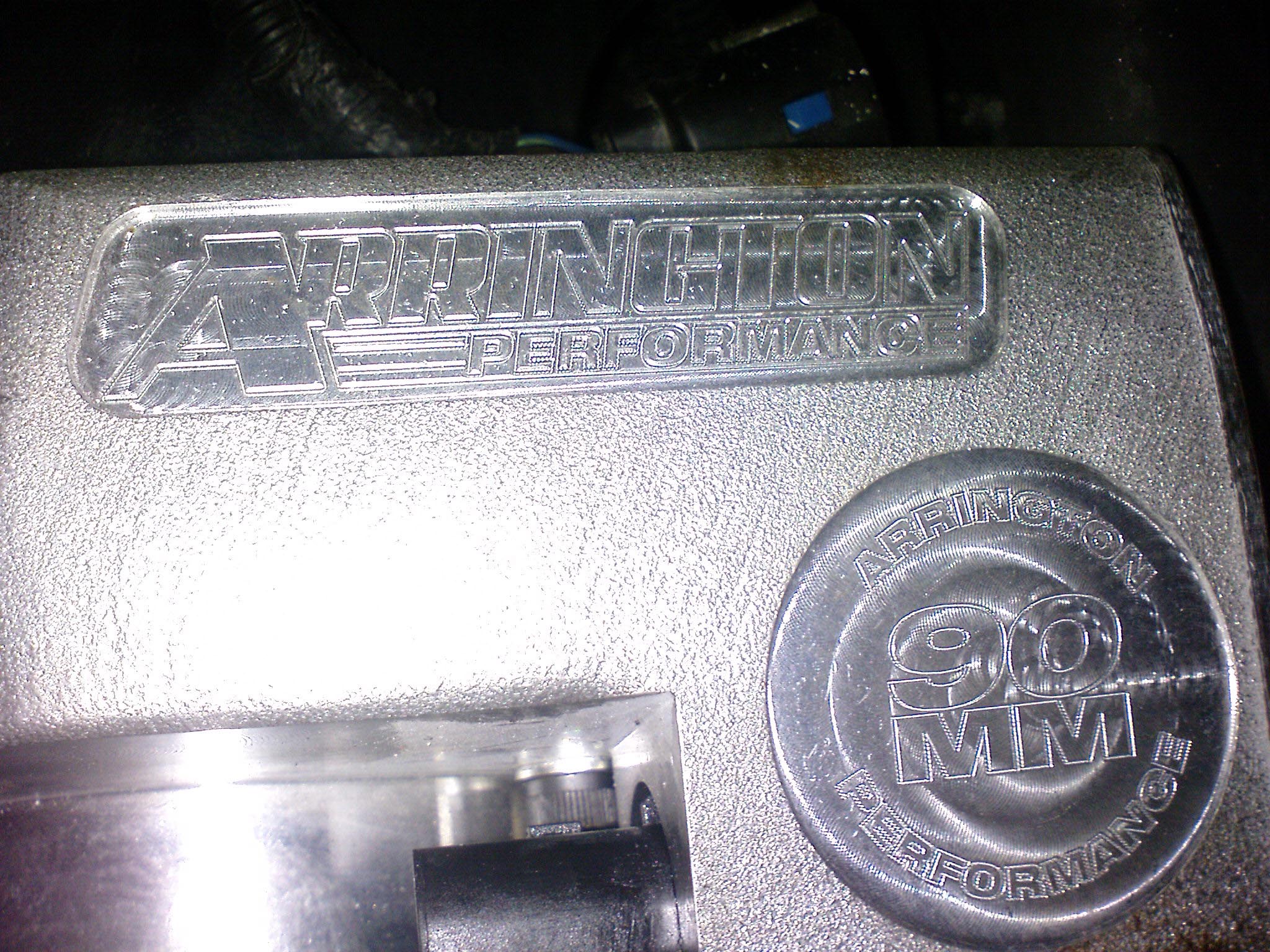

заслонка 90мм такая ?

Заслонку можно сразу такую (с перспективой...)
