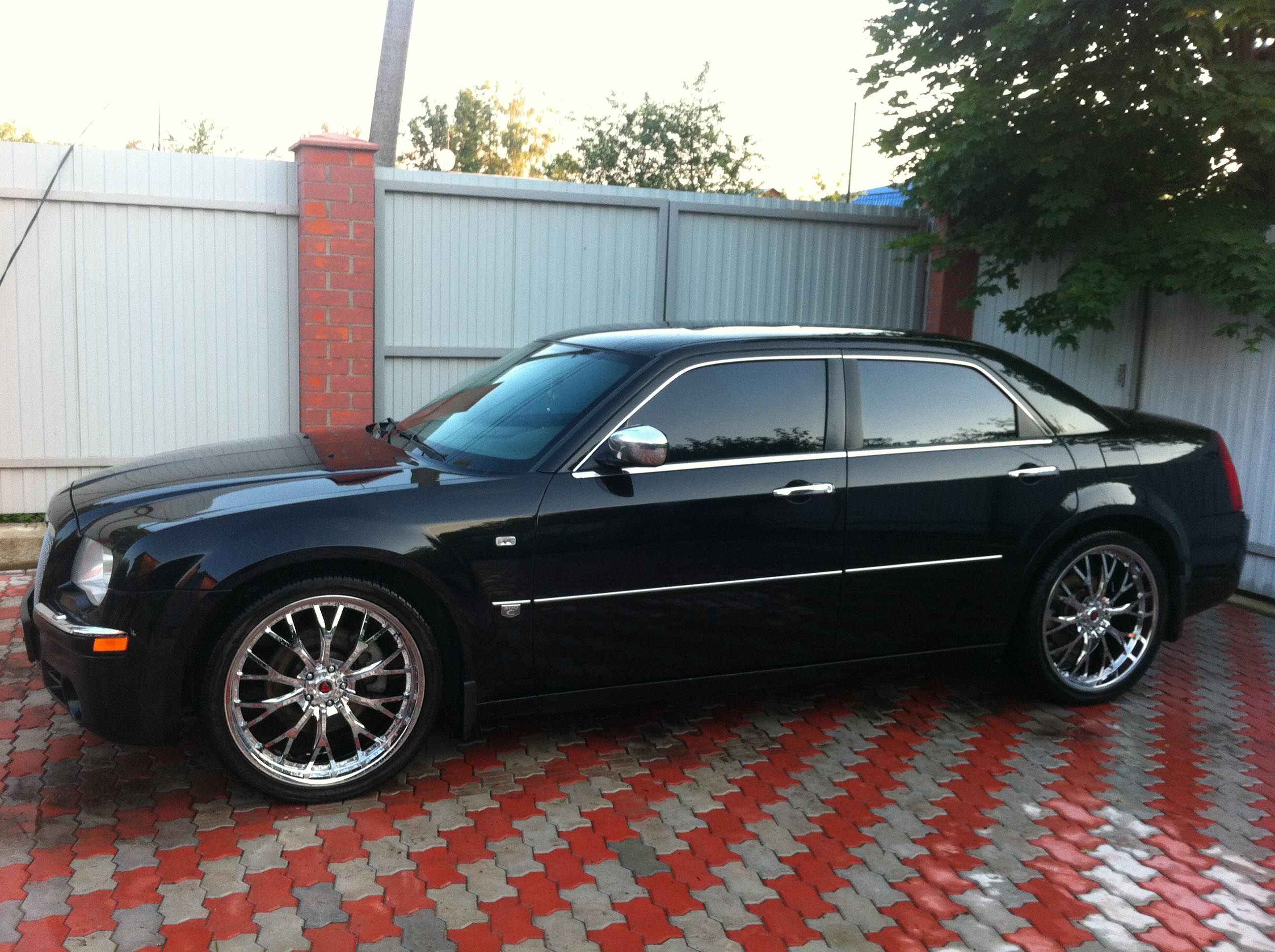

Скоро буду с вами тоже ,плывут 22 дюйма.Сейчас поставил родные диски и они так ушлепски в арку утоплены.смысл тогда родного et ? Я взял 38 et при диске 9j. Интересно как сядут

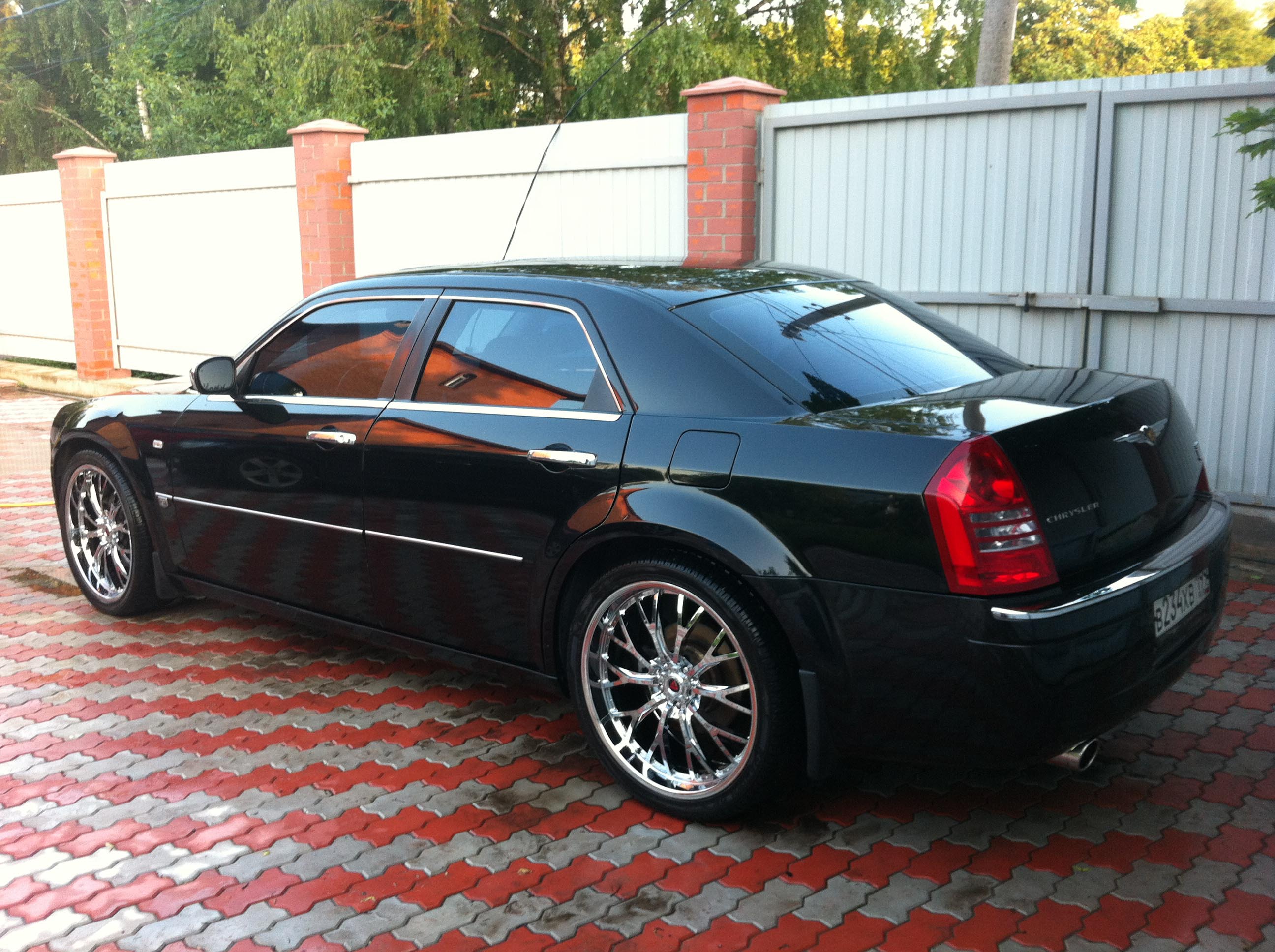

Вот и я на 22-х теперь!

:good: колёса супер!!!!
15 июня 2012 16:26
Сообщение #256
Сообщений: 12876
огонище Антош.
этж LA connection? у нашего одного одноклубника такие же стояли.
15 июня 2012 16:27
Сообщение #257
Сообщений: 5238
Вау, супер, то что нужно :dance2:

этж LA connection?
Это грубо говоря да! Forged wheels ft6, ковка, на заказ делал завод в США для L.A. Connection, поэтому и лейбл на колпачках этой фирмы, сейчас этой фирмы уже нет, разорилась!
Сегодня взвесил, колесо весит 30кг
Это много или мало?
16 июня 2012 00:34
Сообщение #260
Сообщений: 2683
Ogurets,смотря сколько весит резина! если считать что резина 15 и диск 15 то для 22 это лёгкий диск, если ковка даже 22 весит больше 20 это тяжко!
