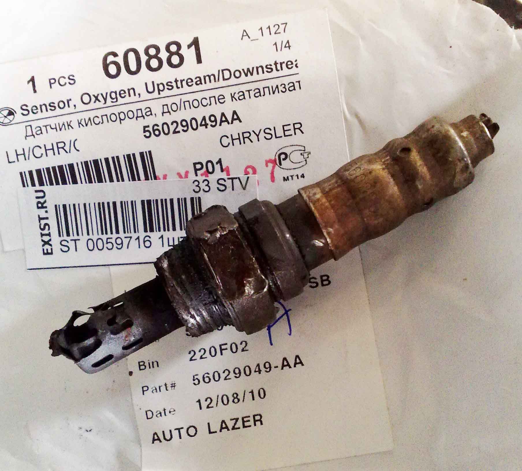

 датчик кислорода
Ork Yason

был в Донецке, загорелся джеки-чан (check engine) - решил сразу же заехать к официалам, у которого мой кирпич и наблюдался изначально
сделали диагностику - сказали, что датчик этот присмерти... как бы ничего страшного - но заменить придется
что это за зверь такой и на что его неисправность может повлиять?!
12 декабря 2011 19:53
Сообщений: 2464
лямда .... 650 грн у нас стоит , разуметься не у официалов. Брать ТОЛЬКО mopar.
Повлиять может на Лапочку джеки ) будет гореть. А так не страшно. И басни что расход больше и тд не слушай

коллеги, привезли наконец мне эту лябду
ее поставить сложно?
наши колхозники вкрутят или ехать к официалам в Ахметов-Сити?!
2 января 2012 22:08
Сложно выкручивать старый.Может прикипеть.А ставить не трудно.Вкрутил,разъем одел и все.

Если датчик не планируешь использовать повторно, сбиваешь верхнюю керамическую часть молотком и головкой откручиваешь оставшуюся его часть.

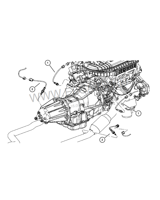

ясно, второй вопрос
а где он находится?!
снизу где-то?
Межик
3 января 2012 12:55
Репутация: 37
Сообщений: 1447
Город: СедойКавказ
Регистрация: 4.07.2010
Ork Yason, два сверху два снизу. сверху - "первые"(до кат.), снизу - "вторые"(после кат.).
shuma
3 января 2012 19:16
Сообщений: 747
Город: BY
Регистрация: 23.01.2010
Откручивать - по любому снизу (из-под машины).

1 SENSOR OXYGEN 56028 994AB (5.7и 6.1), 56029049 AA (2.7)
2 SENSOR OXYGEN 56029049 AA

Хелп. Родной датчик кислорода пробежал 270 тыщ км и примерно на этом пробеге накрылся. Купил и поставил оригинал, через тыщу км опять накрылся. Купил снова оригинал, поставил, проехал 15 км и опять загорелся чек. Кто сталкивался, может дело не в датчике? И как можно проверить исправность датчика?
28 июня 2019 18:23
Сообщений: 955
Город: М.обл., г.Мытищи
Регистрация: 1.09.2015
Лямбда первая или вторая? Ошибки какие выдаёт?
28 июня 2019 21:42
Сообщений: 777
Город: Россия, г.Ст.Оскол
Регистрация: 16.09.2012
Первая, левая. Электрик по программатору проверил, сказал неисправен датчик кислорода.
Датчик или его подогрев, какой конкретно номер ошибки ?
29 июня 2019 22:09
Сообщений: 777
KARYMCHIK
Сегодня поехал к автоэлектрику. номер я у него не спрашивал, но он кроме программатора подключил еще осцилограф. Вердикт - неисправен датчик. Поставил универсальный, ошибка ушла, осциллограф показывает, всё окей. День отъездил ошибка не появилась. Покупал датчики как оригинальные, но электрик их осмотрел и сказал, что похоже подделка.

недавно тоже столкнулся с проблемой - выскочила ошибка, диагностировали датчик. Заказал на EMEX, - 56029 049. Написано было "Chrysler? оригинал". Но обратил внимание, что были предложения "56029049 AA", а этот просто "56029 049". Разницы в цене почти не было, но доставка была быстрее. Итог - в сервисе сказали что он нерабочий. Теперь жду "56029049 AA" :) тот оставил, хочу сравнить
1 июля 2019 19:52
Сообщений: 777
buba
Я покупал оба как оригинал. И оба различаются между собой и соответственно от оригинала. Чуть по другому нанесена маркировка, разная длина проводов и слегка разные по исполнению разъемы.
