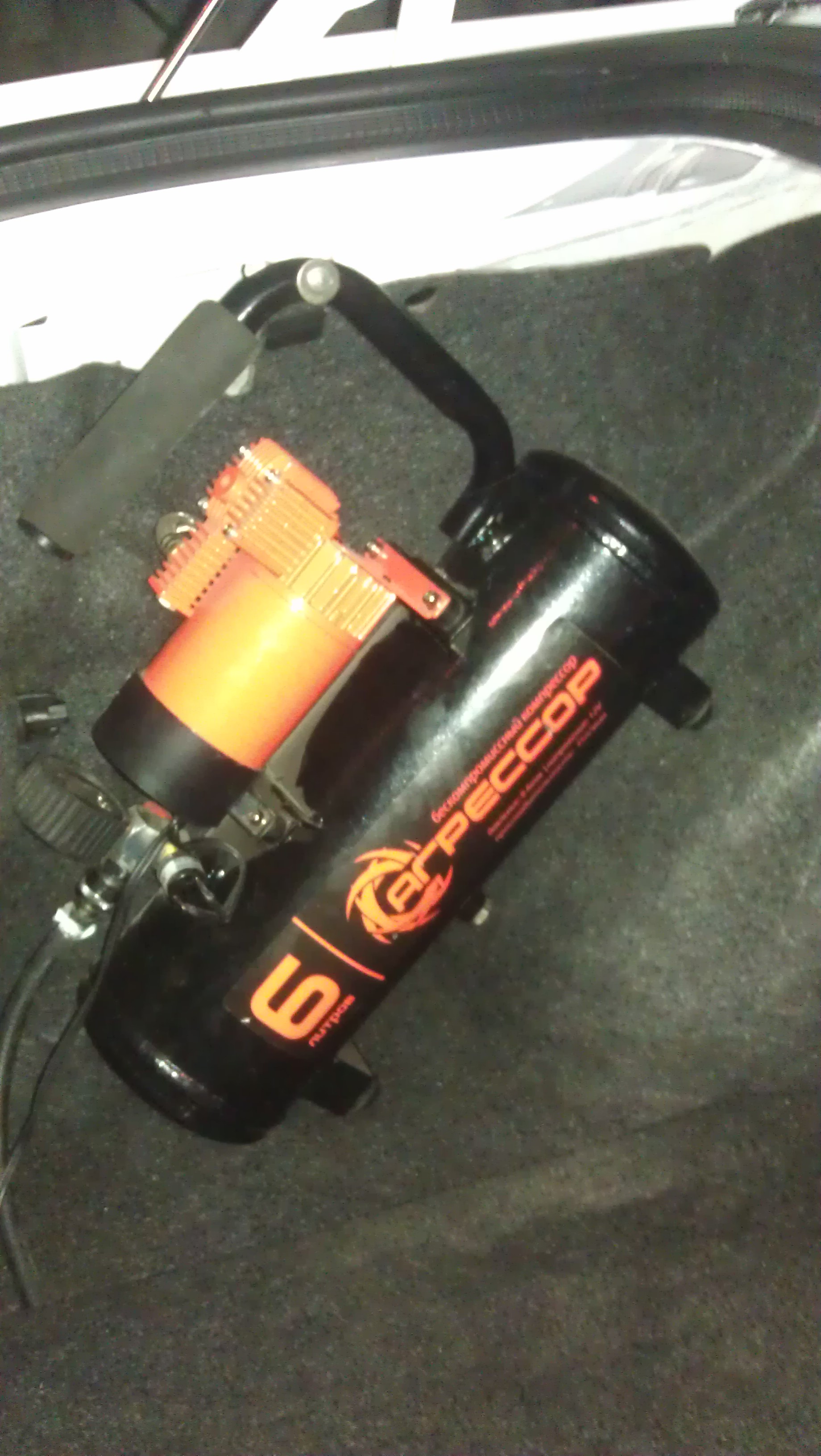

Может кому будет интересно о установке пневмосигнала.

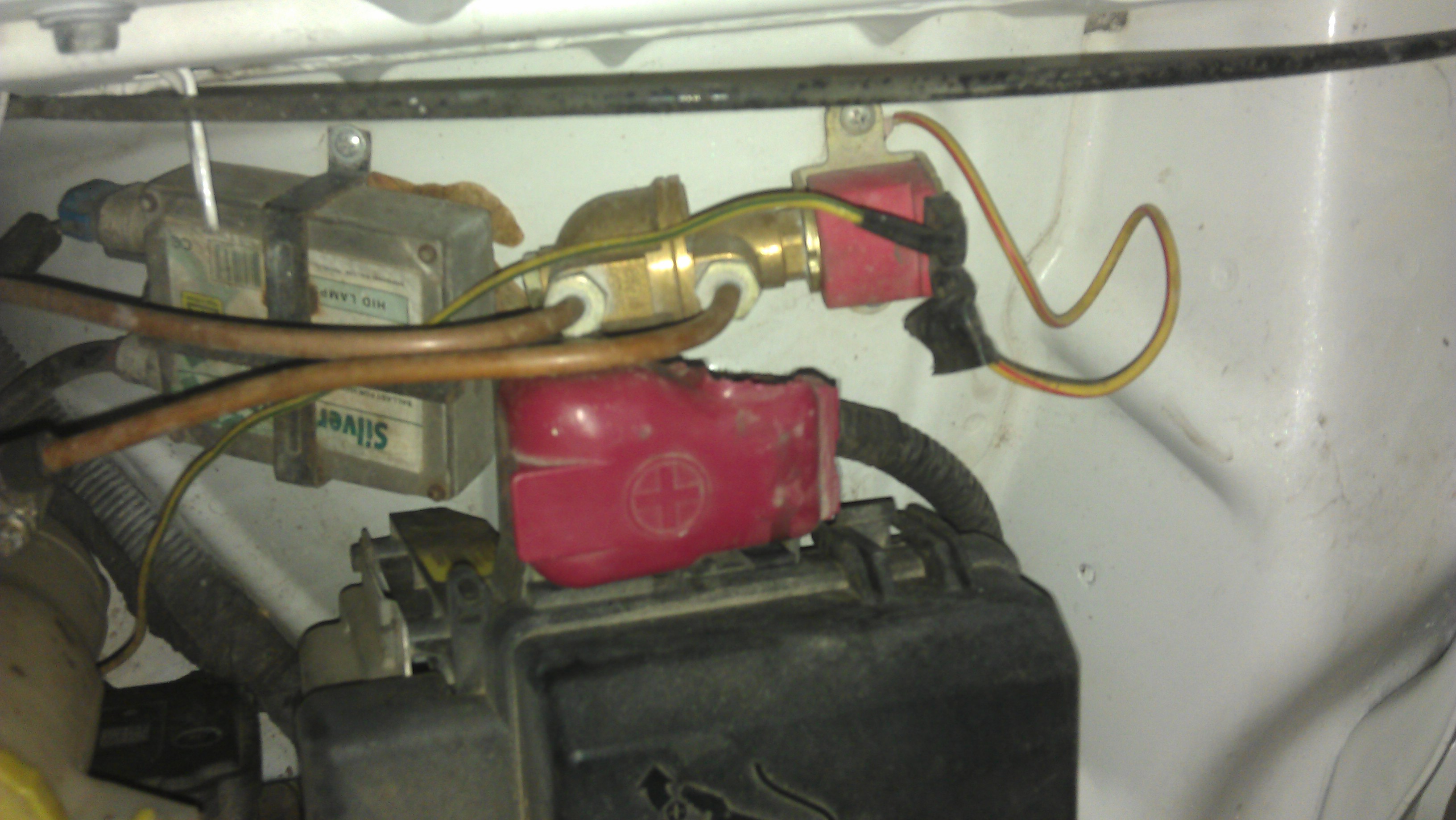

Купил сигнал в магазине запчастей для камазов пневмосигнал был электроклапаном (который я снял сразу, так как при установке на другие машины клапан переставал работать практически сразу)
Что потребовалось для установки :
1) Сигнал кто какой найдет ( от камаза, тепловоза и т.д. )
2) Электроклапан от газового оборудования ( срабатывает четко)
3 Шланг бензо масло стойкий резиновый ( 0.6-0.8)
4) Компрессор

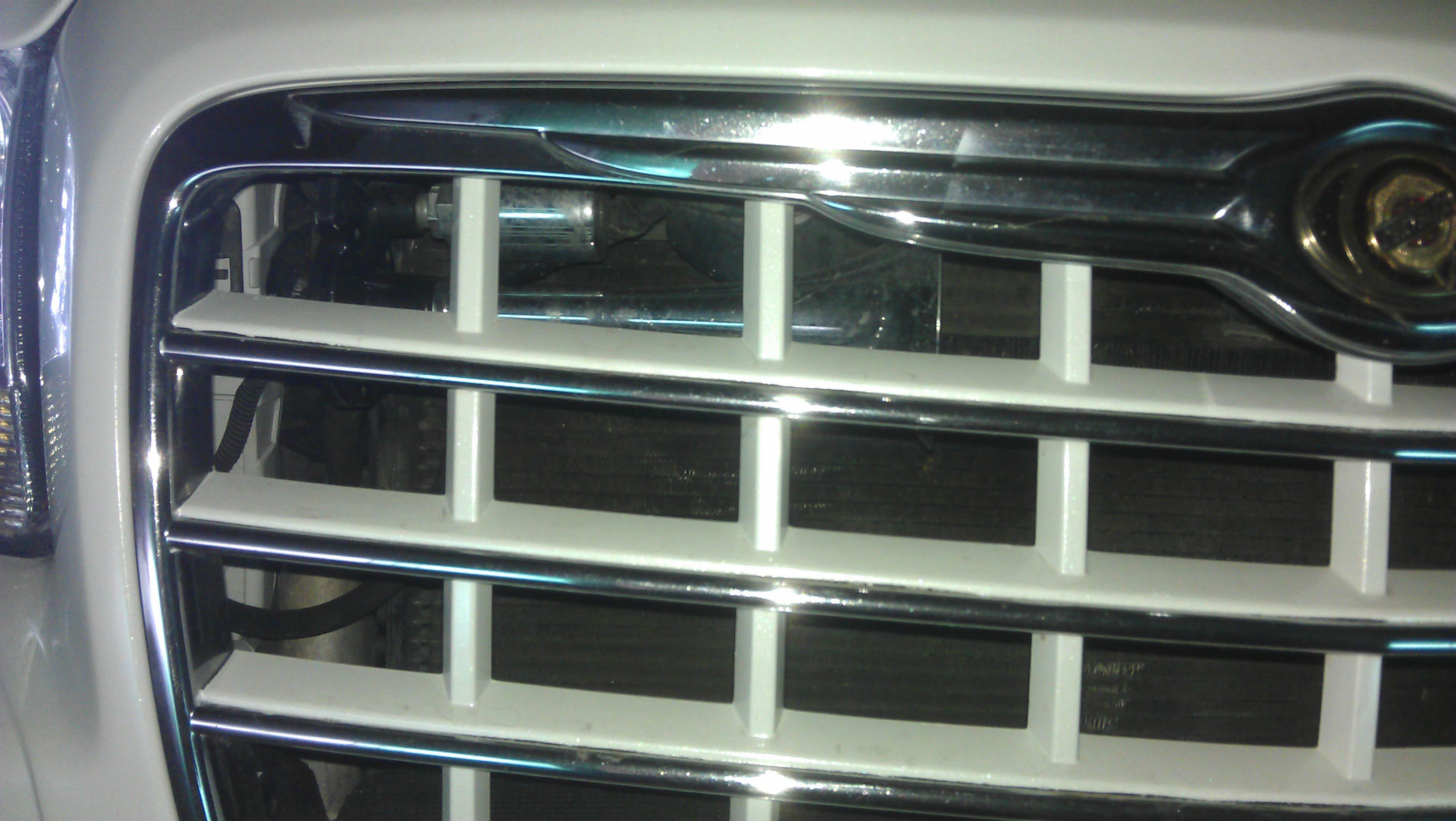

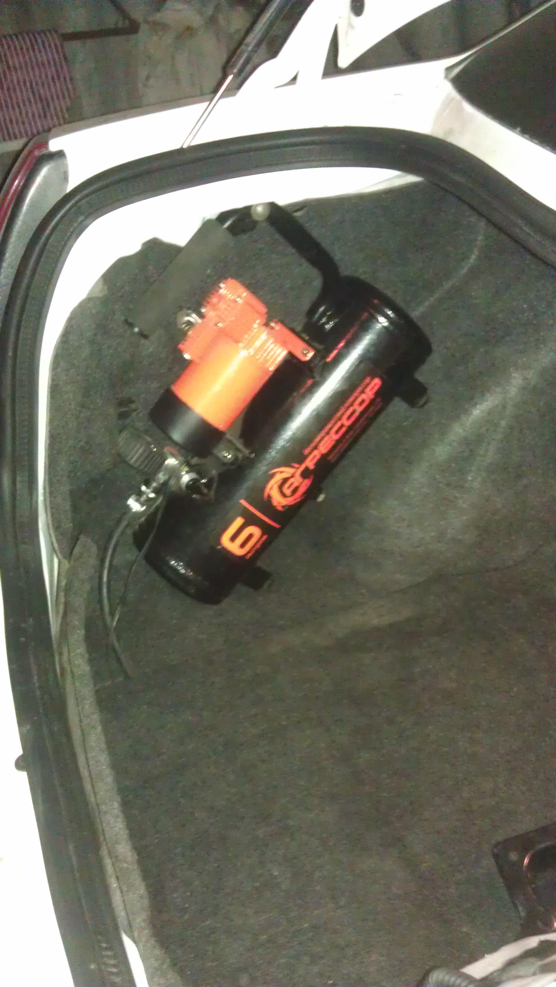

Компрессор установил в багажнике в нише с левой стороны, протянул шланг по днищу закрепив его пластиковыми хомутами. под капотом установил газовый электроклапан подключив его к сигналу. А саму дудку закрепил под решеткой.

от 7 до 13. зависит от компрессора и дудки. в тюнинг магазине нам предложили установить за 18т.р. вот мы решили импровизировать.

про клапан, он же на камазах 24в. вот и не работает, продают отдельно клапана на 12в.

если на свадьбе постоянно гудеть то надо ресивер ставить литров на 50 . а так компрессора такого хватает с ушами, выдает 8 атм и еще из плюсов можно колесо подкачать если надо. а дудки разные продаются я купил за 500 р. а можно купить за 2500 р. а вобще хотелось бы от тепловоза поставить.

Я так уже систему как у автора себе поставил, компрессор называется агрессор 6, дудит здорово, хватает не на долго, потом тарахтит мин 5 что бы закачать, но в итоге у него на..х оборвало шатун и пипец , хватило на 2 месяца.
