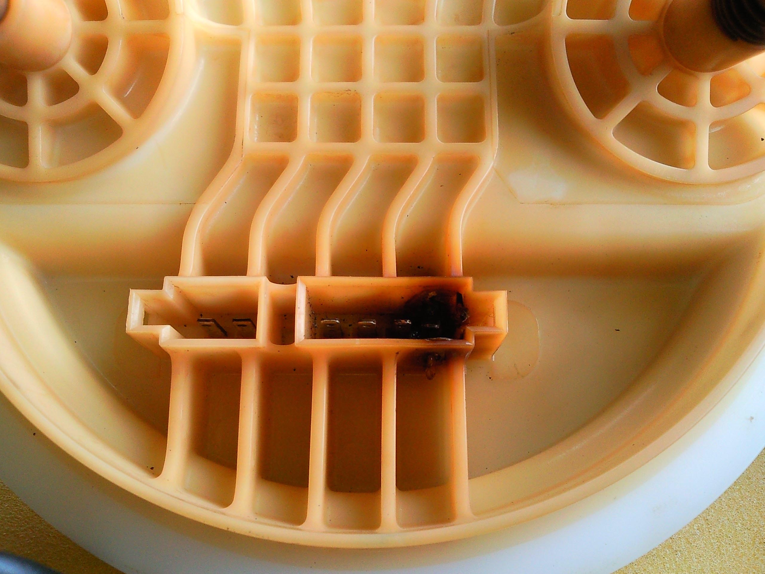

Свистит бензонасос. Пробег 94 тысячи. свист слышно как в салоне так и на улице возле заднего колеса. Вчера во 2 раз разбирал сборку!! Сеточка относительно чистая, все патрубки на месте нигде не пережато и не сечёт.
Немного истории в теме по замене фильтра уже освещал свою проблему расплавился контакт, но насос работал. В конце сентября был момент когда при поездке длительной остановился и выключил двигло потом пытался завести стартер крутил , но машина не заводилась! Вынул ключ вставил завелась!! Видать насос уже подклиневает!!!
Прошу форумчан скинутся советом идеями по поводу того на что можно заменить насос!! важны похожие габаритные параметры чтоб не пришлось сборку переделывать!! параметры производительности должны быть не ниже, лучше более производительный насос!!

была такая проблема вот вчера поставил насос новый
http://www.my300c.ru/forum/topic_5444/5
нашел насос в наличии http://www.vip-service.ru/auto/spares/?search=5136021AG&brand_id=
ghbj,htk приобрел его за 8200 т.р бензонасос левый
5136021AG
хотел тоже его поменять без сборки но ничего не нашел пришлось покупать всё в сборе.
у бензонасоса внутри что то замыкало вот он и тупил то работает то нет.
