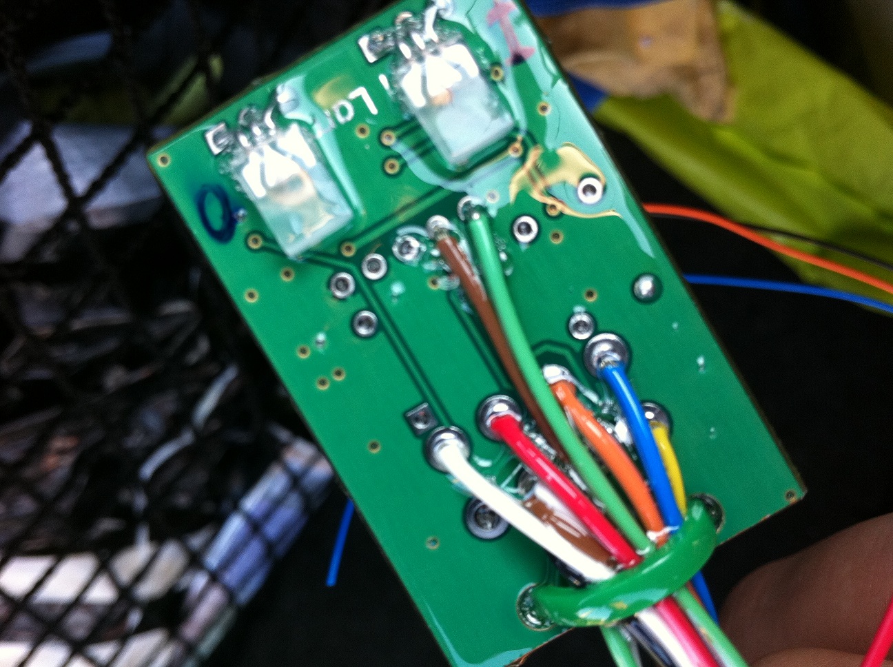

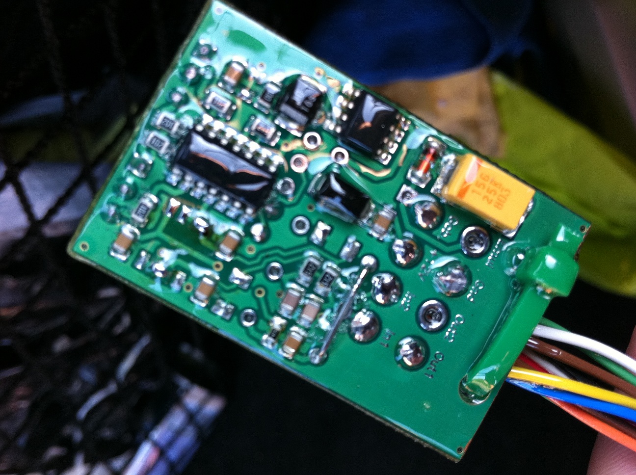

а вот описания с фотками я вроде уже давал. Продублирую: эмулятор катализатора для крайслеров 300С. Добавить могу, что:
- там стоит микрочиповский проц;
- используется 2 канала АЦП (один для сигнала с лямбды, а другой - для измерения уровня "сигнальной земли");
- ШИМ в качестве ЦАП-а для формирования выходного сигнала;
- пара двухцветных светодиодов для экспресс-диагностики (один индицирует входной сигнал, другой - выходной; зелёный - бедная смесь (много кислорода), жёлтый - около стехиометрии, красный - богатая (мало кислорода))
- 3 перерезаемых петли провода для внесения доп. коррекции (всё-таки эмулятор универсальный).
всё это добро залито наглухо прозрачным стойким лаков в 2 слоя и ставиться прямо в жгуте моторной проводки (по климатике держит -40...+125 градусов)
