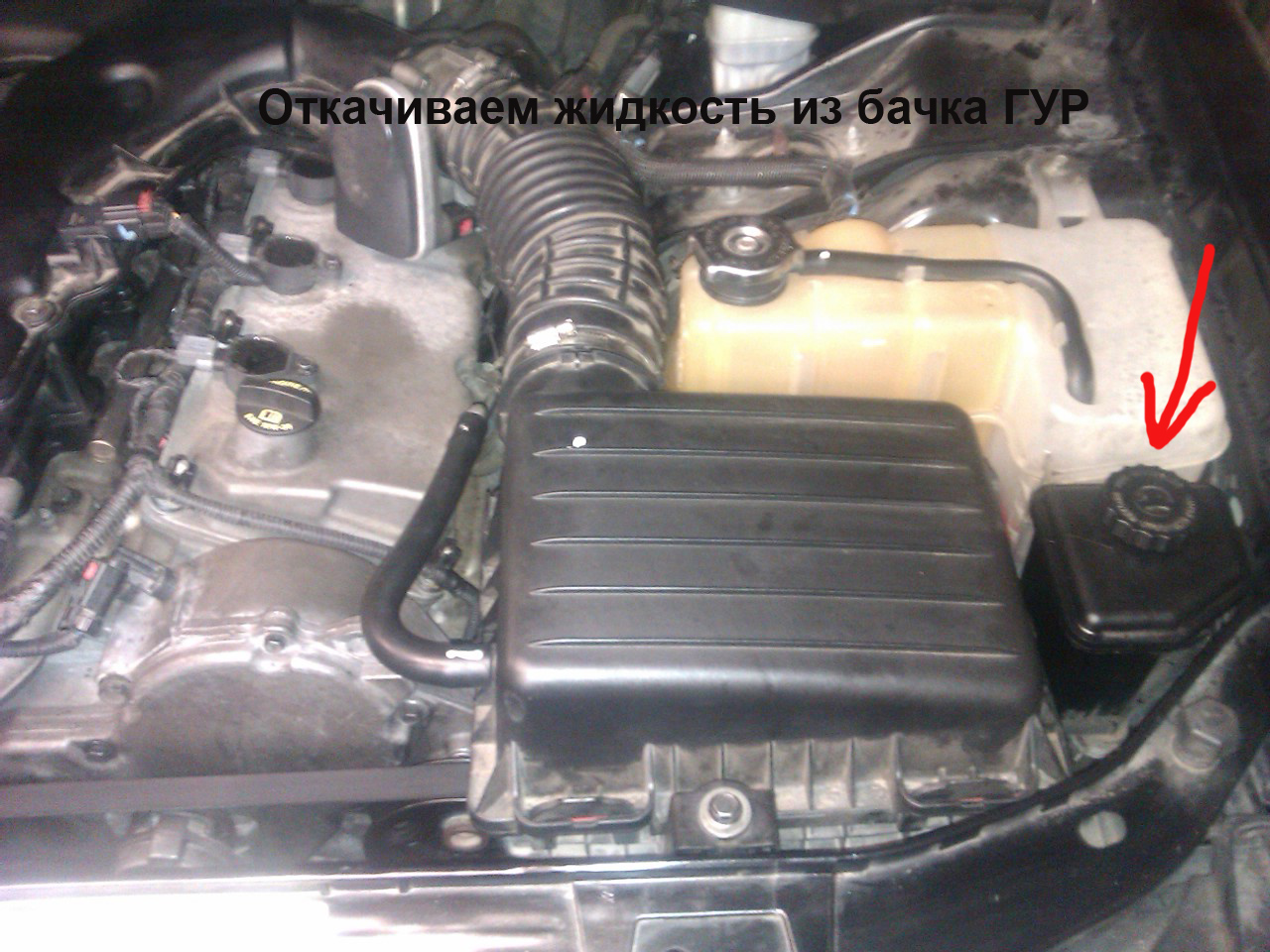

1. Откачиваем жидкость из бачка ГУР. Я откачивал медицинской грушей ( как я ее покупал - отдельная история) Жидкость была темной, но не черной, т.к переодически под настроение я откачиваю из бачка и доливаю свежую исключительно Mopar ATF +4

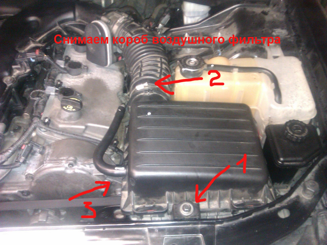

2.Снимаем короб воздушного фильтра для последующих манипуляций
1-болт на 10, 2 ослабляем хомут, 3 снимает патрубок

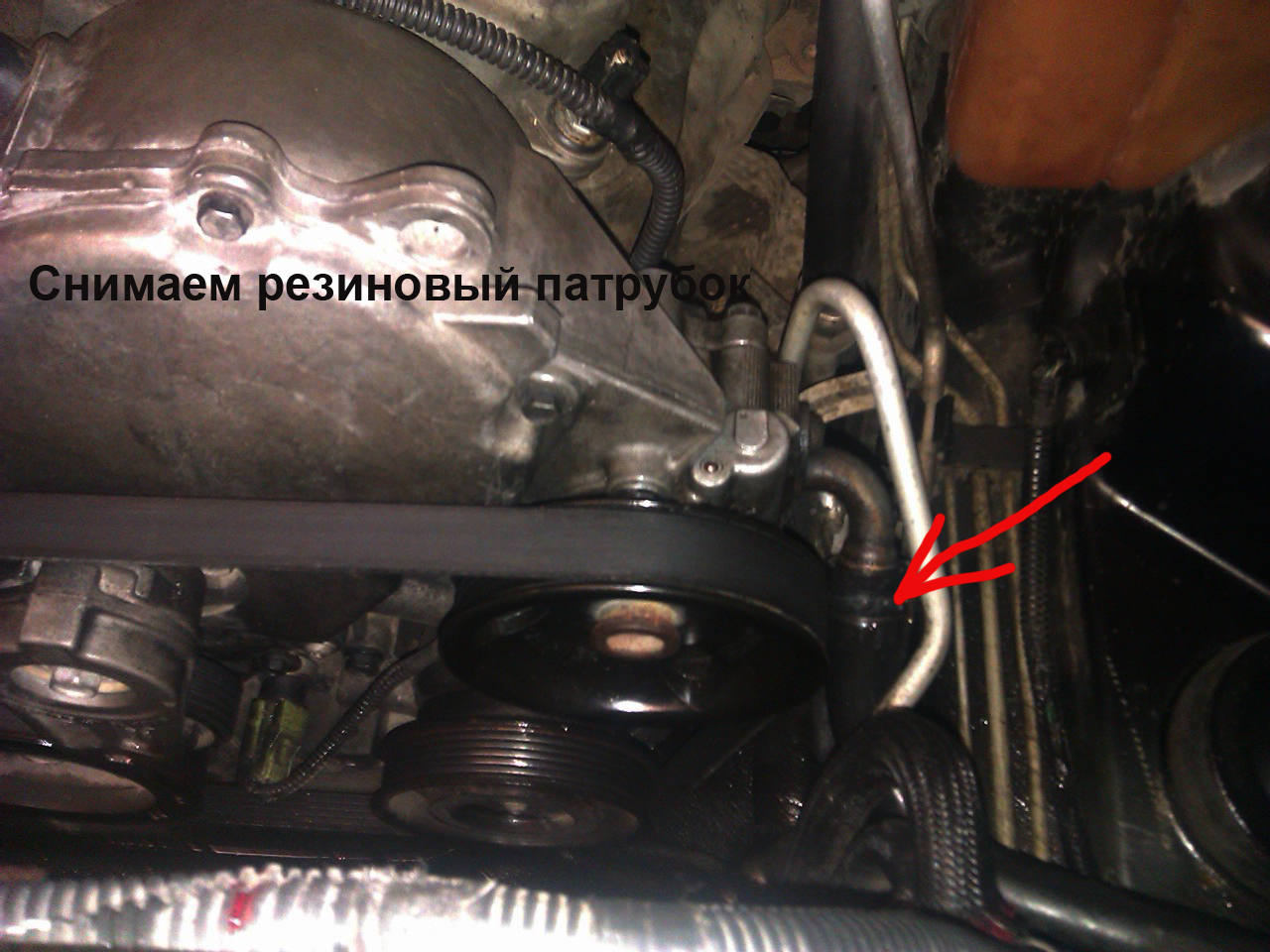

4.Снимаем резиновый патрубок, для того что бы потом было удобнее было выкручивать штуцер

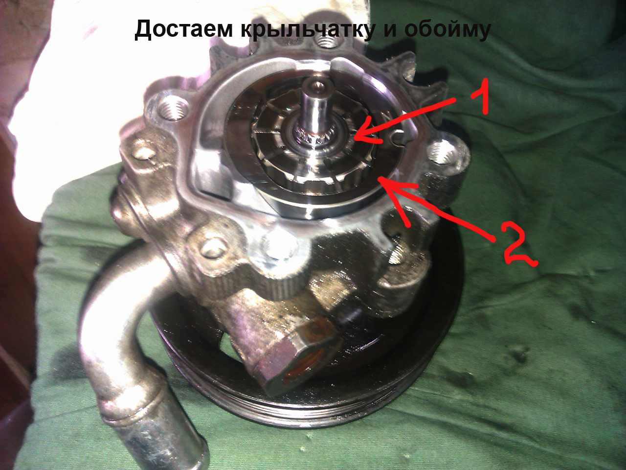

7. Достаем крыльчатку и обойму - аккуратно вверх

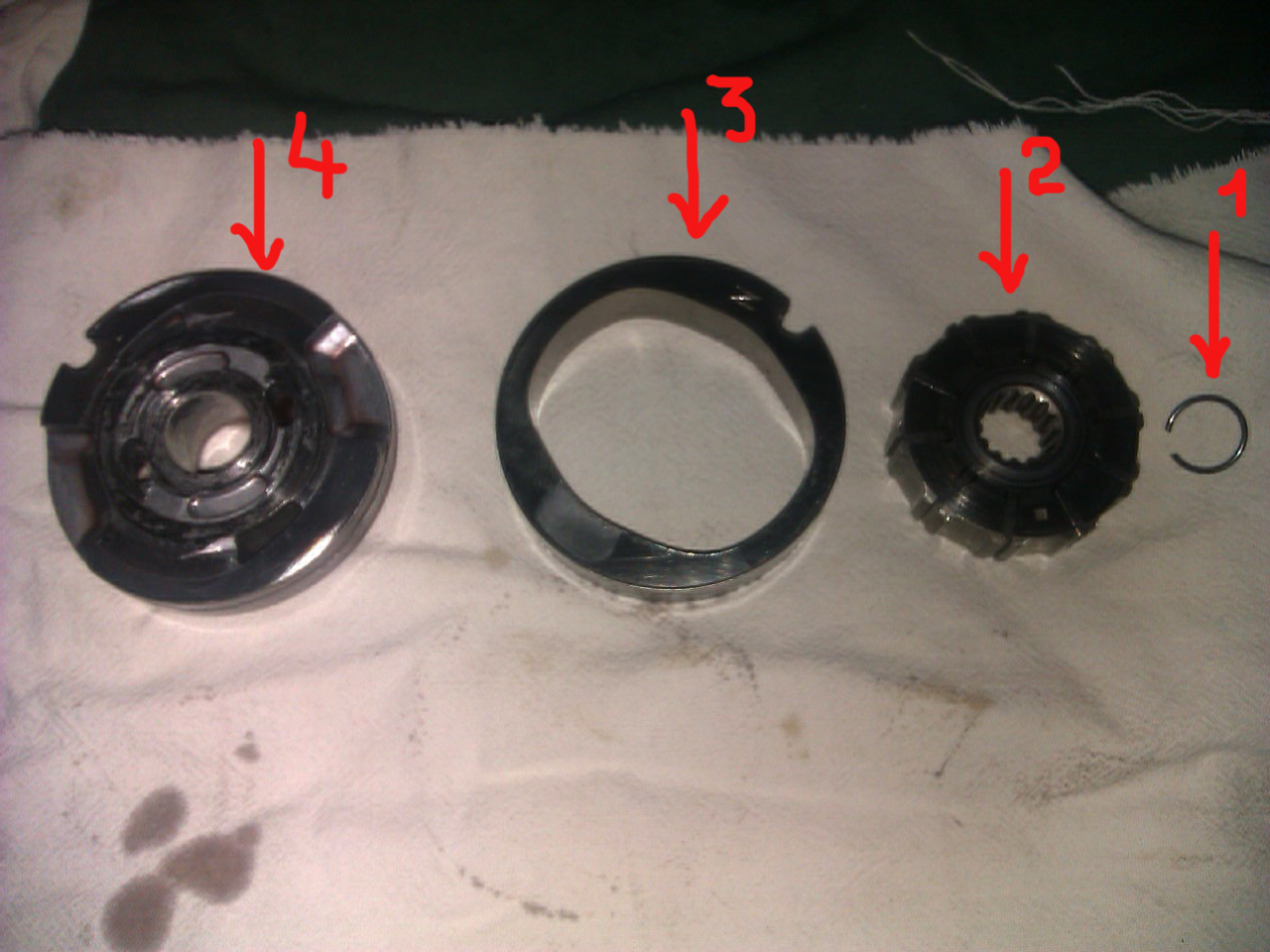

Вот что имеем: 1 - стопорное кольцо, 2 - крыльчатка, 3 - обойма, в которой вращается крыльчатка, 4 нижняя основа на которую становится и обойма и крыльчатка ( незнаю как называется)

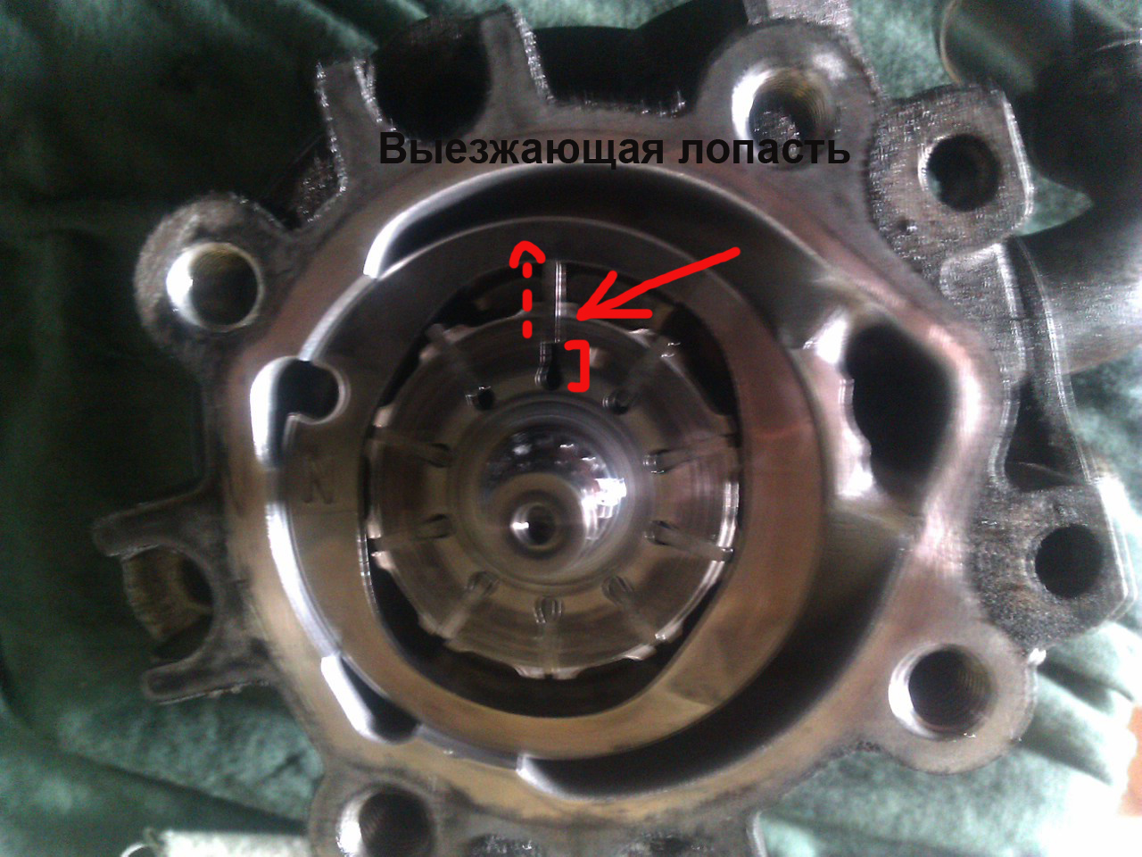

А теперь немного о работе насоса ГУР. Как видно на следующем фото, в свободной полости обоймы из крыльчатки выезжают лопасти, которые и двигают жидкость в системе. Проблема в том, что по некоторым причинам не все лопасти выезжают и соответственно, скорость и объем прокачивамой жидкости -недостаточный - отсюда и тугой руль

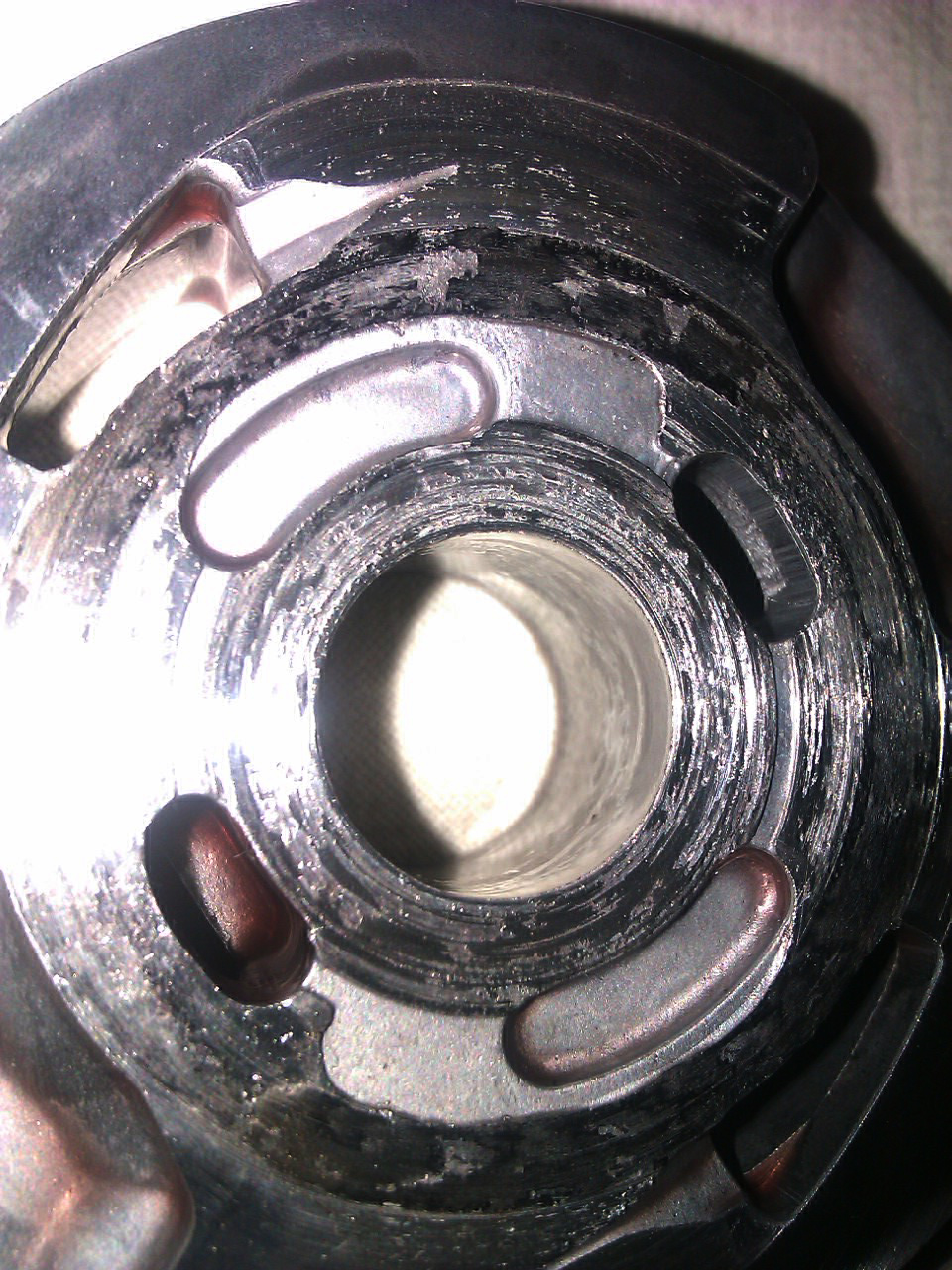

Разобрав насос, я увидел следующее. Естественно о какой нормальной работе крыльчатки может идти речь с такими задирами.

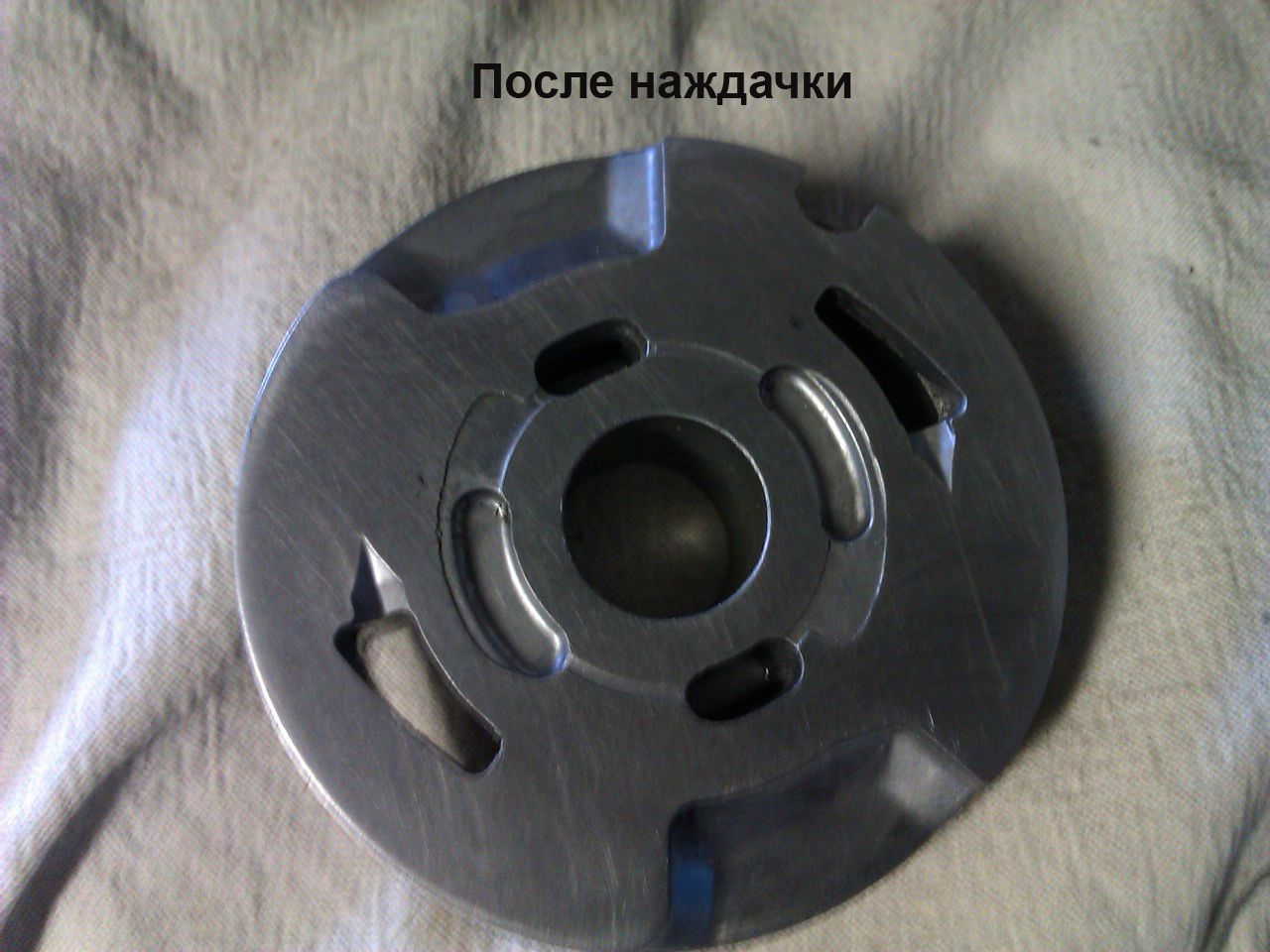

Сразу оговорюсь, я делал с помощью того что было под рукой, возможно есть более цивилизованные методы, итак. Наждачка 120, 240, 600, 1000 - час работы, результат

Цитата: sergey mogilev
вопрос о причине возникновения задиров
Прчины три: 1. самая невероятная судя по пробегу это некондиционный насос. 2 Старая/неподходящая/грязная жидкость. И 3-я самая вероятная версия, судя по фото насос подгоревший, т.е. какой-то из хозяев упустил уровень жидкости и насос поработал "на сухую". Лично мое мнение, что он уже скорее мертв чем жив, даже после ремонта.
Отчет полезный и познавательный, плюс конечно.

Все-таки судя по конкретным подтекам жидкости на двигателе перед снятием насоса, вариант номер 3 самый реальный.
