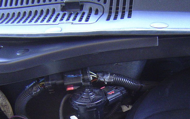

Соленоиды часть системы мдс, их 4 штуки, деактивируют цилиндры 1,4,6,7. Установлены в районе этих цилиндров, чтобы добраться к ним и их разъемам, надо снять впускной коллектор. Питание на них от pcm контроллера двигателя. Вот через этот общий разъем идут к ним провода:
Кстати в этом месте народ подключает провод и заводит в салон индикаторную лампочку, чтобы видеть когда МДС работает, а когда нет, т.е. когда 4 цил а когда 8 цил.
