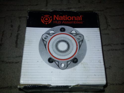

 полетела передняя ступица!! help, порекомендуйте, помогите найти

Не оригинальные запчасти + не штатный вылет дисков. .

Перетянуть можно только китайскую, у которой обойма изготовлена из некачественной стали и подвергается деформации.
я себе как-то купил Директ Партс за 1800)))), стал затягивать и ступица перестала вращаться)))... Заказал оригинал, никаких проблем, затянул.

Недавно менял повторно ступицу. Китай проходил 800 км...всего 800. Первый раз в жизни поставил на этот авто китай и сразу пожалел. Больше не буду. Купил за 5800 какую-то американскую, но не оригинал. Оригинал у нас в Нижнем 11тр стоит.

ставил райпестос - загудела :negative:, сменил на оригинал 04779199AA брал за 8200 :good:
и NATIONAL 513224 (именно националь !!!) брал за 6000 :good:
