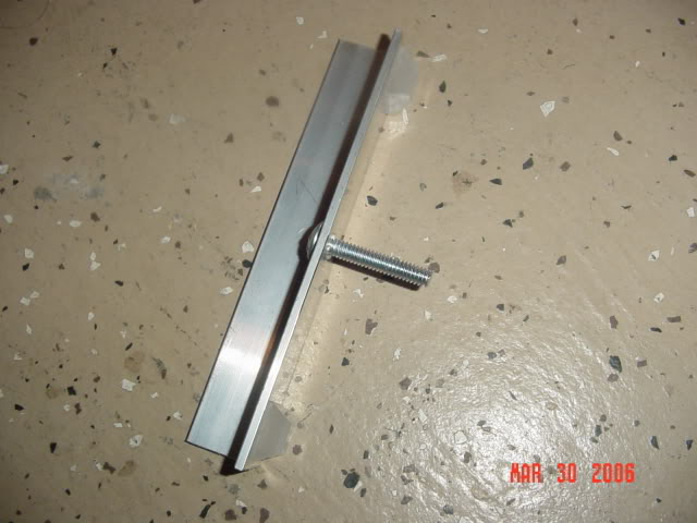

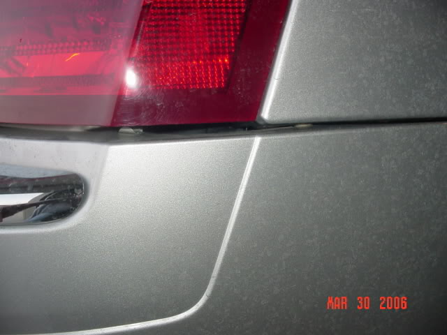

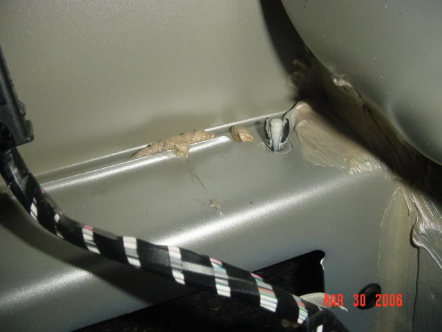

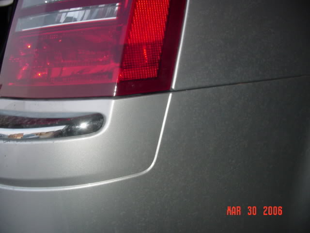

Как то поднималась тема о провисшем заднем бампере!! Бороздя просторы интернета и до этого исправив недочёт таким же способом вылаживаю на вашь суд фотографии и способо устранения.
По фотография всё ясно и видно.
Вид чудо креплений которые держут бампер! Со временем они тоже устают!

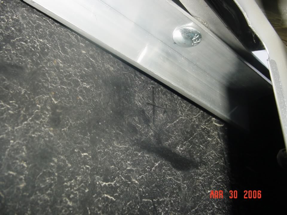

берём уголок, размер подберёте сами, примеряем отмечаем отверстие, сверлим, получаем такую деталь!
Вот такой вид он будет иметь на своём положенном месте!

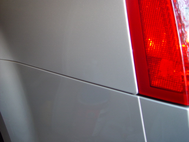

Ну и чего мы добились!! И к чему стремились!

бампер я так понял, снимать не надо!? достаточно поколдовать под обшивкой?
11 сентября 2011 21:38
Сообщений: 2683
Картмэн,я когда делал снимал бампер!! Потому как хотел разобраться что к чему!! Я думаю можно не снимать!

Для всех желающих могу поделится этими чудо креплениями т.к. из-за нескольких штук пришлось заказывать целую коробку. Так что велком!
Номер пистона 4806110-AA

Ребята.Не все так просто.Дело в том,что провисает сам бампер из-за отсутствия ребра жесткости.Я сам ставил новые клипсы.Немного помогло,но только немного.
Smerch,Красава.Уголки,поставленные тобой как раз и служат этим не хватающим ребром.Все гениальное просто.Респект.
