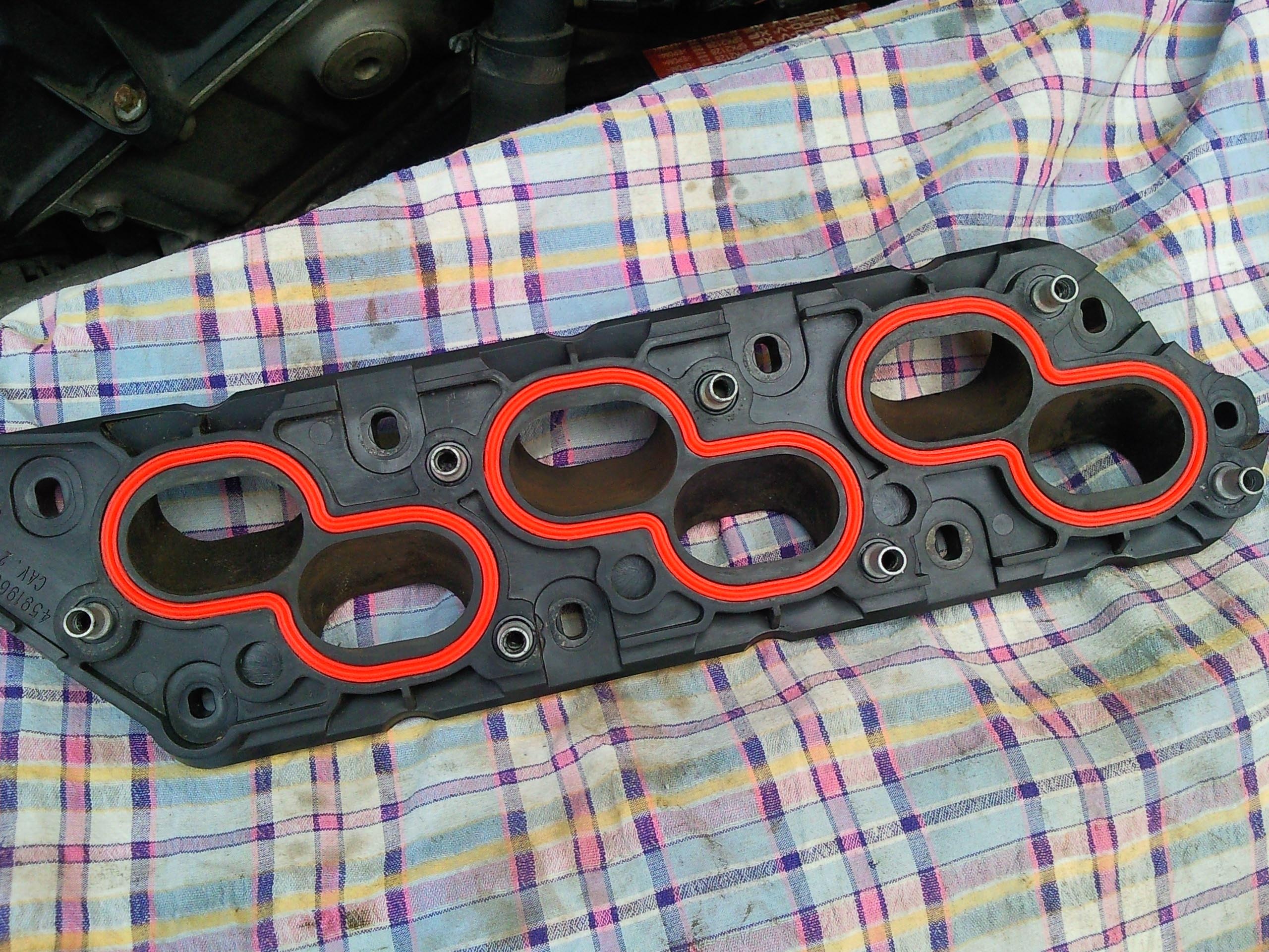

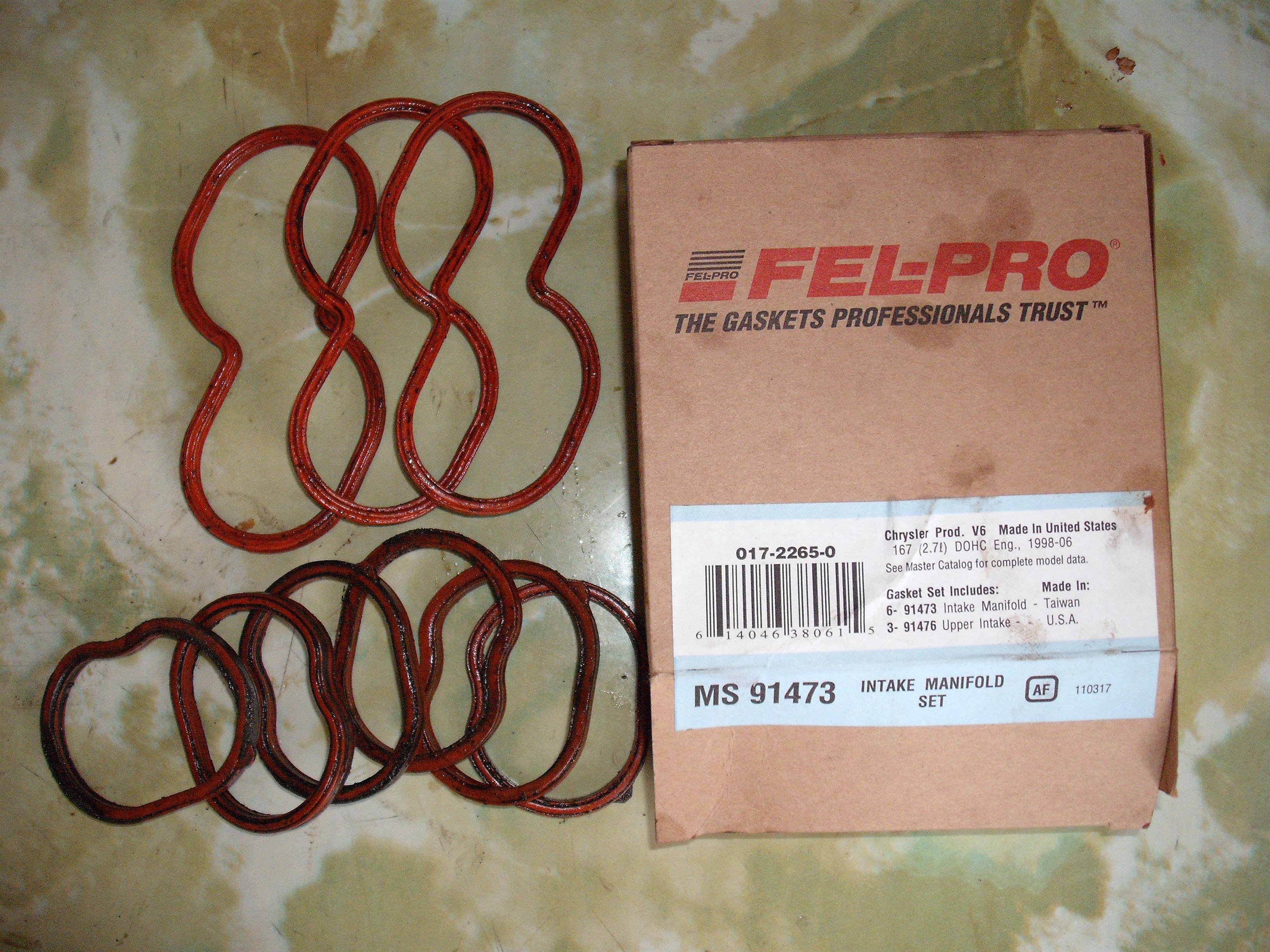

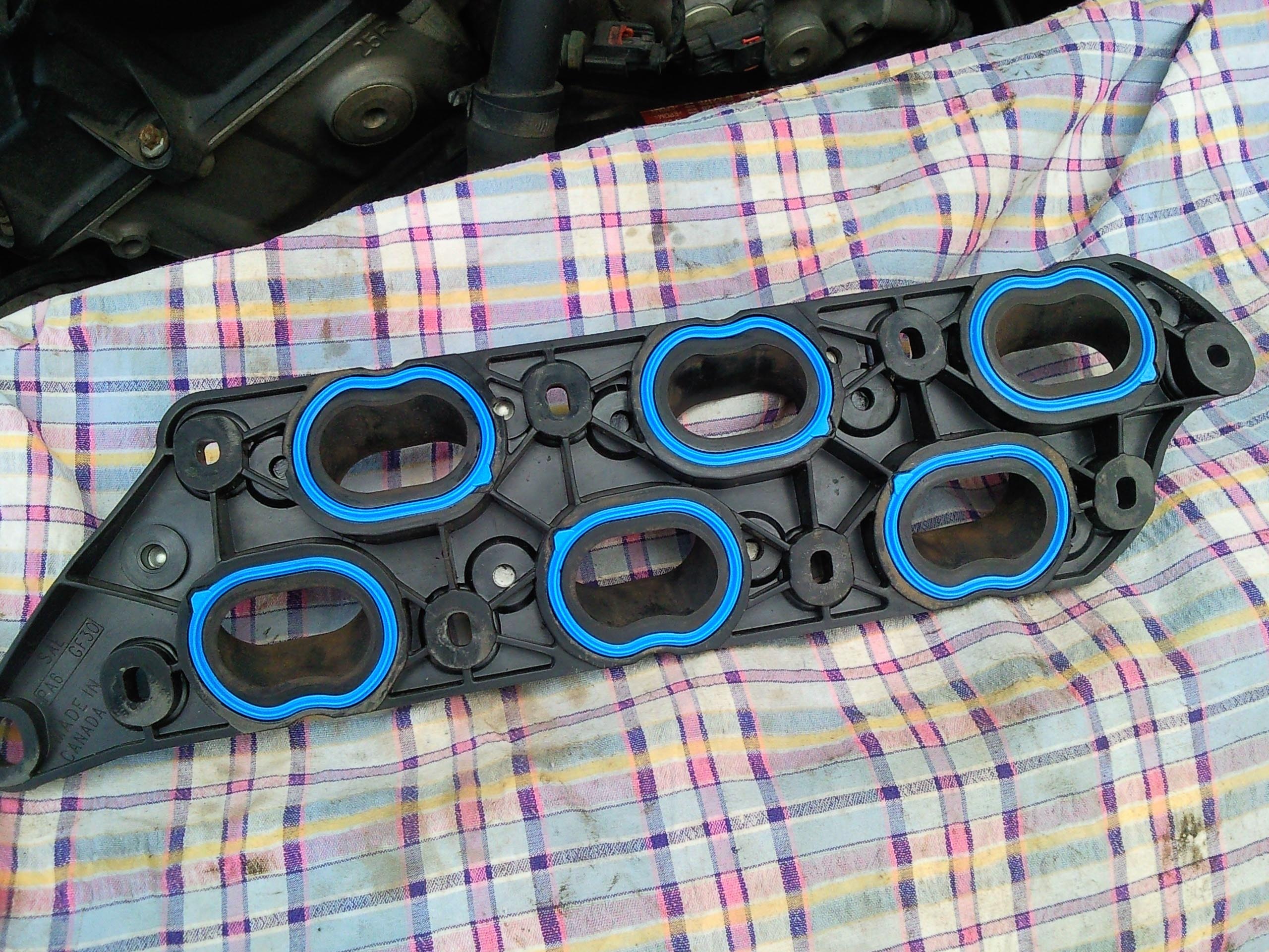

Как и обещал фото прокладок впускного коллектора на 2.7

Для замены свечей на 3,5 тоже необходимо снимать впускной коллектор.
При снятии коллектора замена прокладки обязательна.

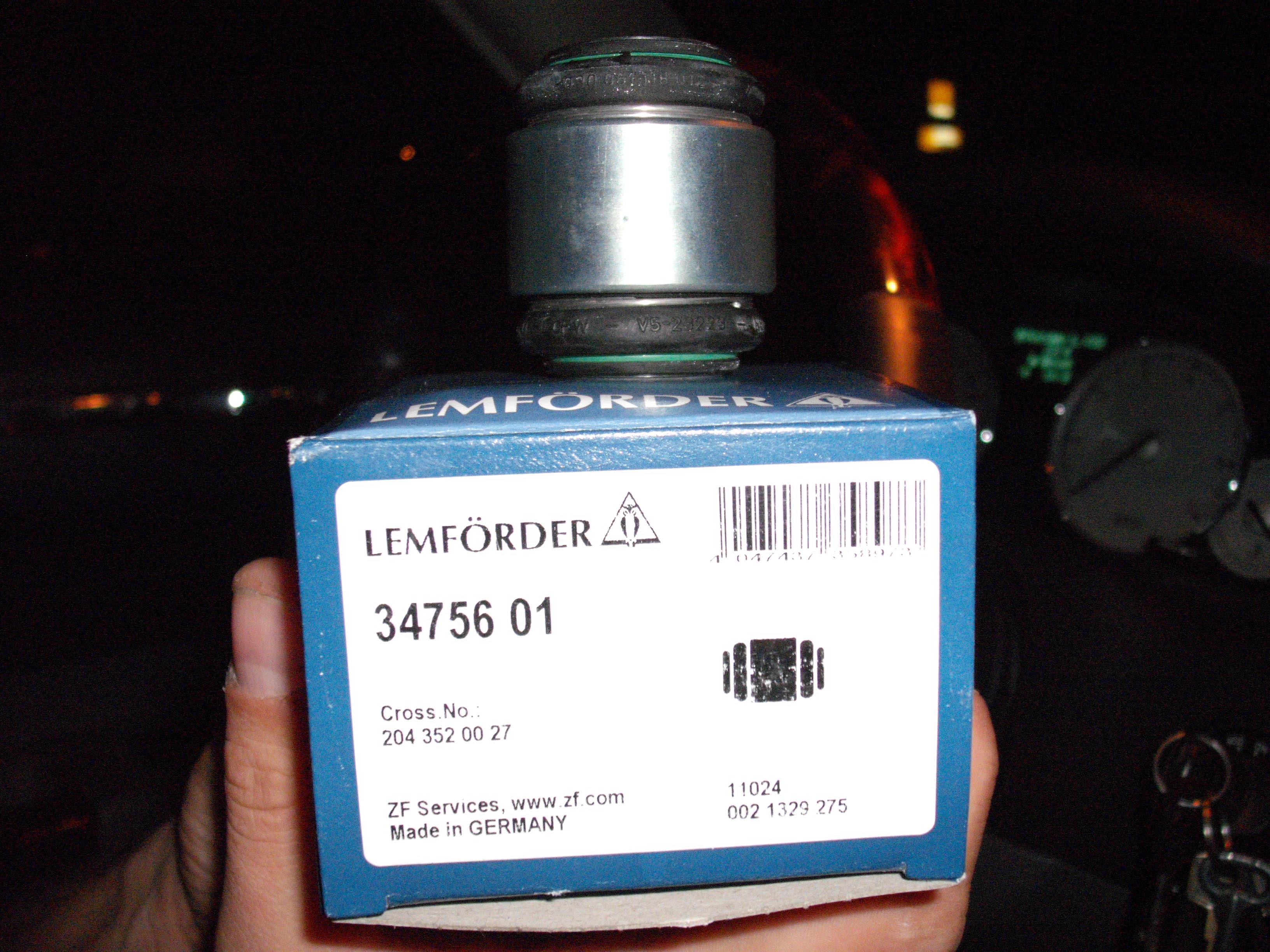

Коробку от прокладок специально не выкинул и сфоткал вместе с коробкой от задних плавающих сайлентблоков от мерса(кто-то спрашивал)..Вечером фотки жена уменьшит(я не знаю как) и обязательно выложу.

Даю еще раз:
1.Прокладки под впускной коллектор для 2.7:
2.Задние плавающие сайлентблоки от мерса:

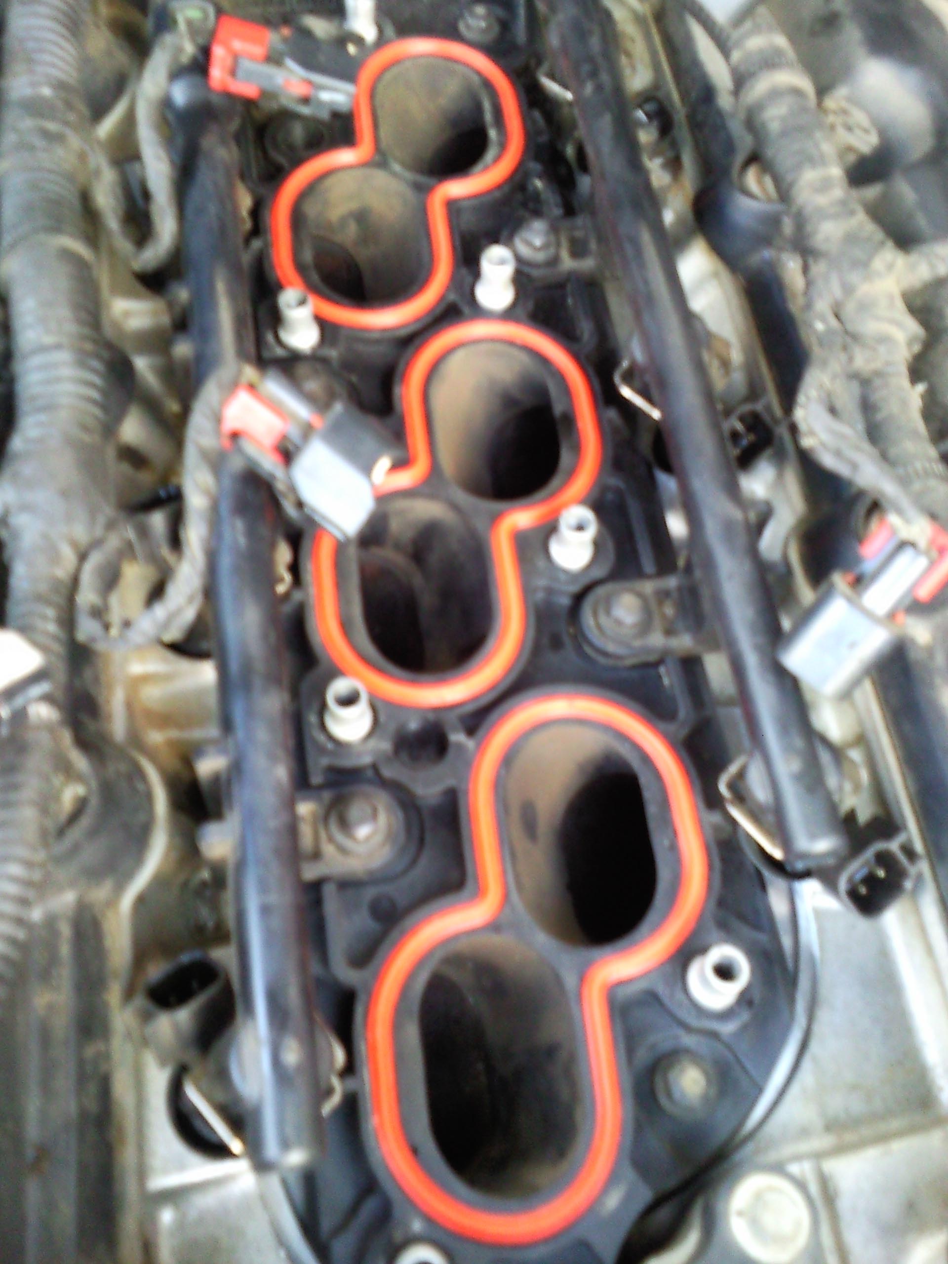

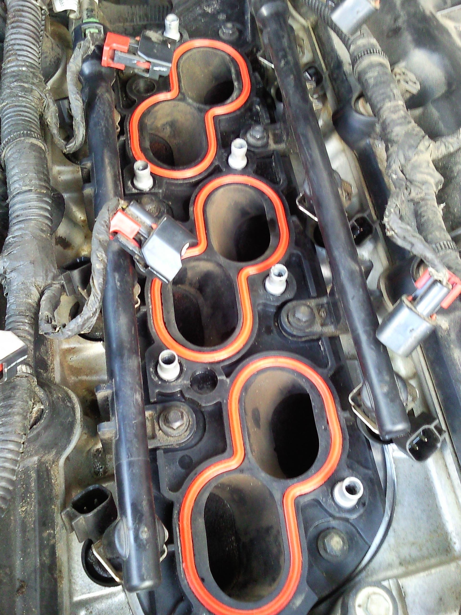

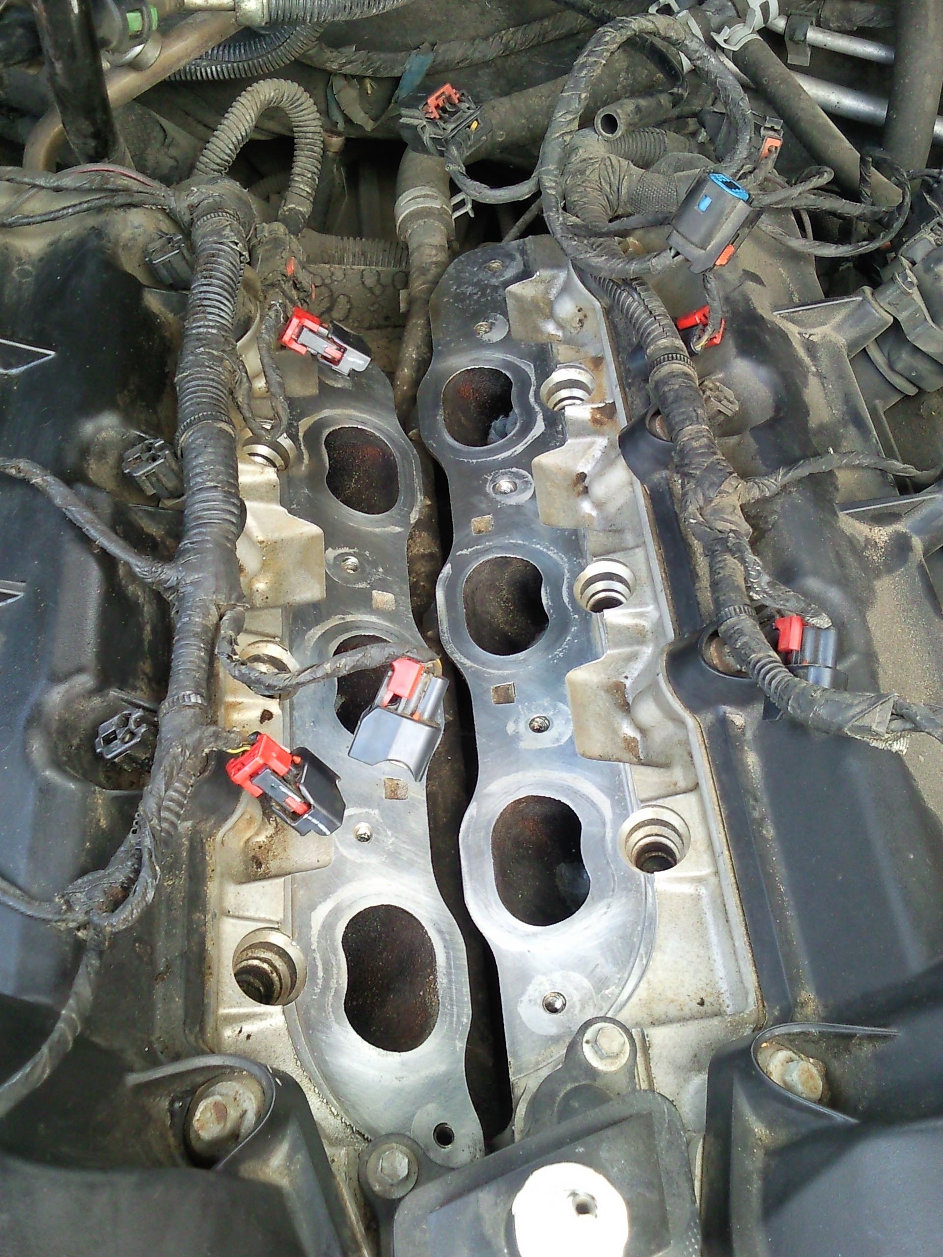

Выражаю благодарность Дмтрию Ник-Чебурашка за отчёт. Действительно ещё раз подтверждаю что прокладки нужно менять!! Когда снимал свои они по толщине были на 30% уже чем новые!! почти заподлицо с пластмассовой пластиной!! Что при любом раскаладе 100% пропускало воздух!! + мастер всё делал со мной и под моим пристальным наблюдением, оказались 2 болта пластины не зажаты с завода!! Всё почитстили вымыли потратили 2 часа!!! Форсунки чистил 15 тыс. назад сняли , они были чистые!! Новые неоригинальные прокладки силиконовые, старые оригинальные резина!! Берите силикон он лучше!!
Прилагаю фото!!

Smerch,
Хоть от кого-то доброе слово услышал.Благодарность принята :smile:
Как с резинками на форсунках?
Как результат?
И какова вообще причина замены?
dim888,
Могу подсказать,но я брал у нас в независимой.До Вас далеко.Смотри фото выше.При увеличении четко видно номера.И по ним вперед.
