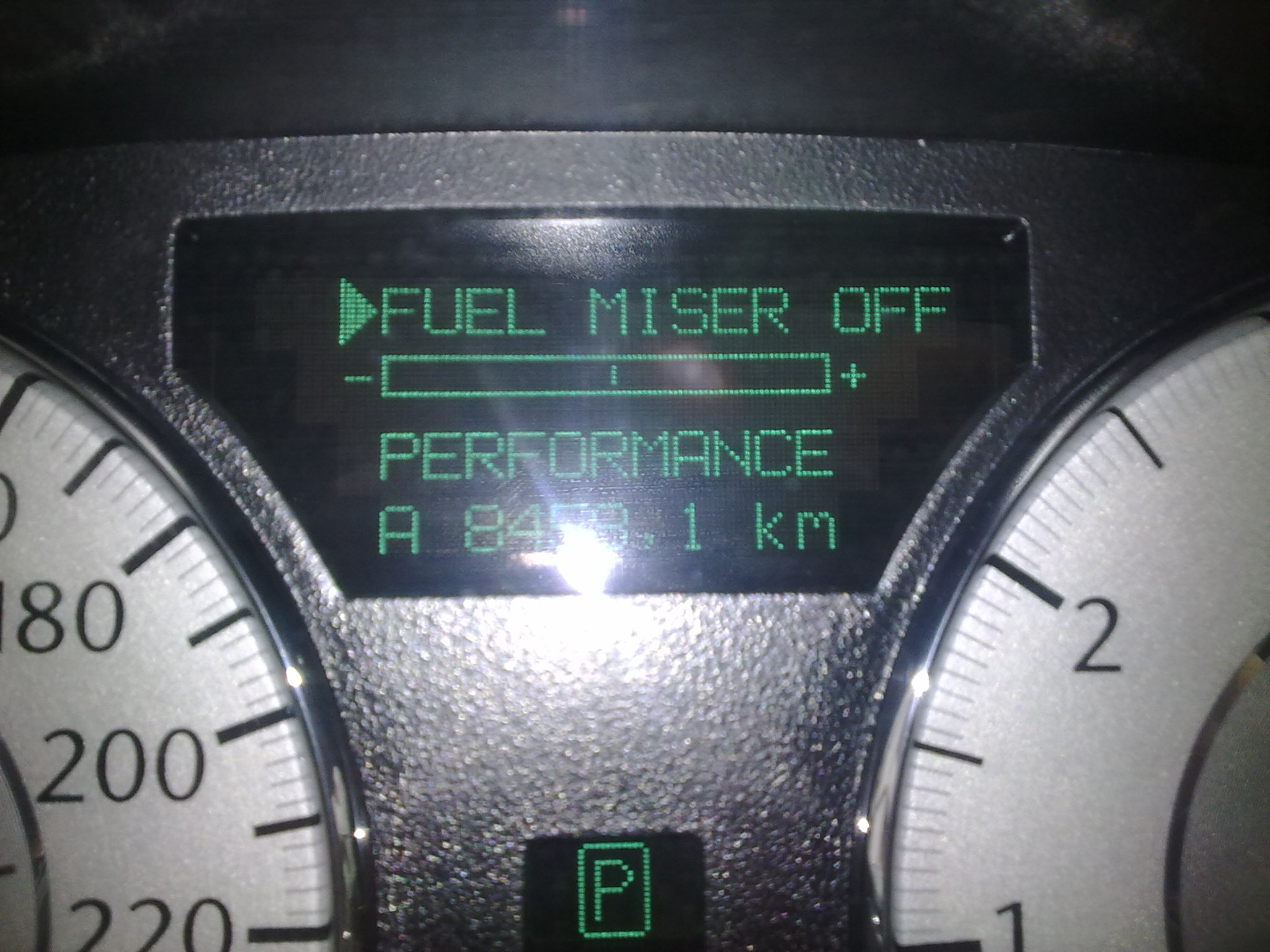

Вчера увидел на форуме про скрытое меню...но как-то вскользь заделась эта тема...
Раскажите пожалуйста что за ОНО? как им пользоваться??? Что там есть???? И для чего оно вообще.....
Если вдруг такая тема расрывается где-то на форуме, то простите на увидел...хотя честно искал..
Заранее Благодарен....

на европе зажимаешь одновременно две кнопки расположенные ближе к клаксону в положении вниз на пару секунд и вуаля)

Спасибо..... Просто машины нет рядом ...а стало так интересно.... Скоро побегу ставить эксперементы....
А там менять можно что-нибудь.... Или туду лучше вообще не лезть????

Там смотреть расход можно точный, и темперетуру двигателя, а над остальным не экспериментируй.

Понял..... А расход точный где...а то я там не увидел????
А это что???????

нужно нормально знать энглишь) я что то особо там не менял т.к плохо знаю)

Да знаю я английский..... Просто не могу понять суть...... То заполняется эта полоска то наоборот....

ау меня такого нету :dontknow:

Скрытое меню - это дополнительная информация для тех кто этим интересуется или для тех кому она интересна!!!
На первом подменю размещена информация с датой выпуска автомобиля, день, меяц, год точно такая как в ПТС автомобиля, далее страница с параметрами работы двигателя, температура, обороты , также присутствует дополнительная информация не являющаяся необходимой при эксплуатации машинки, параметры географического положения, т.е. координаты, можно посмотреть заряд аккум батареи, на ХЕМИ есть режим экономичного расхода топлива, на 2,7 - этого нет,есть другая для меня непонятная информация с давлением масла, доплива,не совсем нужная для обывателя как мне кажется, ничего страшного нарегулировать там неполучится, так что дерзайте изучайте матчасть...

vador, экономайзер . кажись. едешь и видишь как улетает твой бензин. лучше к середине.

Интереснее когда в минус графика уходит-катишся нахаляву, а вот держать возле середины -придерживаться экономичного режима, плюс при определенном нажатии кнопочек вылез истиный пробег авто, вот тут самое интересное, остается понять возможно ли изменить его при несанкционированном скручивании пробега али нет!!!Вот такая интрижка...
