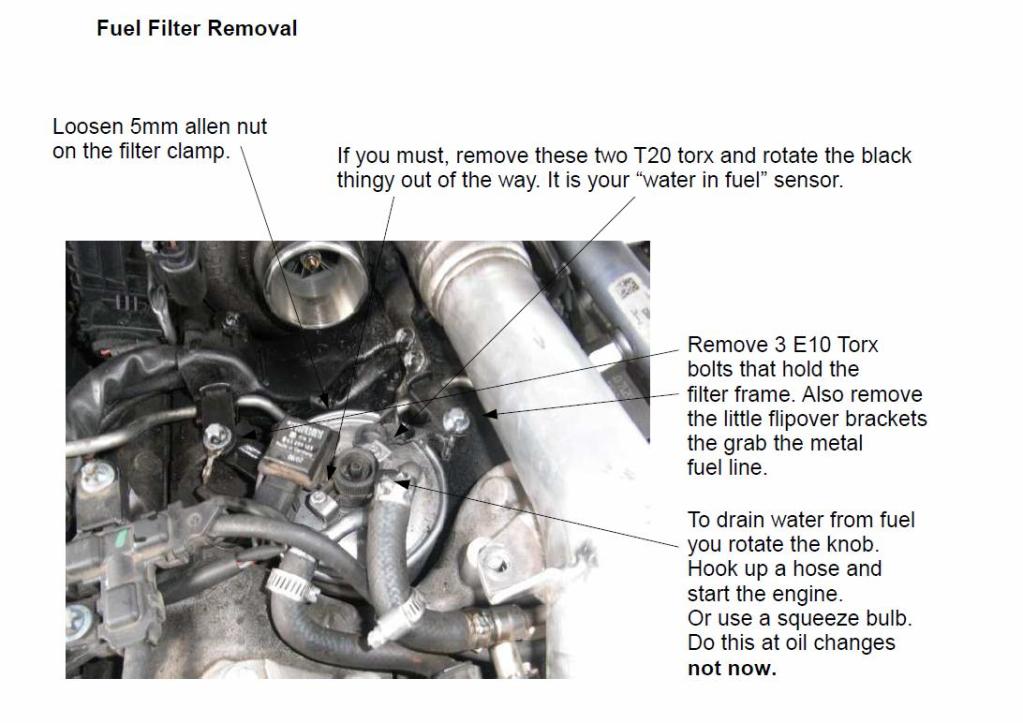

Вот он ниже красной стрелки с двумя трубками (нельзя сказать что легко к нему подлезть)
Снимается так.
Цитата: Oligarh_Lights
холодно на улицу идти фоткать.
Чтобы сфоткать, надо поразбирать немного моторный отсек)))

Boyarin,
(((((( У меня та же стори. После А100 и -15. Заведу машину, поеду отчитаюсь им :ireful: . Сначала машина завелась без всяких проблем сразу как обычно. Температура двигла дошла почти до 20 и потом послышались непонятные звуки в районе бака и фсё - заглох. Потом заводилась и глохла. Глохла сразу, как только начинался звук из бака. Надеюсь, что я насос не убил. Он у меня дёргался и гудел непонятно каким голосом. Фильтр доставал, отогрел, поставил, тоже самое, не помогло. Решил не мучить и затащил машинку в тёплый гараж (на Маяковского, 2). Там таких как я уже много. :smile: Завтра поеду смотреть, а вдруг ничего не сломал и не сломалось)))
Фильтр снимается легко, только холодно на улице. Защиту и патрубок снять. 3 болта отвернуть обычной головой на 8, вроде. Отсоединить 2 шланга от фильтра головой на 7. Шланги трудновато слазят, нужно помочь скорее всего.

[/b]yury
Спасибо за фото, три дня искал в нете, звонил на СТО ни кто по памяти не мог сказать.
