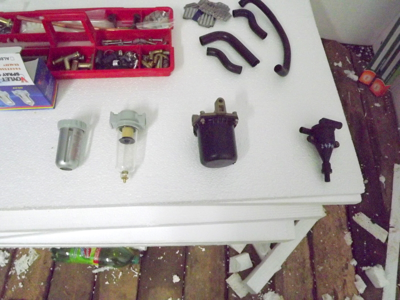

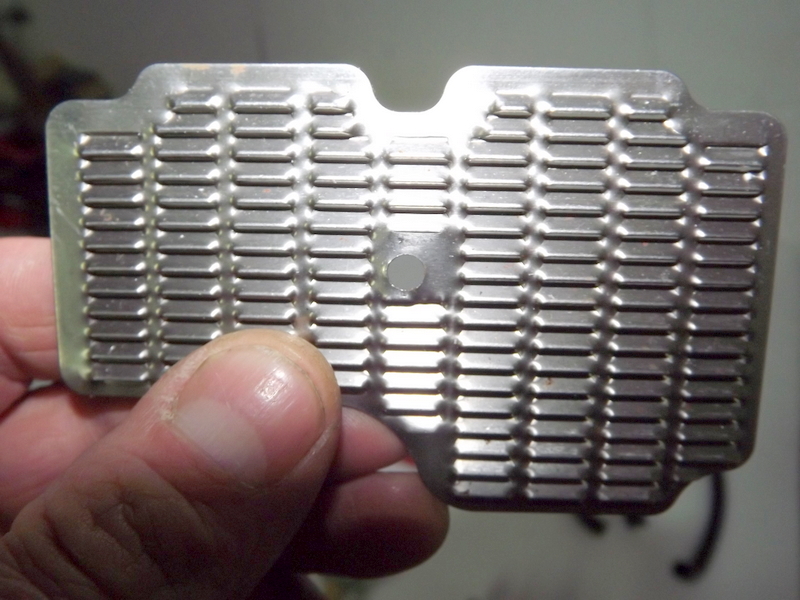

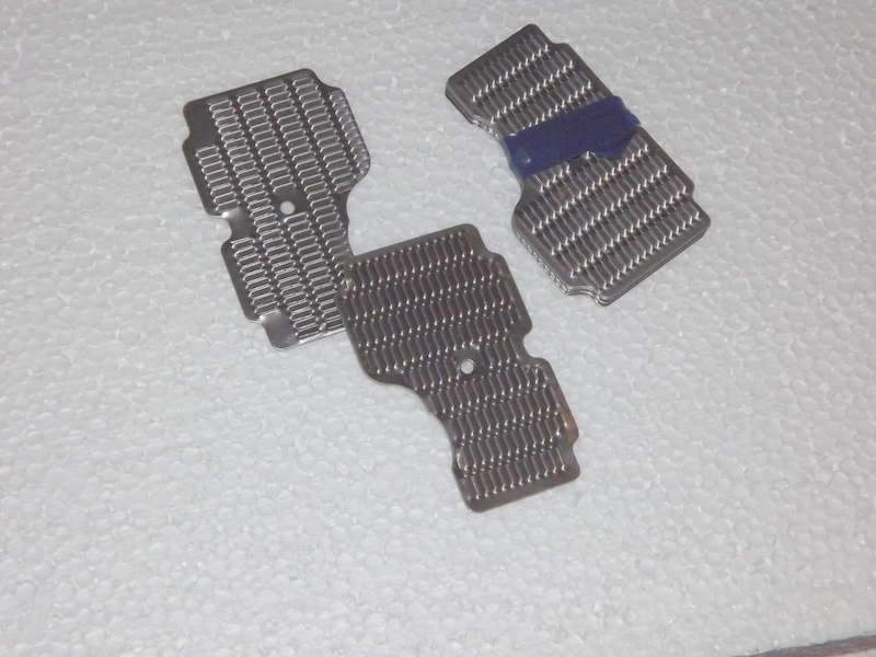

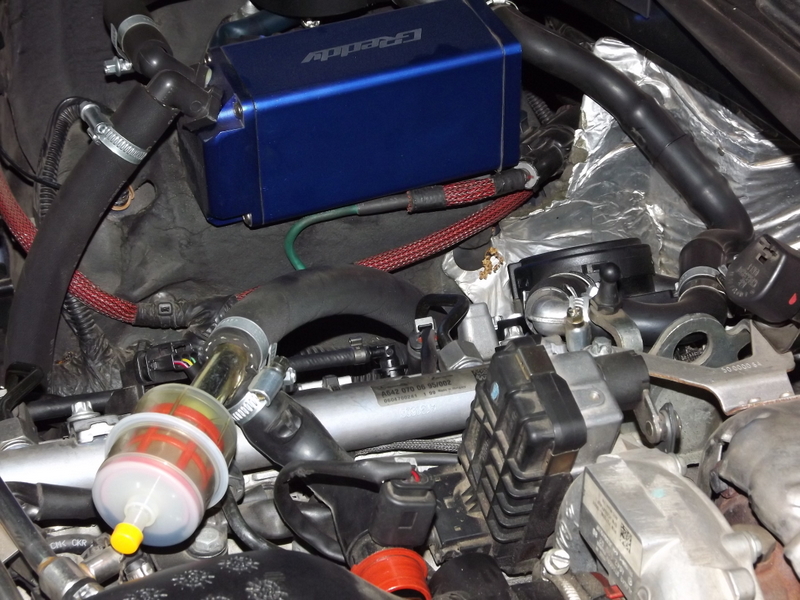

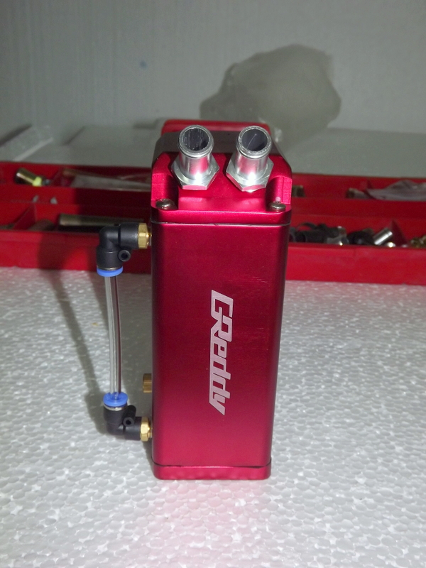

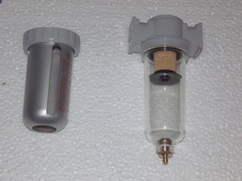

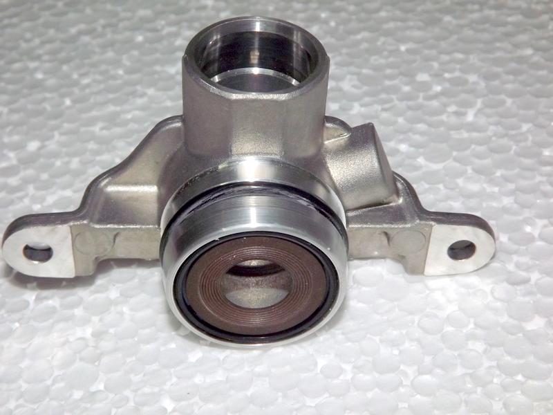

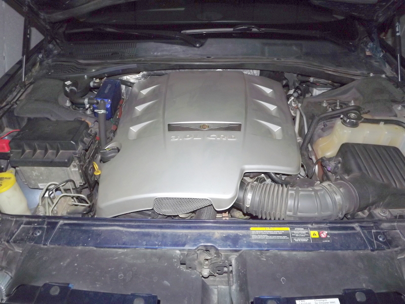

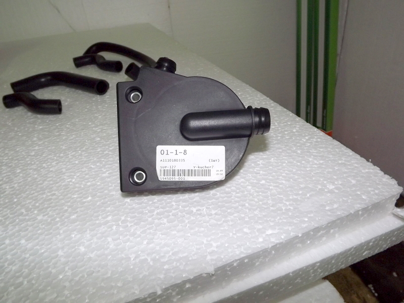

Маслоуловитель предназначен для вертикальной установки и внутри пустой.Я его разобрал и вставил сетки которые устанавливаются в крышку головки ВАЗ 2108.Разделив ими внутреннюю полость вдоль на две половины.Их нужно подрезать по высоте и вставить в съёмную рамку из П-образного профиля.По науке швеллера. У меня ущло 2 комплекта ,ставятся пакетом в толщину 6 штук,с чередованием пластин с горизонтальными и вертикальными прорезями. На вид они такие

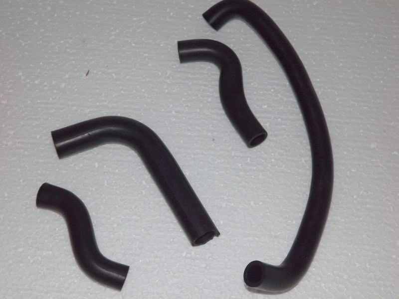

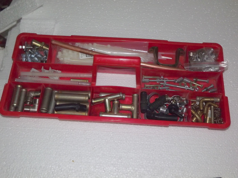

Шланги и уголки можно тоже купить в с"тазовских" магазинах.Нужно только покупать от системы вентиляции,от системы охлаждения не подойдут.Прямые можно купить на метраж ,но тоже маслостойкие.
На фото видно,что я оставил родной клапан
И для наглядности показываю куда он вставляется

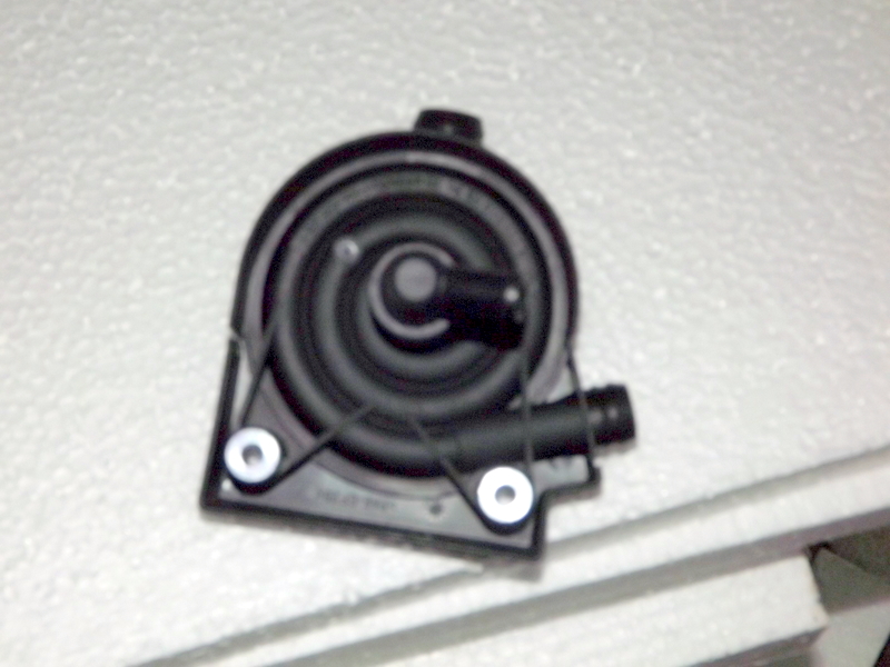

и конструкцию маслоотделения "родного "в сборе
Все очень примитивно. Нечем здесь масло от газов отделять. ВЕНТИЛЯЦИЯ ДВИГАТЕЛЯ

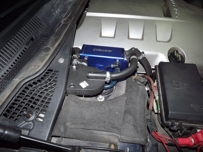

Мне удалось оставить и мерседесовский маслоуловитель

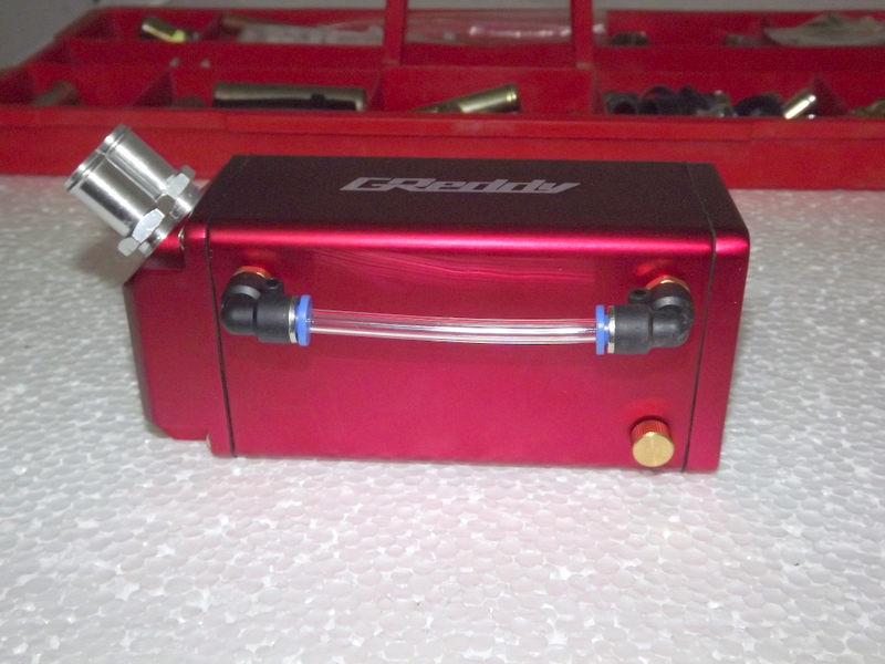

Слив масла из него я организовал во второй маслоотделитель. В нём было добавлено одно резьбовое отверстие для приёма масла и вкручен штуцер.Шланг для контроля уровня перевёрнут и его штуцера вкручены в одно "родное" отверстие , и во второе,которое раньше служило для слива .Второе отверстие которое служило для крепления контрольной трубки заглушено сливной пробкой из комплекта.Слив масла можно осуществлять через верхний конец трубки ,которая держится в штуцере на цанговом зажиме ,предварительно надев на неё длинный шланг и разернуть вниз.При желании можно снять для слива весь маслоуловитель и промыть его ,минутное дело.Можно просверлить ещё отверстие в торцевой крышке для слива ,хоть с крантиком.Тут уж у кого какая фантазия. Внутри маслоуловителя на приёмный штуцер установил трубку,на всю длину,чтобы газы шли по самому длинному пути ,т.к. штуцера расположены рядом.Гидравлический расчёт не производился ,но хотелось ,чтобы площадь пластин установленных внутрь ,использовалась полностью . На фото виден уровень масла за 6000 пробега."Контрольный выстрел "-это установка вместо уголка в месте подсоединения всей системы к обрезанному шлангу, который шёл от клапана к воздуховоду, тройника,на конце которого закреплён топливный фильтр от таза.Он был установлен для контроля,т.к. даёт возможность визуально наблюдать, без разборки наличие масла в газах после всей системы.По инерции тяжёлые масляные частицы туда залетают.К моему удивлению через какое то время масло появилось и там.Связываю это с тем,что при замене масла,мне его от души залили по максимуму,чего делать настоятельно не рекомендую.Не больше половины уровня.Я об этом уже писал. И очень быстрой ездой.Получается ,что это последнее звено так же выполняет функцию маслоотделения.

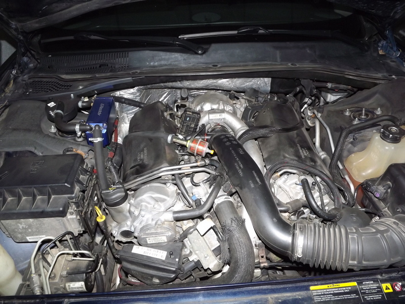

Выводы:
1 Система работает достаточно эффективно.
2 По суху(сейчас езжу на "зимней" машине) удалось интенсивно поездить при -15. Намёка на возможное подмерзание конденсата не замечено.
3 Ёмкости фильтра достаточно для межсервисных пробегов.Раз в 40 тыс можно демонтировать и промыть всю систему.Снимать и устанавливать подогнанную систему элементарно.
4 Кронштейн для первого маслоуловителя крепится к балке в отверстие для клипсы,которое нужно" досверлить" насквозь. Кронштейн второго крепится на один из болтов стойки,ничего сверлить не надо.
5 Можно попытаться осуществить вертикальную установку в районе блока предохранителей,но смущает длина шлангов и удалённость от источников тепла в подкапотном пространстве( замерзание конденсата). При этом усовершенствовать любой маслоуловитель всё равно необходимо.
6 При следующем демонтаже маслоуловителя решил дополнить его металлическими сетками для мытья посуды,которые нужно установить в условную полость соединённую со входным штуцером.Интенсивность маслоотделения должна ещё повысится.Такой опыт уже есть.
7 Тем ,кто использует авто круглогодично при больших отрицательных температурах(ниже 20) и интенсивной езде (несколькочасов без остановок),рекомендую в случае установки с сохранением родного клапана иметь в запасе родной патрубок от pcv к воздуховоду(21 позиция на схеме ВЕНТИЛЯЦИЯ ДВИГАТЕЛЯ).Чтобы в случае чего (подозрение на подмерзание конденсата) быстро перейти на штатную систему отвода газов. "Пробочникам" не выезжающим из больших городов это не грозит в любую погоду.
8 Ну и последнее.Родная система маслоотделения -говно невиданное. Её по сути нет. Я купил три маслоуловителя.Один на машине .Второй для продолжения экспериментов .Третий мы поставили моему другу на киа 2.9 дизель.С комплектными прозрачными шлангами.Пробег 210 тыс. Он ездит очень много .За несколько тысяч масла в контрольной трубке не видно, подводящий и отводящий шланги внутри чистые.Родная система так здорово работает.

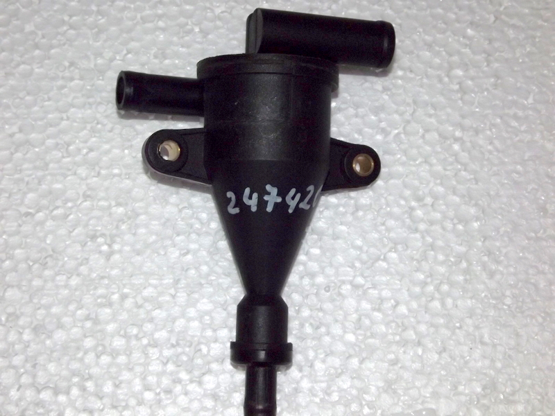

И на последок фото возможных вариантов.
Циклонный с китайского грузовика
С компрессорной установки

Теперь можно посмотреть .При установке одного без мерсовского,ещё проще.Его нужно развернуть штуцерами к перегородке моторного отсека.Может их придётся заменить или укоротить,чтобы не мешали капоту.

Кстати,для тех,кто решит повторить установку с двумя устройствами.В этом случае на мерсовском маслоуловителе необходимо укоротить и развернуть примерно на 90 гр. вперёд сливной штуцер.
