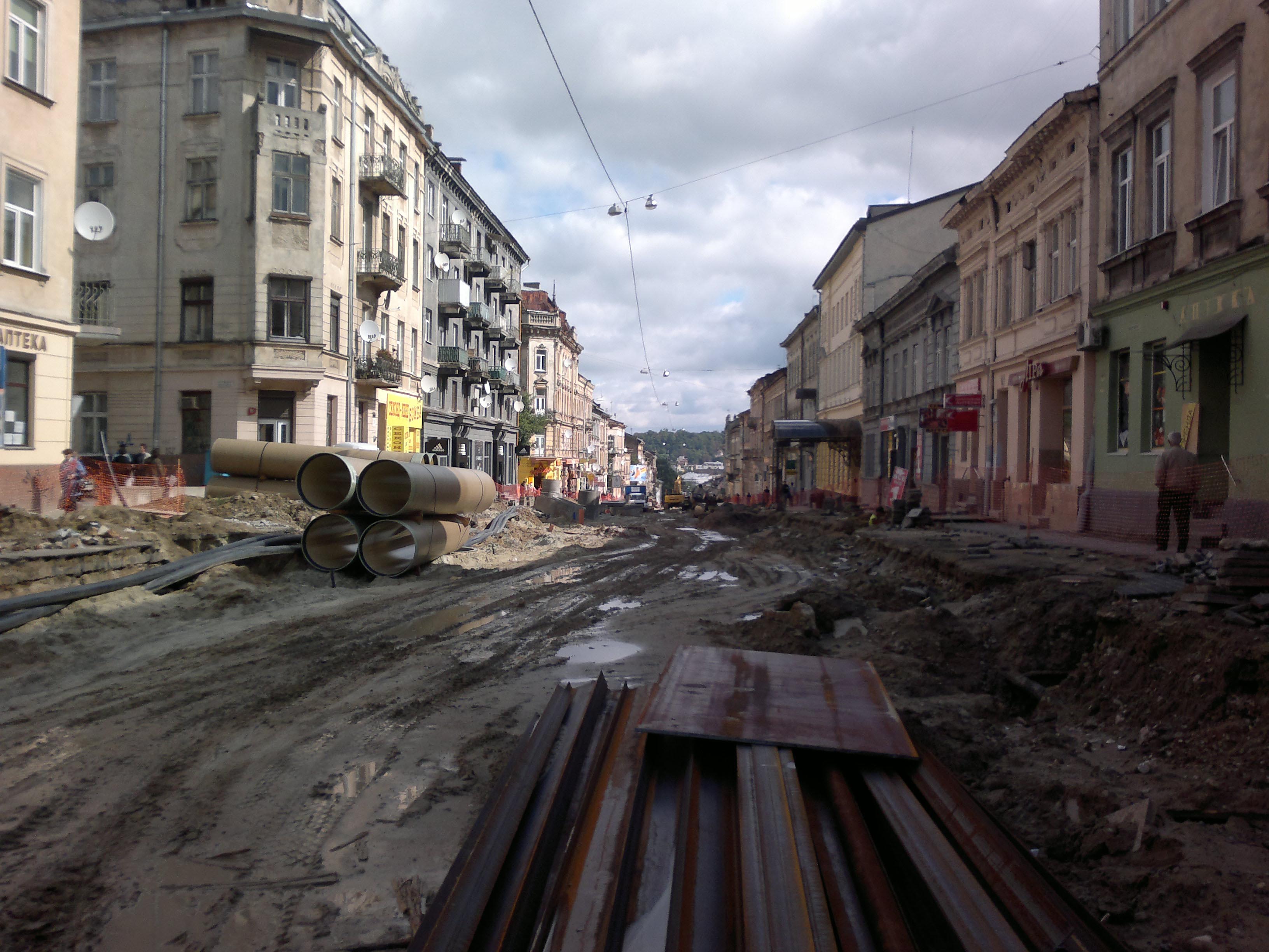

А у нас вот такие сейчас дороги
А это дорога которая идет от вокзала к оперному театру
И таких в городе очень много
Терпение . Идет подготовка к эвро 2012
