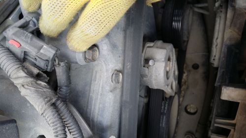

Добрый день. Разбирая барахло для машины которое в свое время заказывал "что бы было" , нашел приводной ремень , ну и решил заменить. Заняло это порядка 10 минут с учетом того что менял сам впервые. Легкий фото отчет прилагается.
1. Рукой вверх оттягиваем ремень.
2. Вставляем в зазор натяжители что то Типо отвертки.
3. Снимаем ремень.
4. Ставим новый
5. Вытаскиваем отвертку из зазора
Ну и за одно в багажнике порядок после зимы навел.

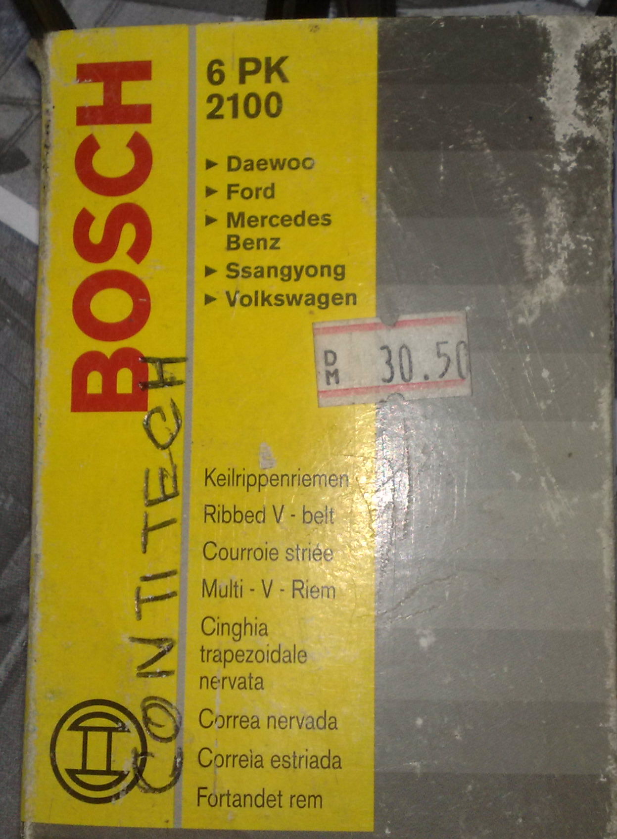

21 мая 2016 12:59
Подскажите точный размер на 2.7 Европу.
а то 2100, 2130... разная как то длина ))
На моем все стерлось за 200к пробега.
априори
Андрей76
22 мая 2016 00:21
Сообщений: 322
Город: Ярославль
Машина: dodge charger, 2010
Регистрация: 28.11.2012
CHRYSLER 4593685AA
GATES 6PK2128
Contitech 6PK2130
