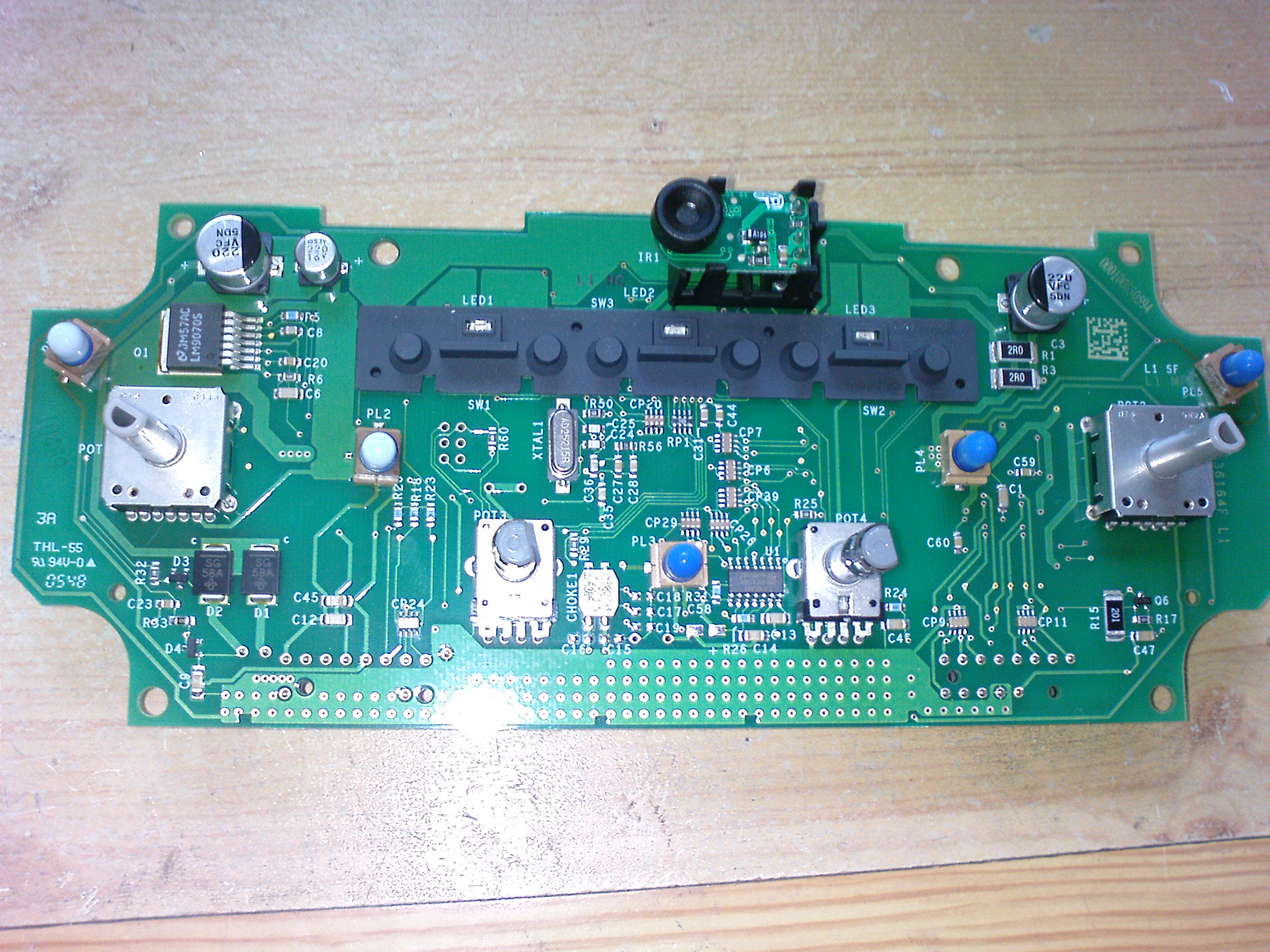

Короче, парни, обязательно отключайте аккумулятор, если соберетесь выдергивать разъёмы от блока климы, подогрева и других лампочных подсветок ( или по крайней мере выводите все регуляторы в ноль).
Я типа решил прикупить блок климы у STTK, поскольку у меня пару лампочек побелело (но все светились). Подключили его блок - там вообще половина подсветки не горит. Подключил свой обратно - теперь и у меня половина не горит. Вот так отремонтировался.
Поеду в чип-дип за лампочками... и паять.

xray,

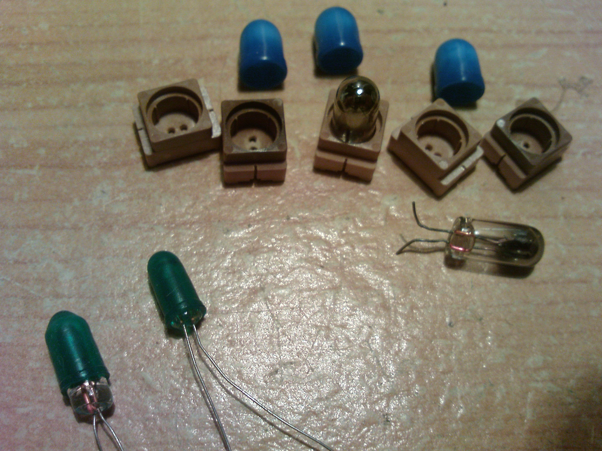

Да дело не в том, что надо выключать АКБ при выдергивании разъемов. Это бред. А в том, что все лампы на 300с держатся на соплях - т.е. усики лампочек напрямую впаяны в микросхему, и если лампочка при смерти любое малейшее прикосновение ее убъет. Проходили это уже много раз.

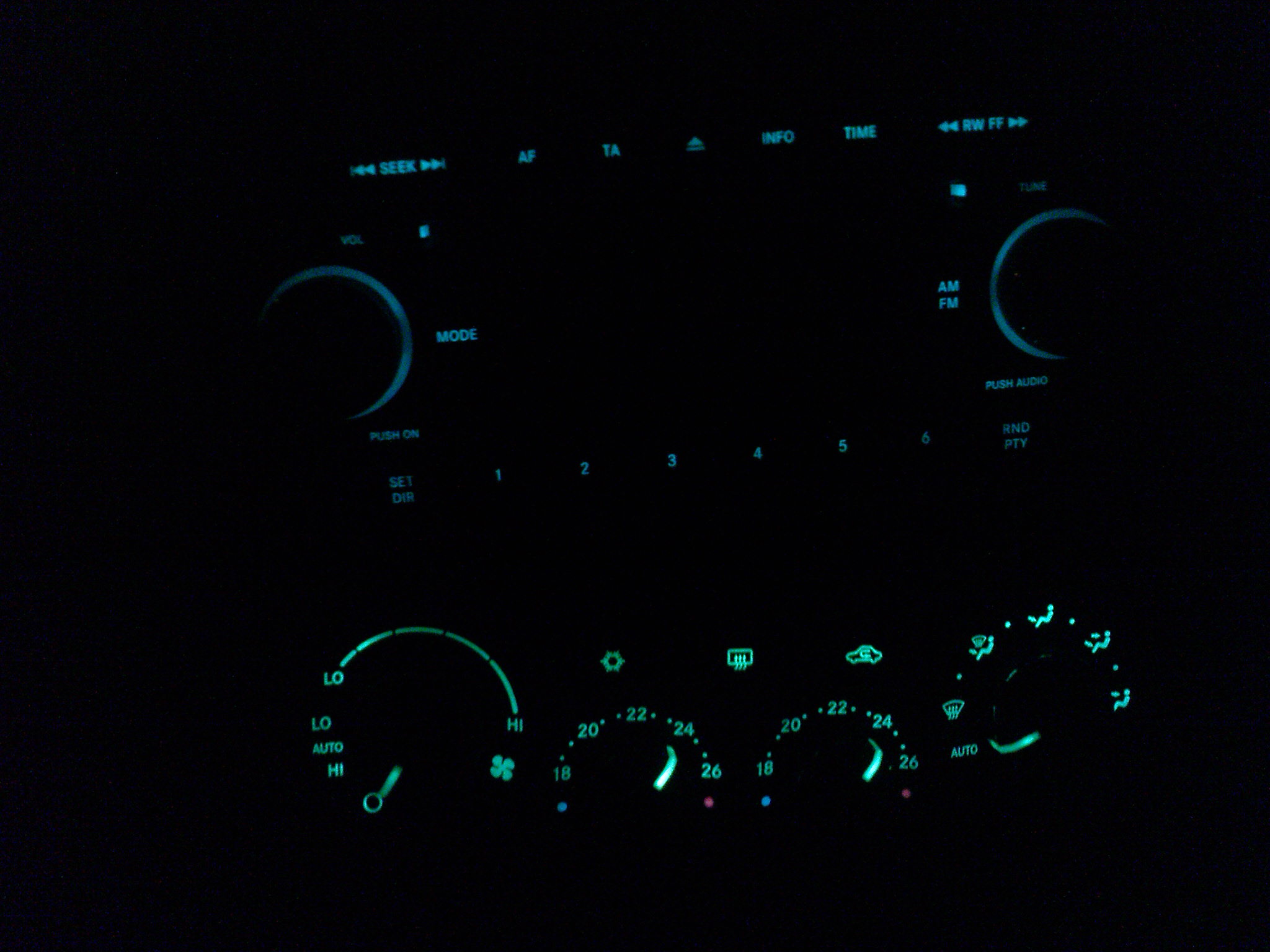

открыл климу, часы и подогревы. Перепаял все лампы (припаяны на соплях были, да и перегорело половина). Сейчас классно все подсвечивает: равномерно и респектабельно. Немного другой оттенок, но нормально:

xray,
Нормальный оттенок кстати.
А вот музло чуть в голубизну отдает.
