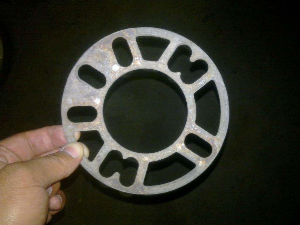

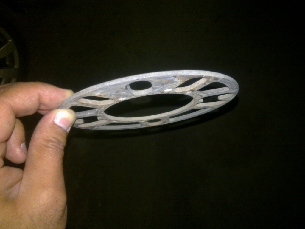

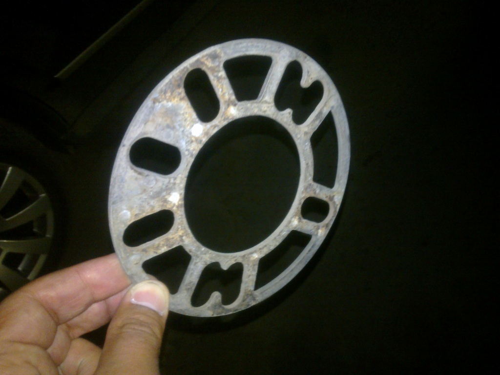

Наверное открываю тему-баян, но от своего головняка никуда не денусь...
Сегодня балансировал шины и когда сняли переднее колесо, то под ним рассыпалась на кусочки вот такая хрень (на фото с другого колеса)
Видимо проставочное кольцо.
Машина мне пришла из Америки с одетыми нестоковыми дисками, нашел их параметры 18х8. НО бывают трех видов:
5x114.3
ЕТ 45mm
Center Bore 73.10
или
5x115
ЕТ 15mm
Center Bore 71.70
или
5x115
ЕТ 45mm
Center Bore 73.10
Ссылка на диск с параметрами.
Не знаю КАКИЕ ИЗ НИХ У МЕНЯ!
Читаю форум, что центральное отверстие у нас 71,4 вылет в стоке 24, значит второй параметр только подходит?? Тогда НАХЕРА вообще америкосы установили эти проставки???
Понимаю, что нужно идти к токарю и заказать кольцо один в один.
Спрашиваю потому, что сейчас езжу без колец на передних колесах. И вообще нужны ли они мне?
Посему прошу подсказать:
1. Какой из трех параметров точно наш?
2. На что сейчас влияет моя езда без проставок? Развал-схождение? Будет резину жрать? По ощущениям машина стала четче в управлении.
Не знаю чего делать, уже сам запутался. :smiles:

Shastry,
Езди так если не трёт не где не на что они не влияют, предыдущий хозяин наверно поставил чтоб колёса с арок больше вылезали

Молоток,
Не трет нигде точно. Причем машина как бы лучше себя ведет, поездил полчаса по городу... Больше всего если чего резину жалко почти новую по 11 рублей)

Shastry,
Хуже не будет точно не парься если только лучше)
На развал не влияет!

Don Carlos
19 июня 2011 18:28
Сообщений: 628
Регистрация: 18.09.2010
Не хрена этот пендос не хотел что бы колеса шире были, он гад продал тюненые диски а тебе поставил другие забыв снять кольца - жмот ))) , ездий без прокладок если нет трений , так лучше

Don Carlos,
Точно знаю, что ездил он на простых) Я эти диски сам по фоткам выбирал, а америкосы ставили.

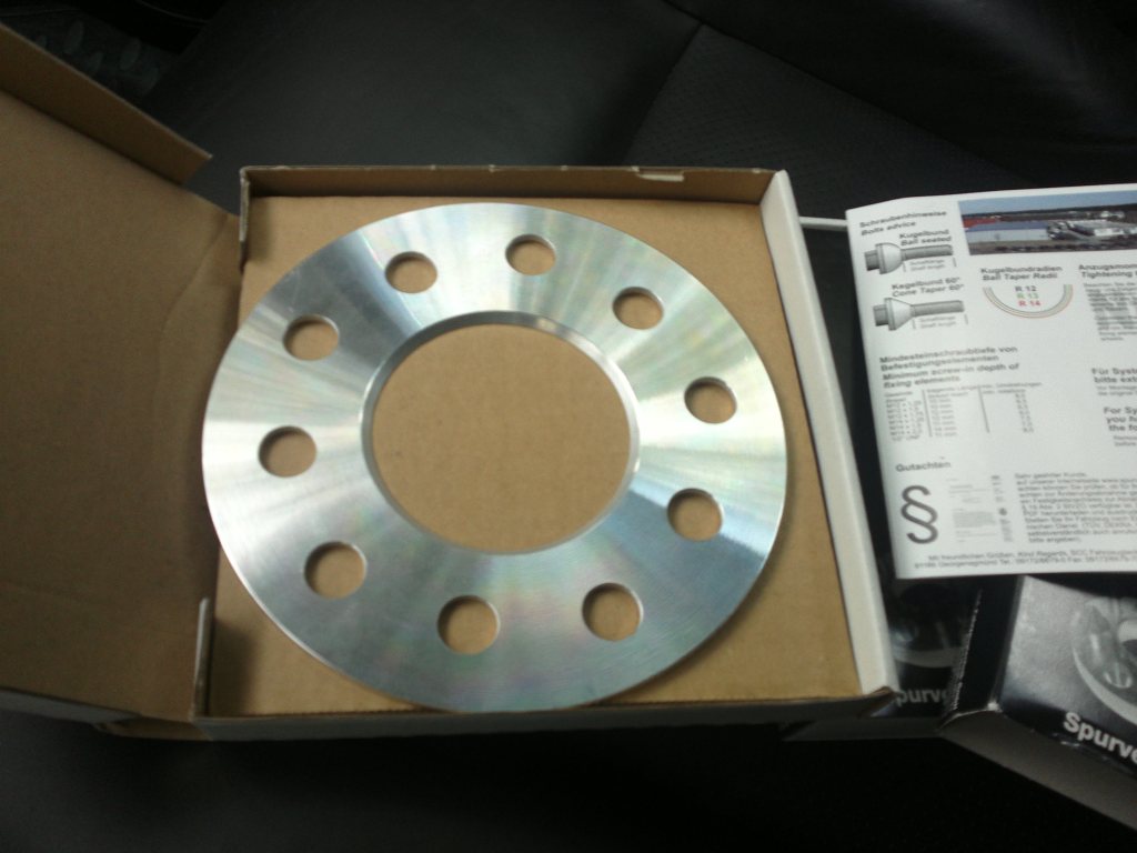

В продолжение старой темы заказал вместо поломанных новые проставки на Ебэе.
Продавец американец, производитель и посылка из Германии.
Проставки специально для 300С.
Решил отписать, так как поразился немецкому идеальному качеству и подходу к делу.
Легкий металл идеальной формы с лазерной гравировкой Made in Germany и серийным номером. Каждый комплект из двух штук упакован в красивую коробку и включает подробное цветное описание и инструкцию по установке.
Вроде плевая вещица, но какова культура производства!
Сайт производителя. Делают проставки, переходники-адаптеры, болты на 300с в том числе. Качество очень высокое.
