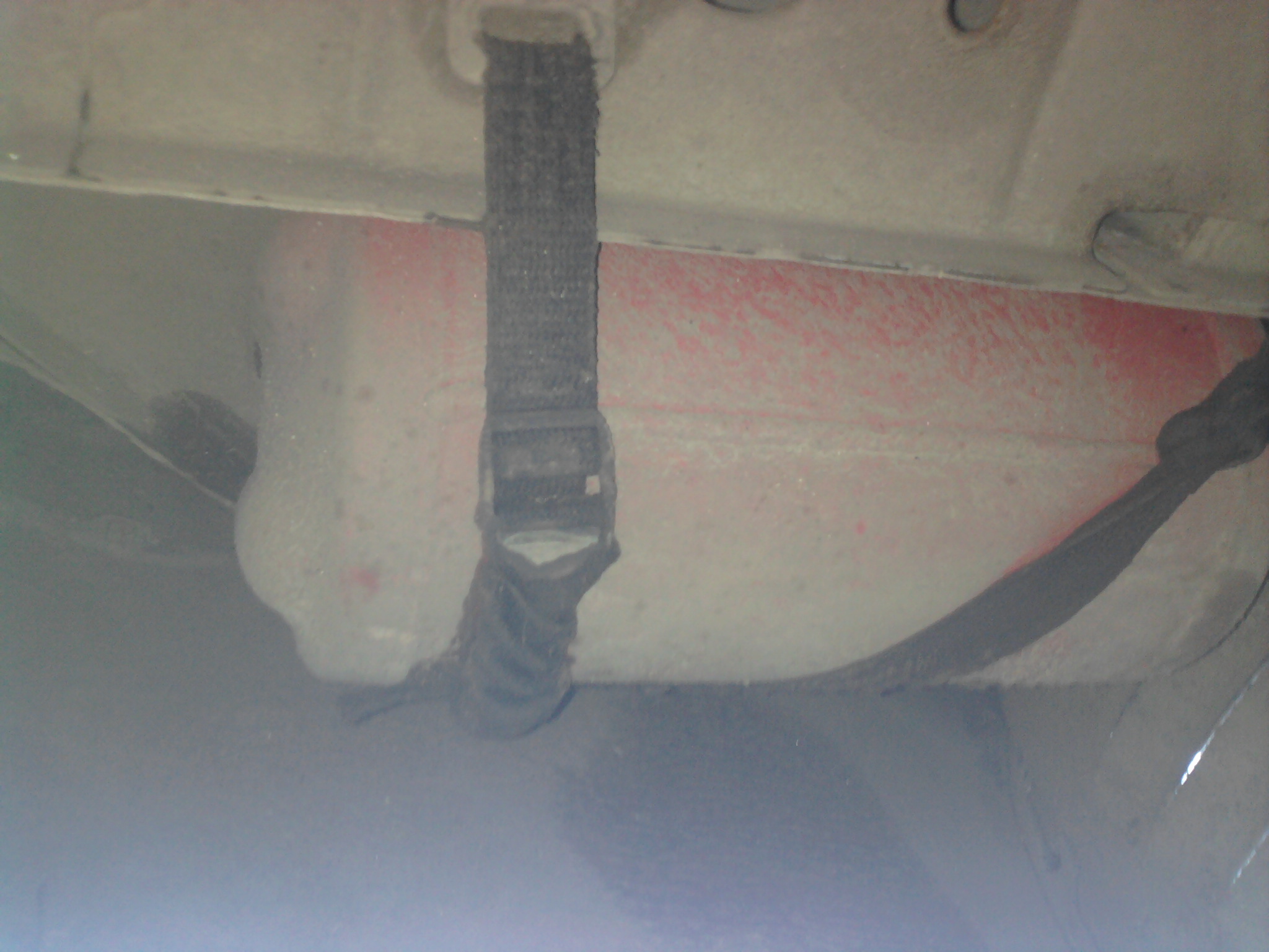

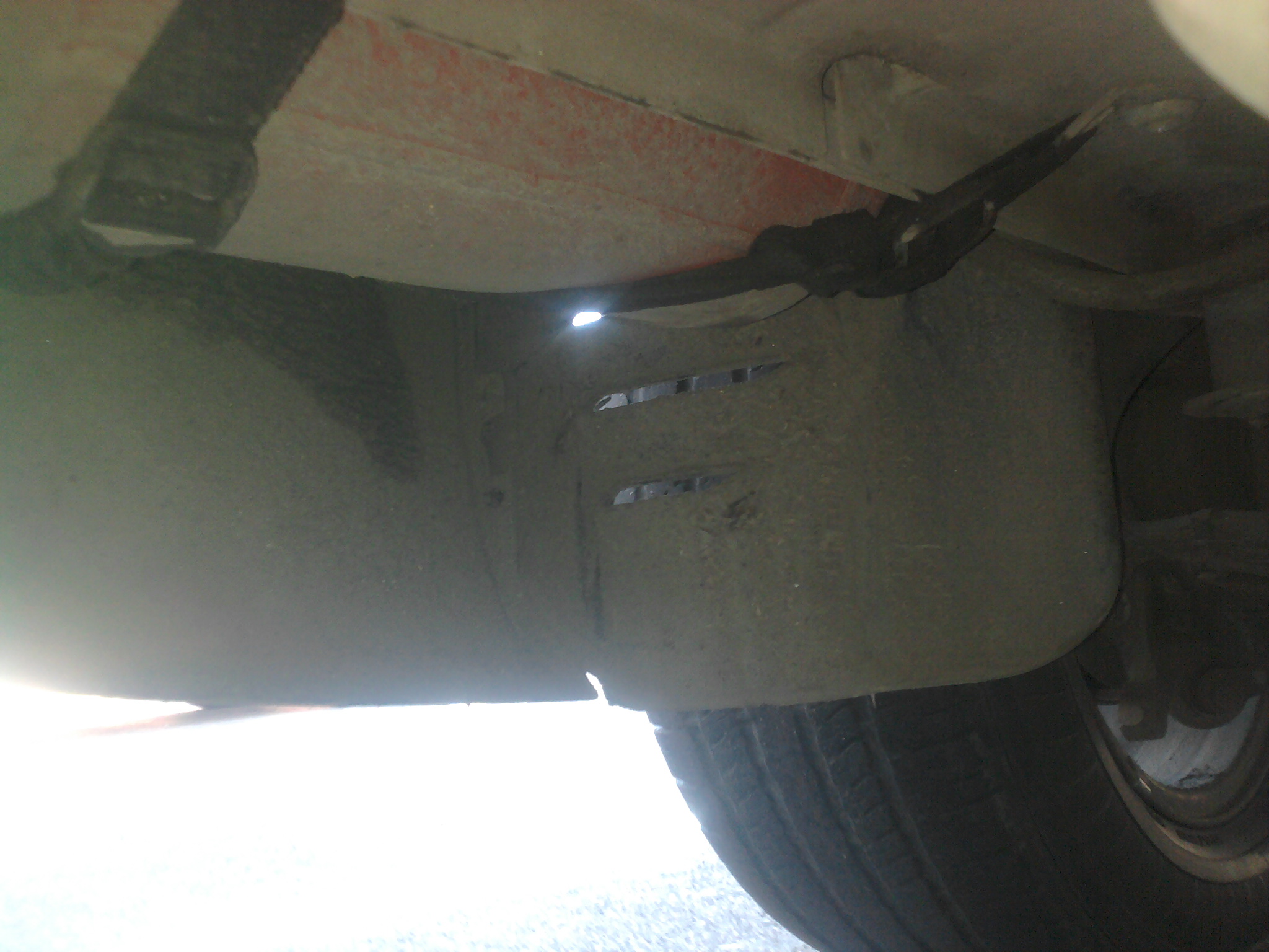

А делал так- из огнетушителя выкрутил клапан с распылителем, токарь вытачил штуцер на 6мм с резьбой в огнетушитель и закрепил все это за задним левым колесом в нише за бампером

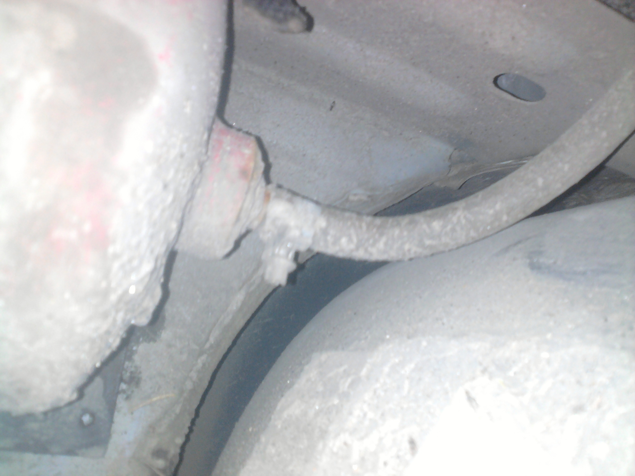

потом шланг от рессивера протянул по днищу (на пластиковые хомуты, по трубкам бензопровода) в моторный отсек и далее в район левой фары, на шланг устанавливается тройник со штуцерами также на 6мм (покупается в любом сантехническом магазе)

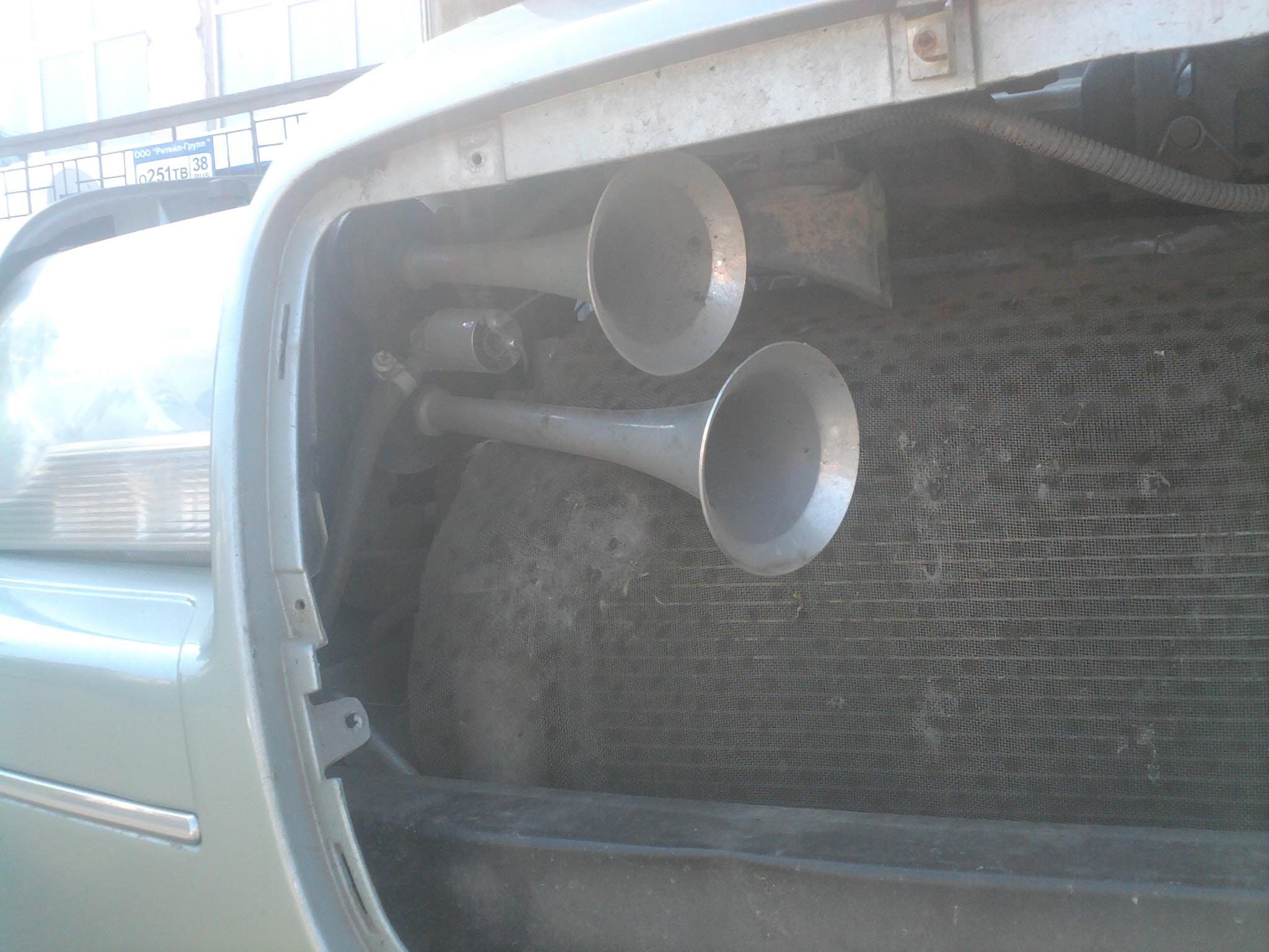

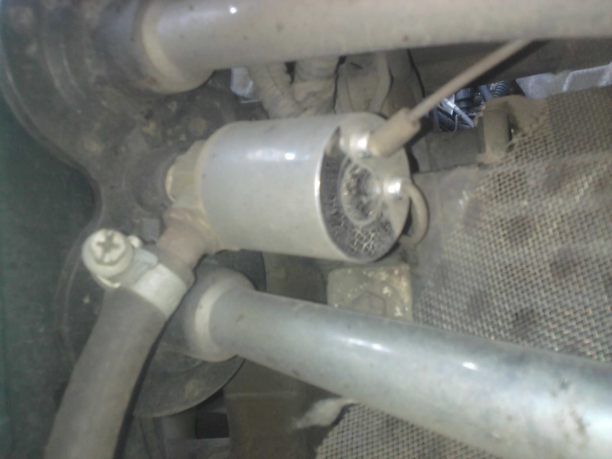

далее установил клаксон с двумя рожками (китайский) с электроклапаном на 12V под решотку

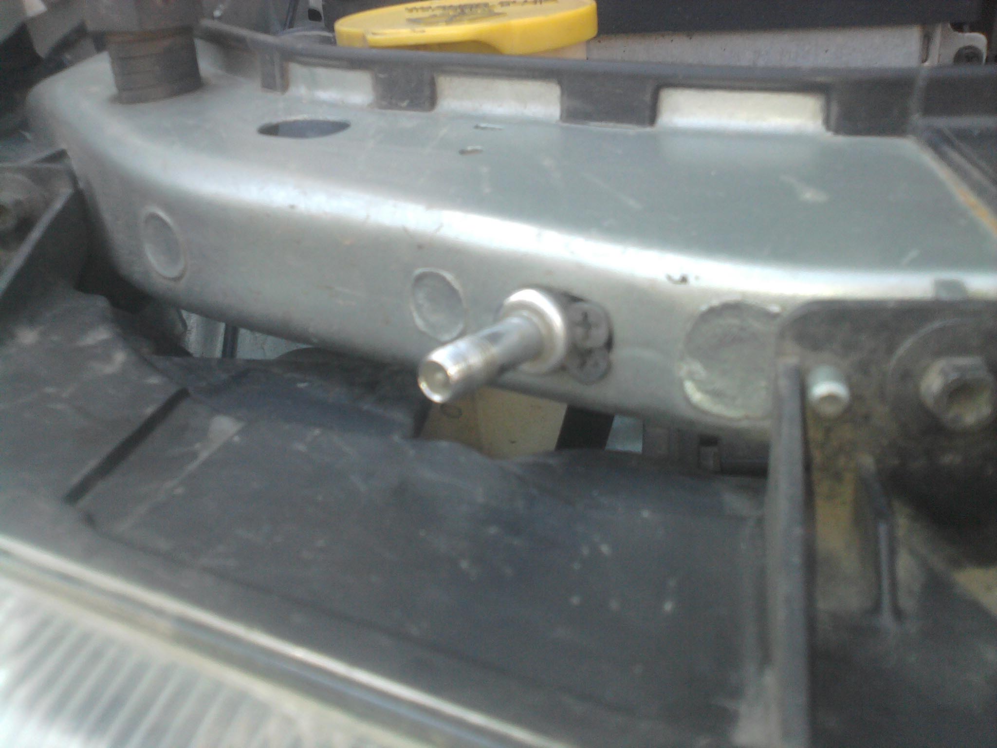

с тройника второй конец соеденил с электроклапанном дутки, а с третьего конца вывел шланг с колесной пикой в рамку над фарой
