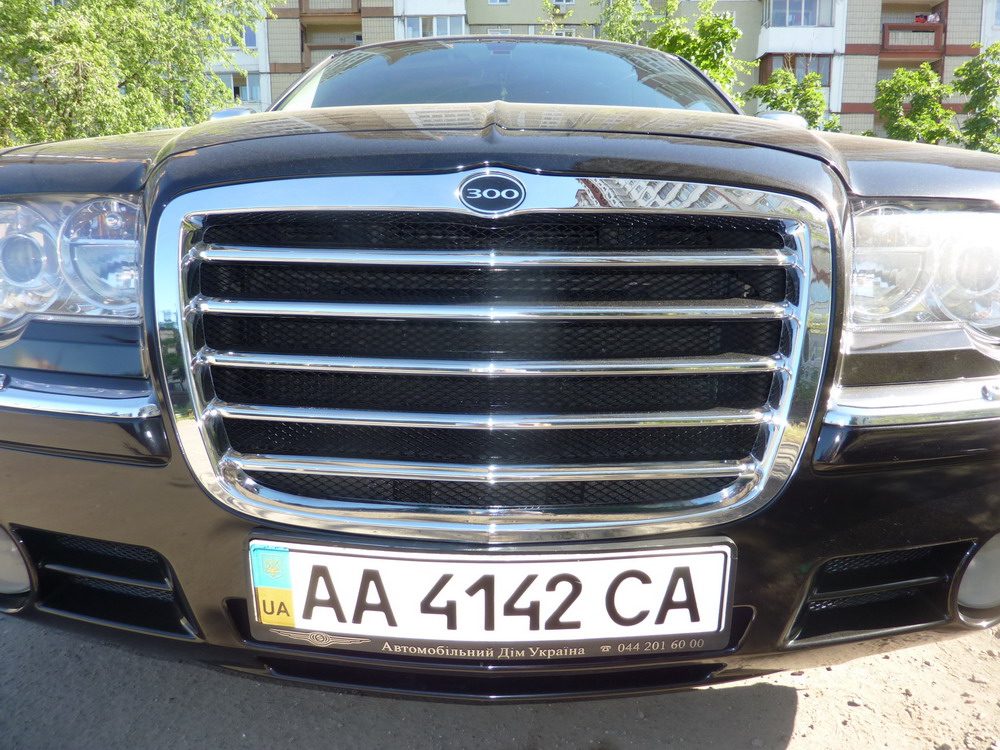

Вот выкладываю отчет об установке решетке Грип и сетки по ПТФ и вдоль бампера. Вот сама решетка и сетка.
Сетка на решетке алюминевая, я ее задул в черный цвет в три слоя. Установить ее легко т.к. когда она садится в бампер она прижимается рамой и родными шурупами. Но желательно закрепить ее не только по краям, но и посередине. На обратной стороне моей решетки посередине, есть ушки для саморезов, так что закрепить ее не составляло труда.

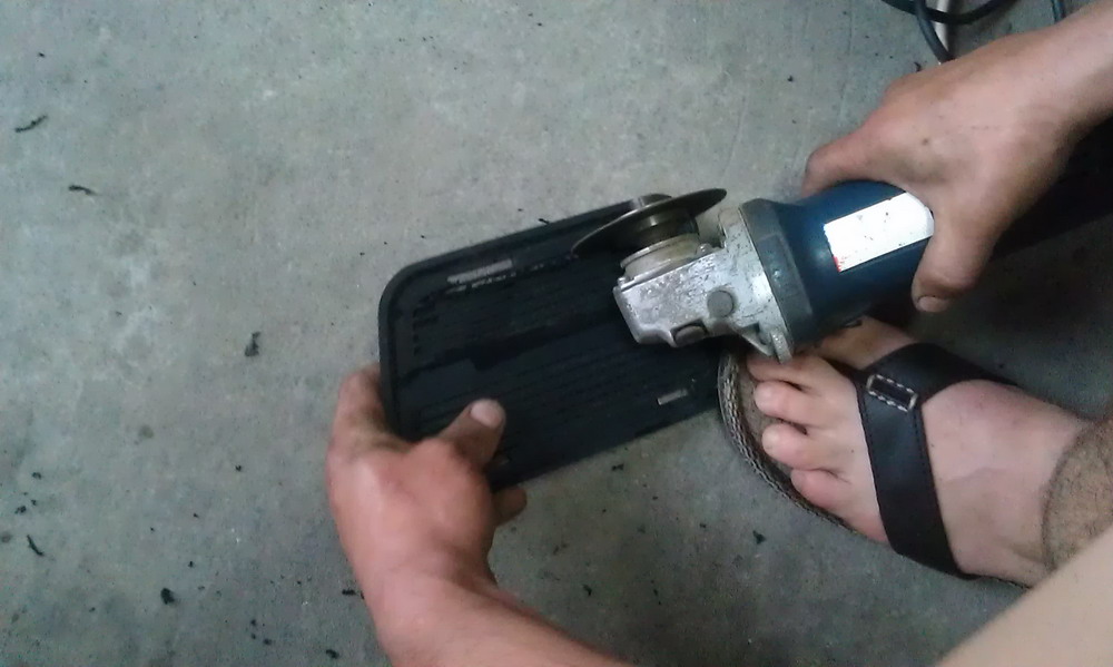

Сетку для нижней части я покупал уже в черном цвете в прямоугольном листе. Что бы установить сетку рядом с ПТФ нужно вырезать сетку по размеру и завернуть все углы. Потом берем штатные заглушки рядом с ПТФ, вырезаем болгаркой середину (фото 1) что бы сделать рамку и накрываем ей сетку защелкнув родными клипсами (фото 2), можно добавить пару саморезов для страховки.

Вот что у меня получилось

olegman, Очень круто. Все в цвет, это стильно.
27 мая 2011 19:22
Сообщений: 12876
olegman,
красавчеГ
реально очень бодро смотрится :good:

ток сча заметил Вить :blush:
Шикарно смотрится и то что в туманках дырки сделал, тоже очень круто...
но опять таки... все эти ништяки хороши на тёмных авто.
И с практической точки зрения очень продуманно, т.к. радиатор защищён теперь.
Посмотрим как в эксплуатации покажет себя. Есть подозрение что сетка даст ржавчинку зимой. ну и камнями её может помять или типа того.
ааа ещё зная ваших майских жуков с кулак ))) тоже надо быть осторожнее.
