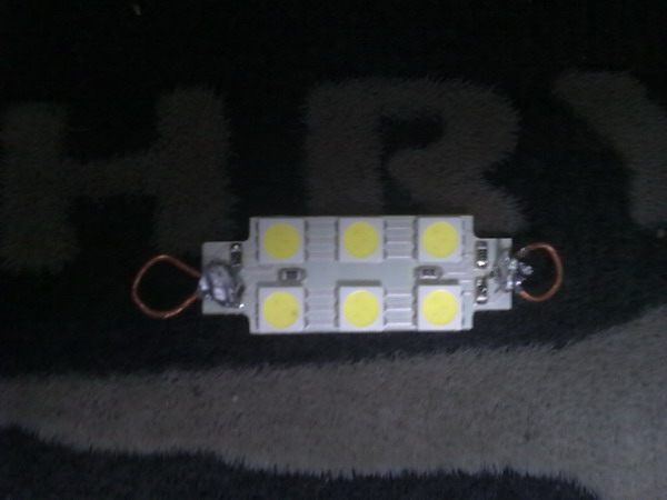

Нифига не по такому. Там лампочки стоят на разтяжках. Нужно или с ибэя тащить или ушки паять. Вот так я сделал лампочку в двери.
Из такой
в такую
Потом
Виктор,
я так понял, что у всех по-разному, в зависимости от года выпуска.
Я паял ушки-растяжки для передних дверей и багажника. А в плафонах над задними дверями обычные односторонние, без цокольные. Спасибо Тебе :good:
