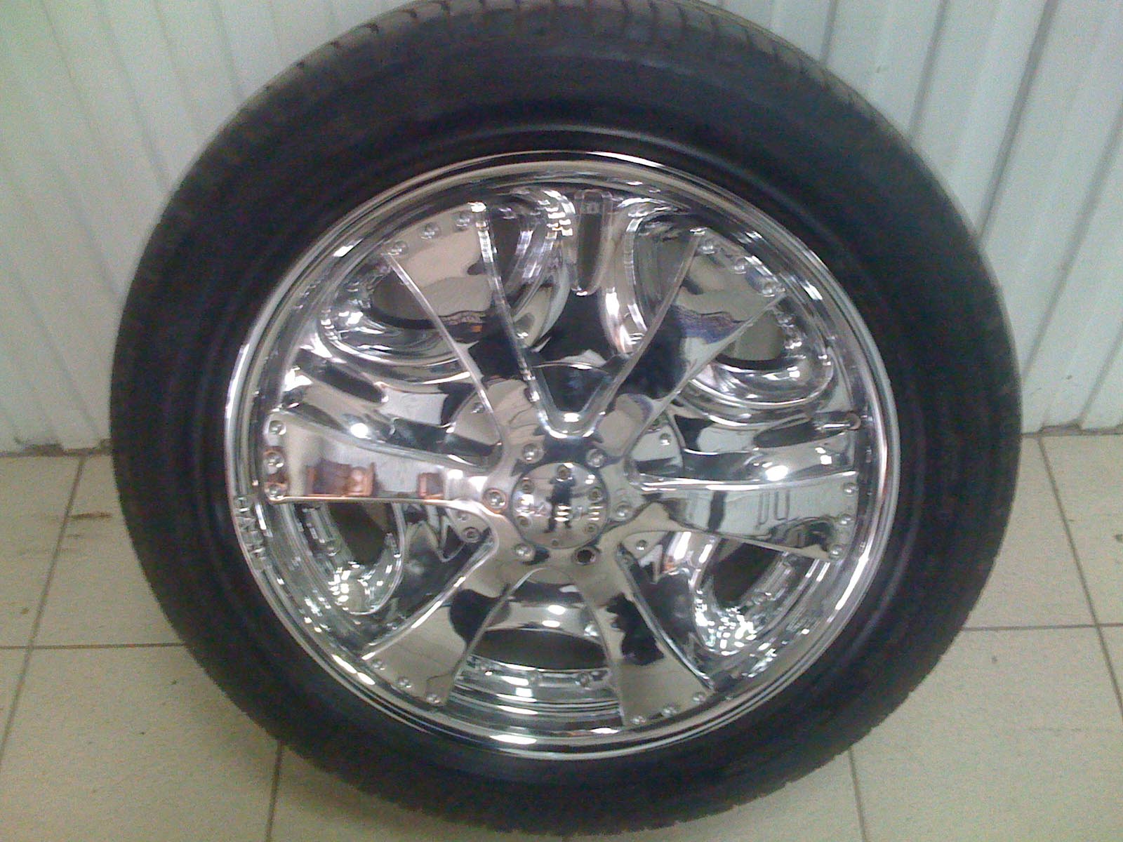

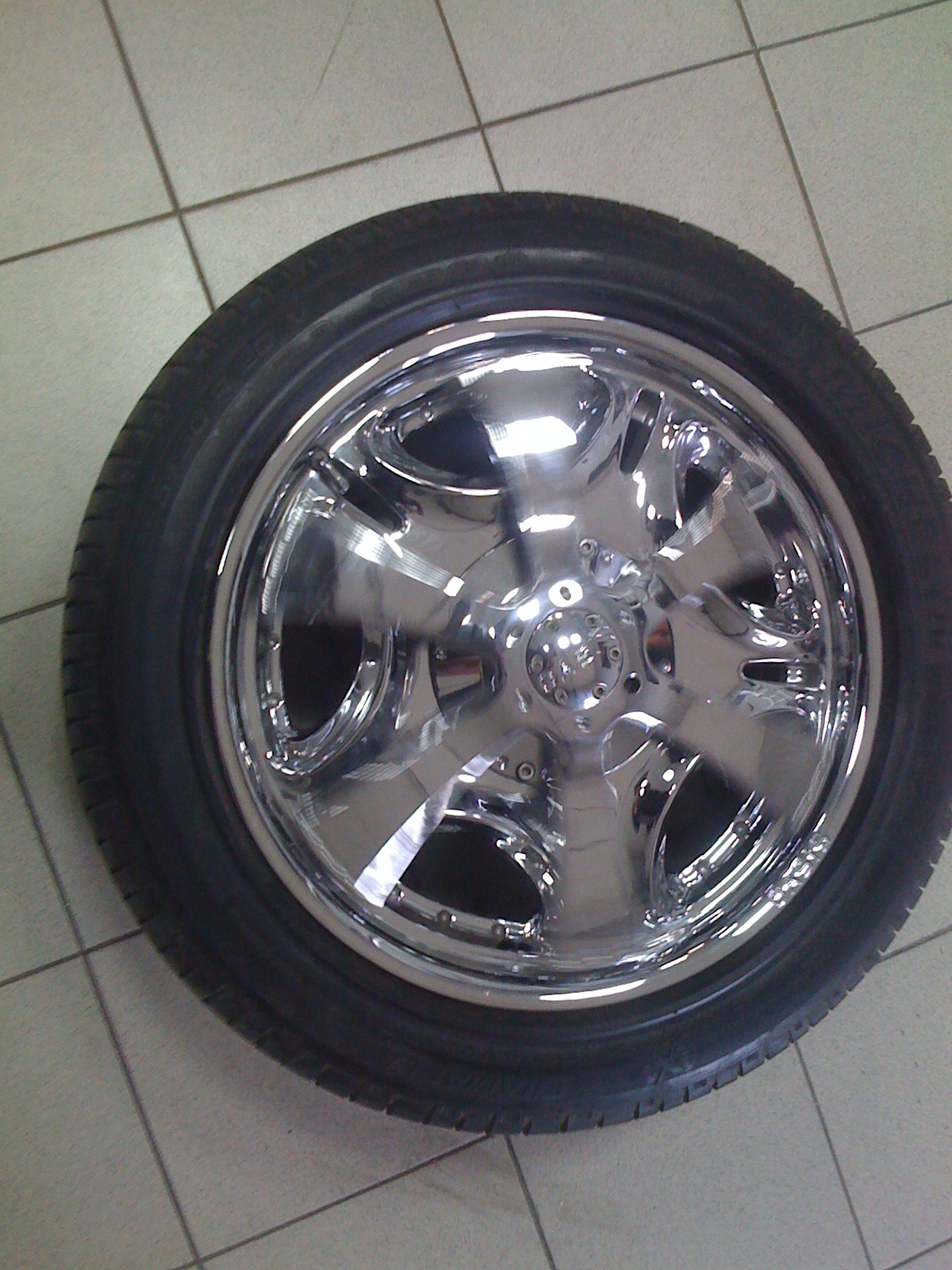

....приехал переобуться в лето и вспомнил вдруг,что в этой конторе лежат мои спиннеры на хранении с Эксплорера...дай думаю примерю..примерил...

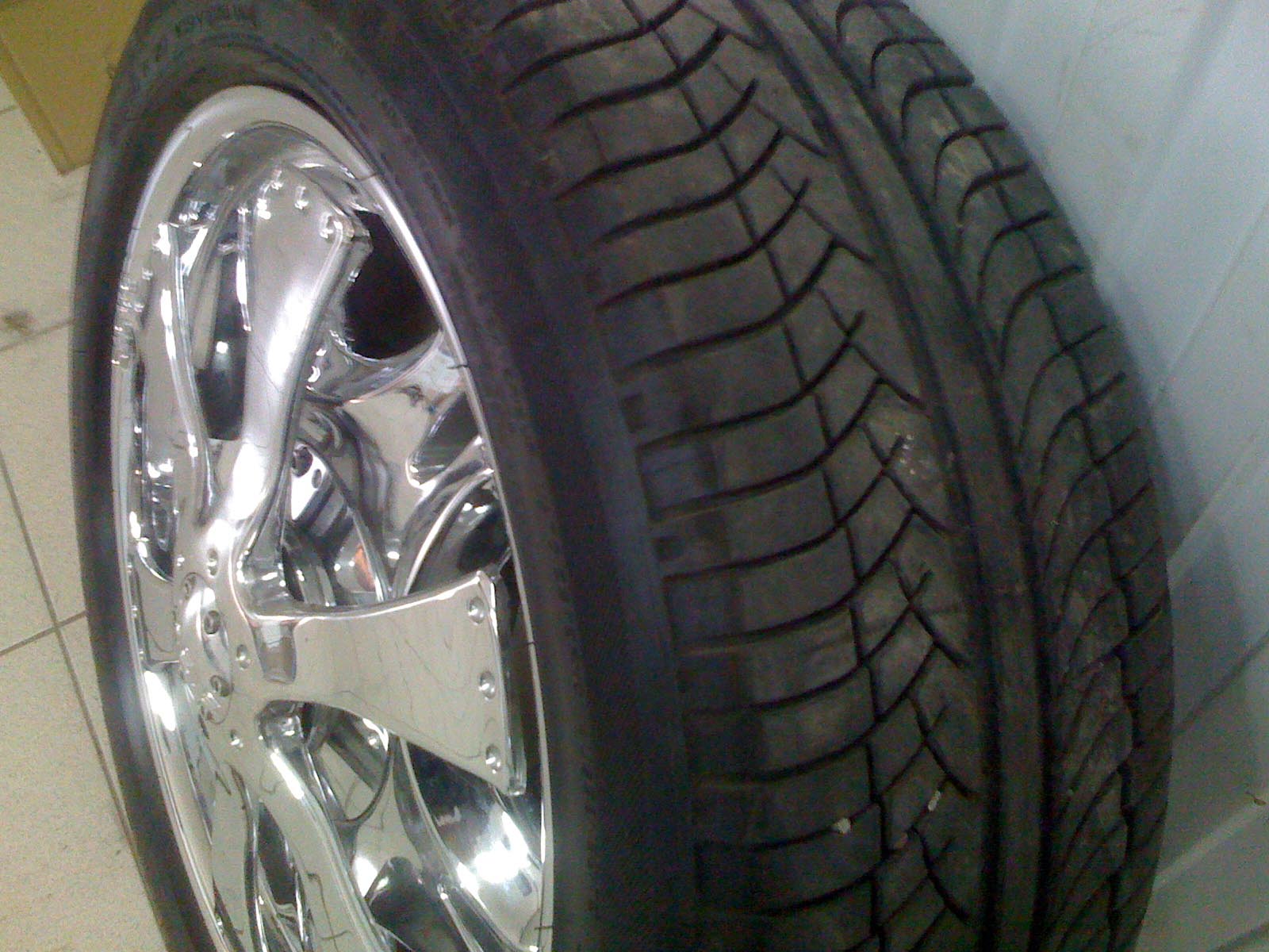

резину воткнул Пирелли 275/40/20...встала отлично,не цепляет нигде,тока торчит дэцел из-за вылета диска,спиннеры 8,5/20/---- вылет не написан,по дыркам и ЦО вошёл без проблем,может на задний привод вылет подойдёт?
резина на спиннерах 255/50/20,естественно цепляет при повороте,можно отдельно спиннеры и резину для джипа на продажу....иль можт не очень и торчат? оставить с 275/40/20? кто как думкает....?[attachment=10
326]

стоковые параметры для 20" на эксплорер 8.5Jx20 5/114.3 ET 35
дай точный вылет и ЦО своих дисков-спиннеров
а вообще себе оставь, тока резину махни чтоб не цепляло
если вылет все же 35 то на РВД не встанут без проставок никак
по моему оч крутые тапки!

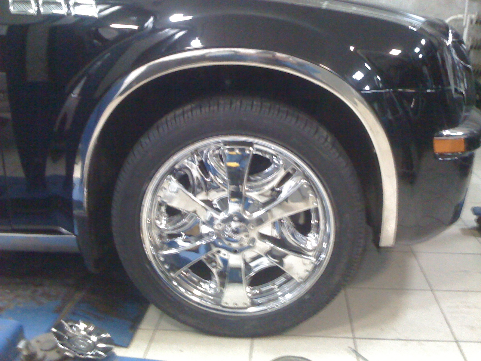

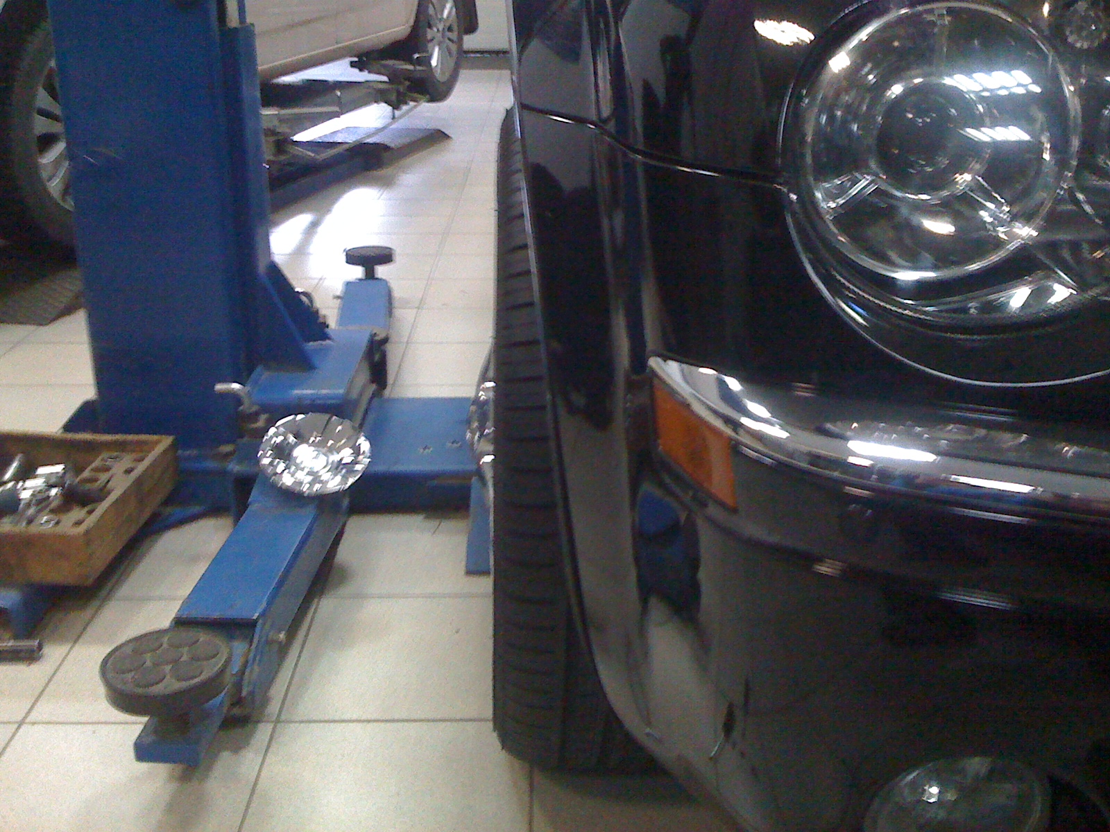

....да резина 275/40/20 влетела как тут и была,кстати по 15 руб. за балон не дорого?...и вылет по-моему 35 поэтому подтарчивают из под крыла, не стрёмно выглядит?,там выше фото в фас..и ещё этож джиповские диски и тяжёлые бл...на подвеску окажет действие негативное так ведь..?езжу тока по асфальту в городе,выбираю хорошие дороги на рельсах не лихачу,короче размеренно...какие мысли??

короче оставляй себе
это не джиповские диски, потому что тру-джипы не ездят на таких
купи супинаторы (центровочные кольца), на зад 275/40 легко встает
на перед я бы купил 255 45 или еще уже
и не будет у тебя никаких проблем с поиском дисков )))

ну и все, раз на перед встает, так катайся и радуйся!
20 мая 2011 16:51
.....забыл спросить тя....не стрёмно они торчат...посмотри внимательней..пжлст...спсб...
Пирог
20 мая 2011 20:16
Репутация: 50
Сообщений: 3997
Город: СССР, Город-На-Неве
Машина: 3.5=>HEMI=>SRT
на мой вкус не стремно, я люблю когда как луноход))))
