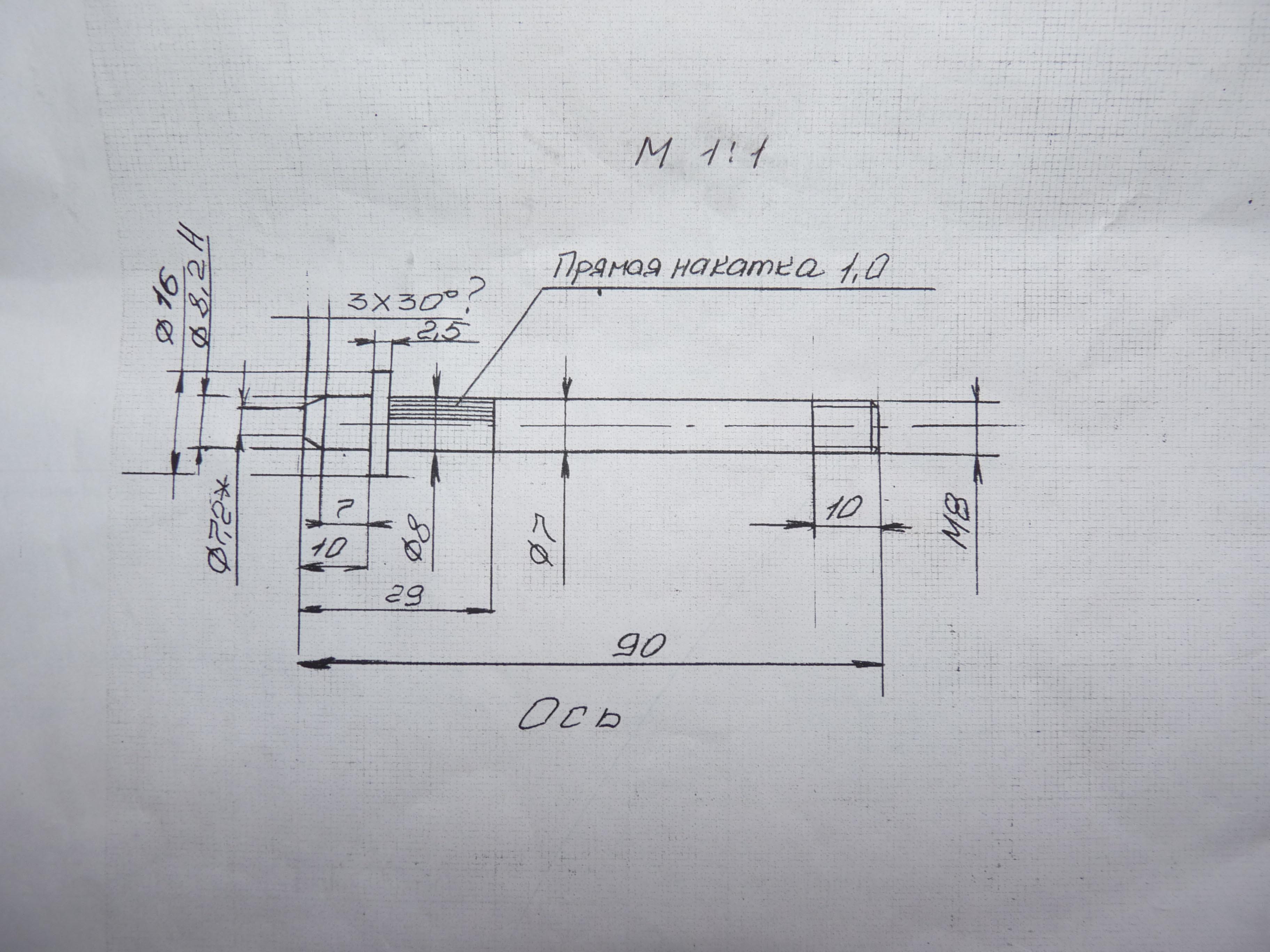

В общем рассказываю, пластика в составе петли нет вобще, к моему удивлению, характер хруста был похож на лопнутую пружину которая терлась об пластмассу -- лично мое впечатление о характере хруста :))
разобрав петлую,
1) срезал пыльник с самой петли - это такая целиндическая штука крашеная в цвет авто
2 далее болгаркой отрезал центральную ось она с обоих сторон завальцован, разобрал все, и увидел там что все сделано из металла , да еще закаленного , пытался отверстие просверлить, плохо поддается ,
Внутри петли стоят игольчатые подшибники, а сама центральная почти вал как из акпп с зубчатый) , как я понял прицип работы нашей петли как у воротка с трещеткой.
Причина хруста оказалось , что игольчатый подшибник , просто заклинил, и пошел износ центрального зубчатого вала , звук идет именно оттуда,
далее смотрим фото.

Петля была сделана!!!

Время сутки , так как токоря спали, вытачили новый центральныйвал, смазали внутренности, предварительно петлю на ночь в соляру бросил.
