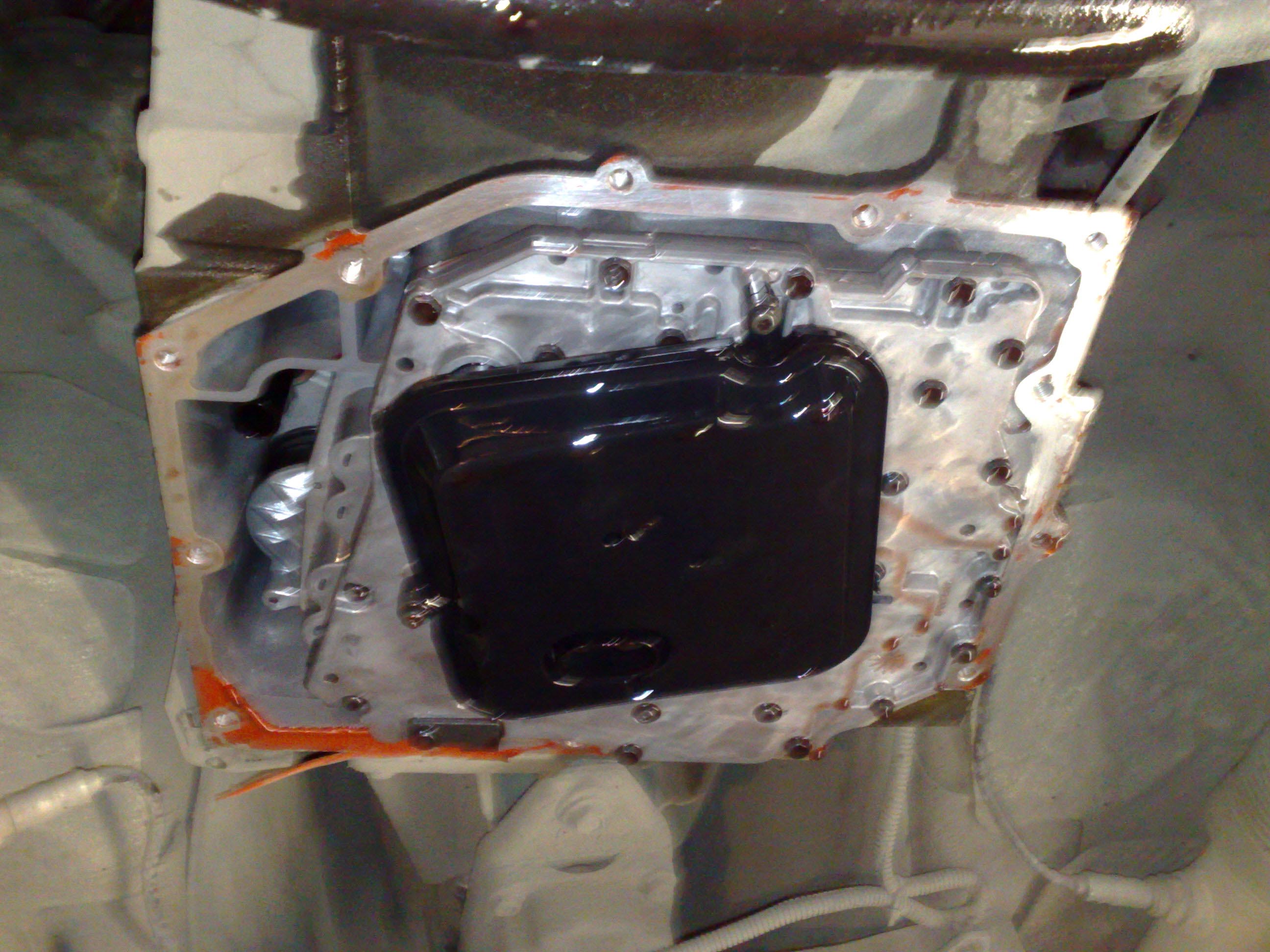

Без предупреждения при переключении на 3 передачу,мотор взревел до 6х1000 оборотов и кп ушла в аварийный режим
печально очень(((
(когда ещё после старта двигателя не в аварийном) интенсивный разгон до 80 на 2 передаче,
отпускаем газ и накатиком по тахометру отчётливо видно как происходит переключения на 3, затем на 4,
но стоит плавно ускорятся - обороты двиг. до 6000(как будто на N) и в аварийный режим
При интенсивном разгоне в момент переключения на 3 - "дрож","рябь","дёрганья","гребёнка",как будто не может под нагрузкой...
вот как то так
самодиагностика - 0700 - общая ошибка управления АТ
сканер - 0733 - ошибка передаточного отношения 3 передачи
- 0734 - ошибка передаточного отношения 4 передачи
- 1790 - ошибка выбора селектора выбора передачи
масло меняно 30тыщ назад (мобил1),однородное, без хлама,на щупу прозрачное в таре нет,не пенится,если попахивает,то совсем слегка(как мне кажется)(фрикционы?)
полгода назад показалось маловато,долил поллитра атф-4
сейчас пробовал добавлять,убавлять - результат одиноково отрицательный

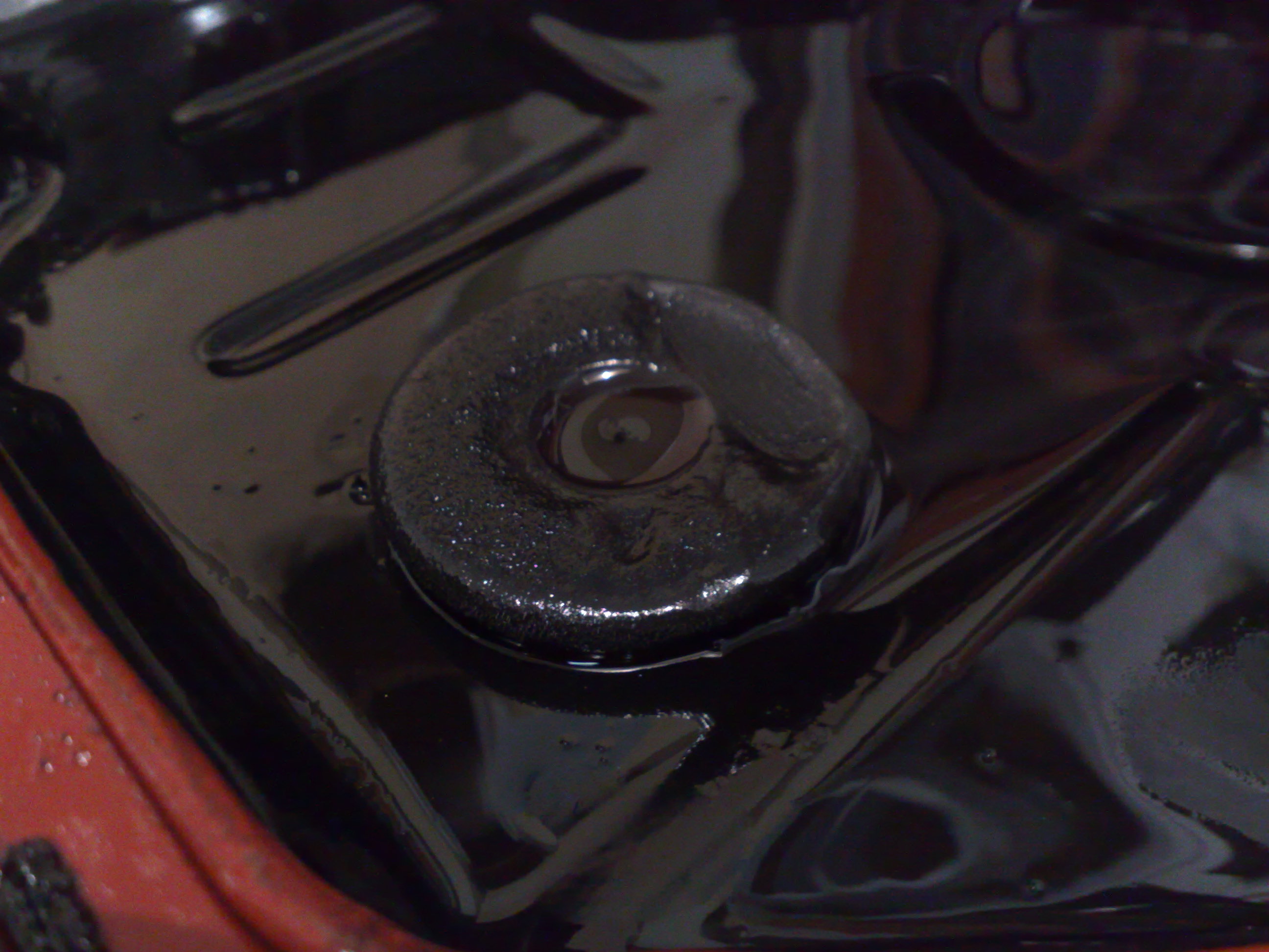

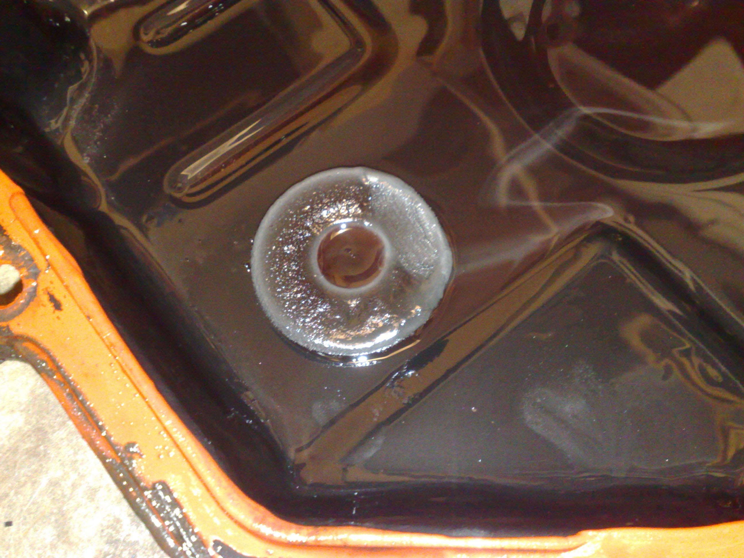

вскрыл поддон-фильтр чистый,дуется легко,

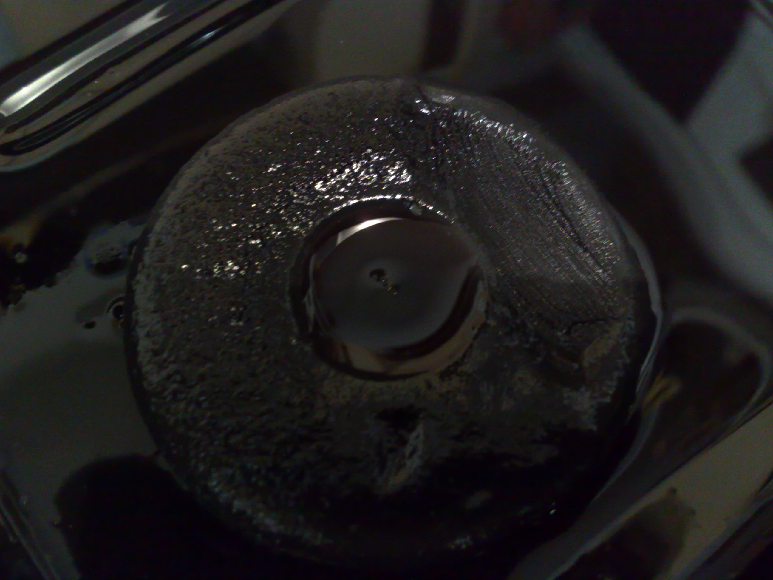

извлёк блок управления - обнаружил незначительное кол-во металличесих частиц на нём
магнит без металлического ёжика,лёгкий налёт пыли,похожей на фрикционную
более ничег оне обнаружил
что отпало?
что делать?
новую?где?
ремонт?

ПОЧИНИЛ!!!
причина:сгорел в "0 доо металла" 1 пакет фрикционов,остальное выглядит стирильным,никакого сифилиса в коробке небыло
пользуясь случаем, решил подсвежить все фрикционы
купил в конкорде(они же академия+) 3300р за комплект, + 5 стальных дисков(те что сгорели вместе с фрикционами) 200р за штуку
работа своими силами
итого тыщи четыре вышло
