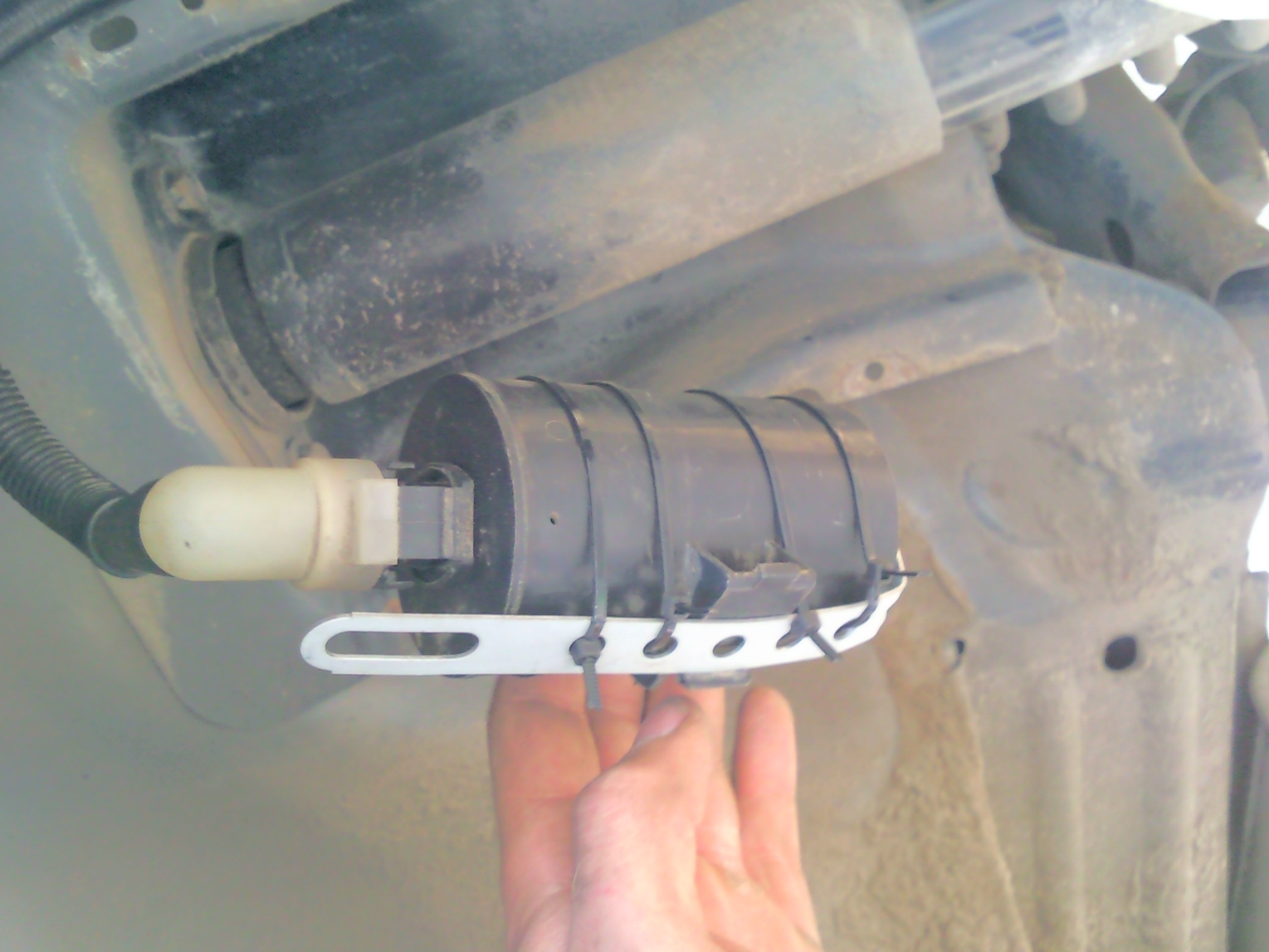

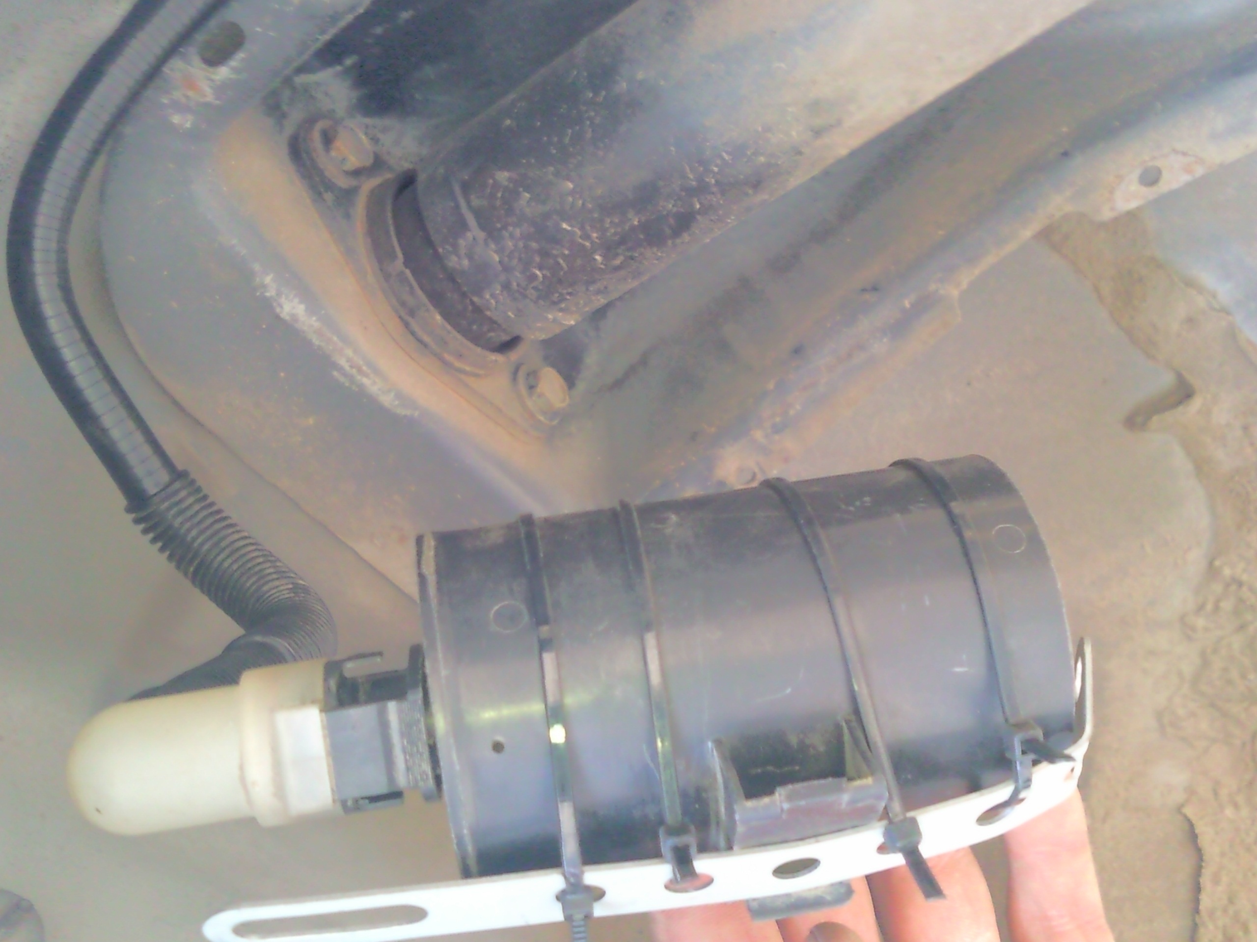

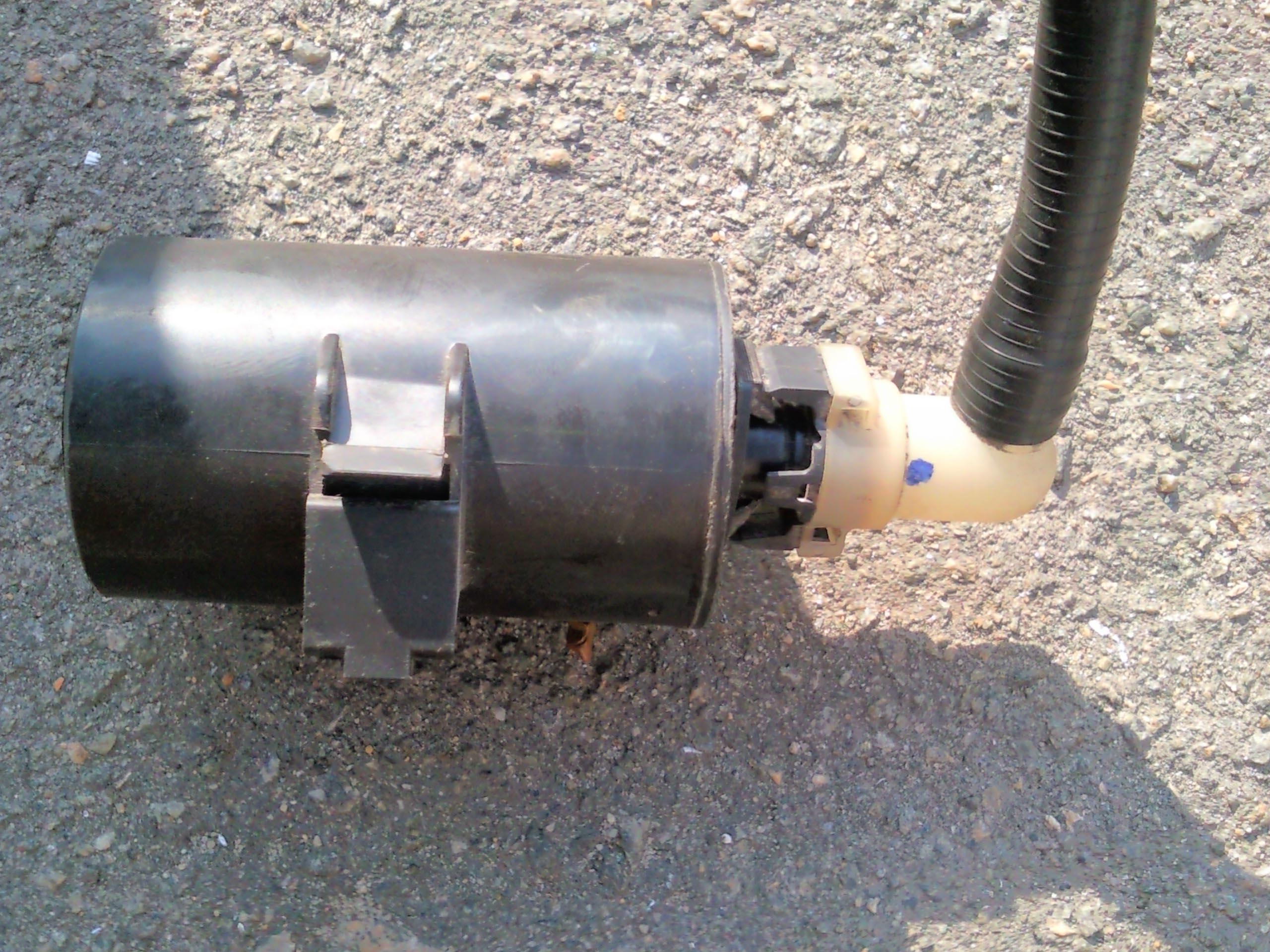

Costavaldes, Прошу заметить ,что на твоих рисунках стоит чудо клапан к которому идёт разьём, електромагнитный которого у меня не было! Впринцепи это и может быть причиной возникновения ЧЕК Ендж.

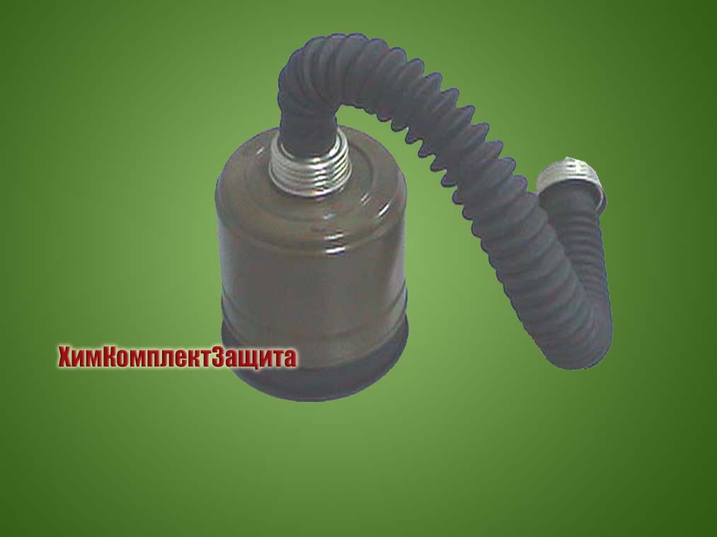

Вечером пришёл домой изучив интернет нашёл ряд рекомендаций по реанимации угля! Писимистов сразу прошу не комментировать и не обсуждать!! Уголь тщательно промыл под напором воды, ушло много пыли угольной, что есть +!! Далее взял сковородку глубокую и начал обжаривать уголь на мелком огне!! Тем самым выпаривая воду и пары бензина!! Уголь избавился от налёта, потерял некую жирность и посветлел!! Запах тоже уменьшился! Уголь вёл себя стабильно, не тресков ни рассыпания не было!! После прожарки гранулы стали чёткими, осталось немного пыли на сковородке, что свидетельстывует о том , что внешнюю выработку угля сняли!!
Честно сказать не особо верю в свои действия , но всяком лучше чем продувать просто или сушить на балконе:)))
zerg
2 апреля 2011 06:10
Сообщений: 422
Город: Барнаул
Регистрация: 25.06.2010
Smerch,
я так и не понял
не помогло?
чтоли
Желаю:чтобы все...
2 апреля 2011 12:17
Сообщений: 2683
zerg, поможет или нет скажу когда поставлю канистру и поеду заправляться!! сейчас говорить ничего не могу!

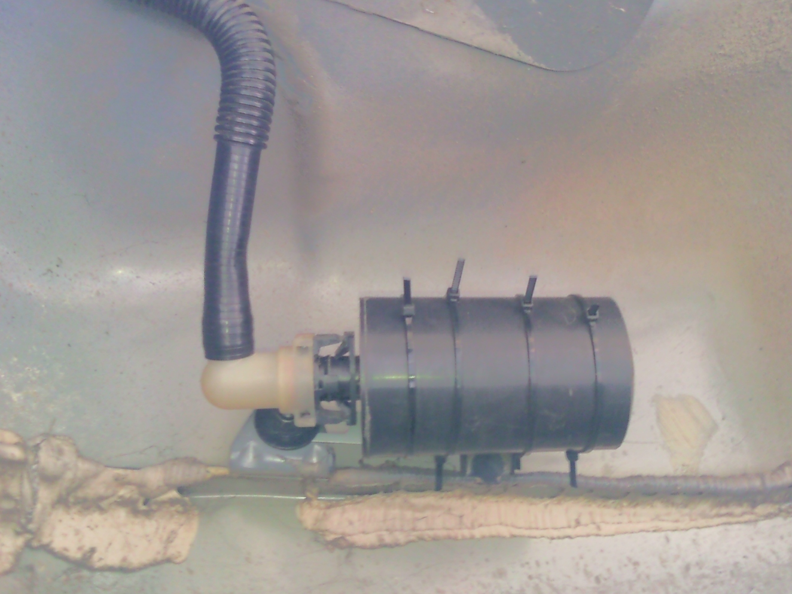

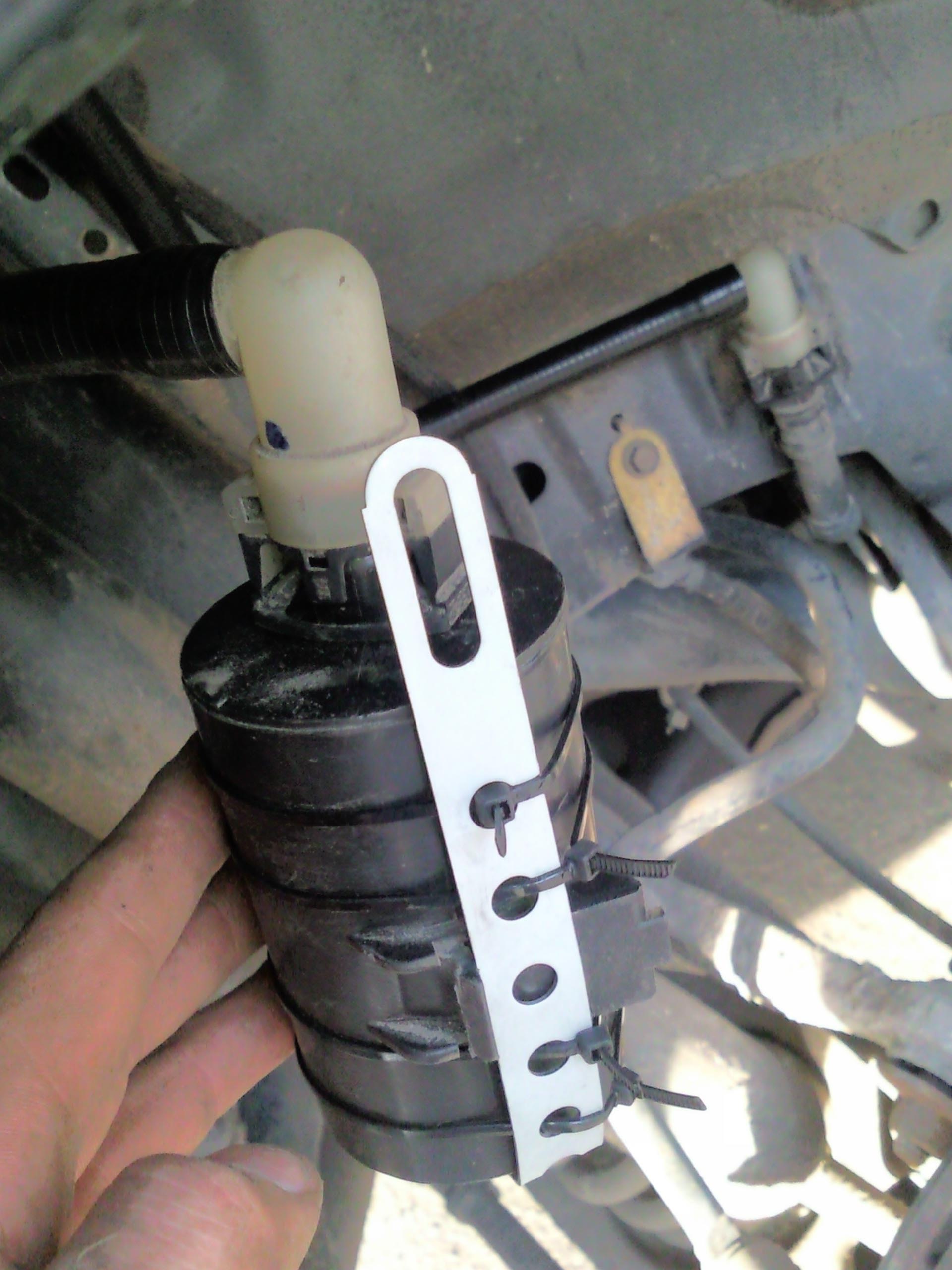

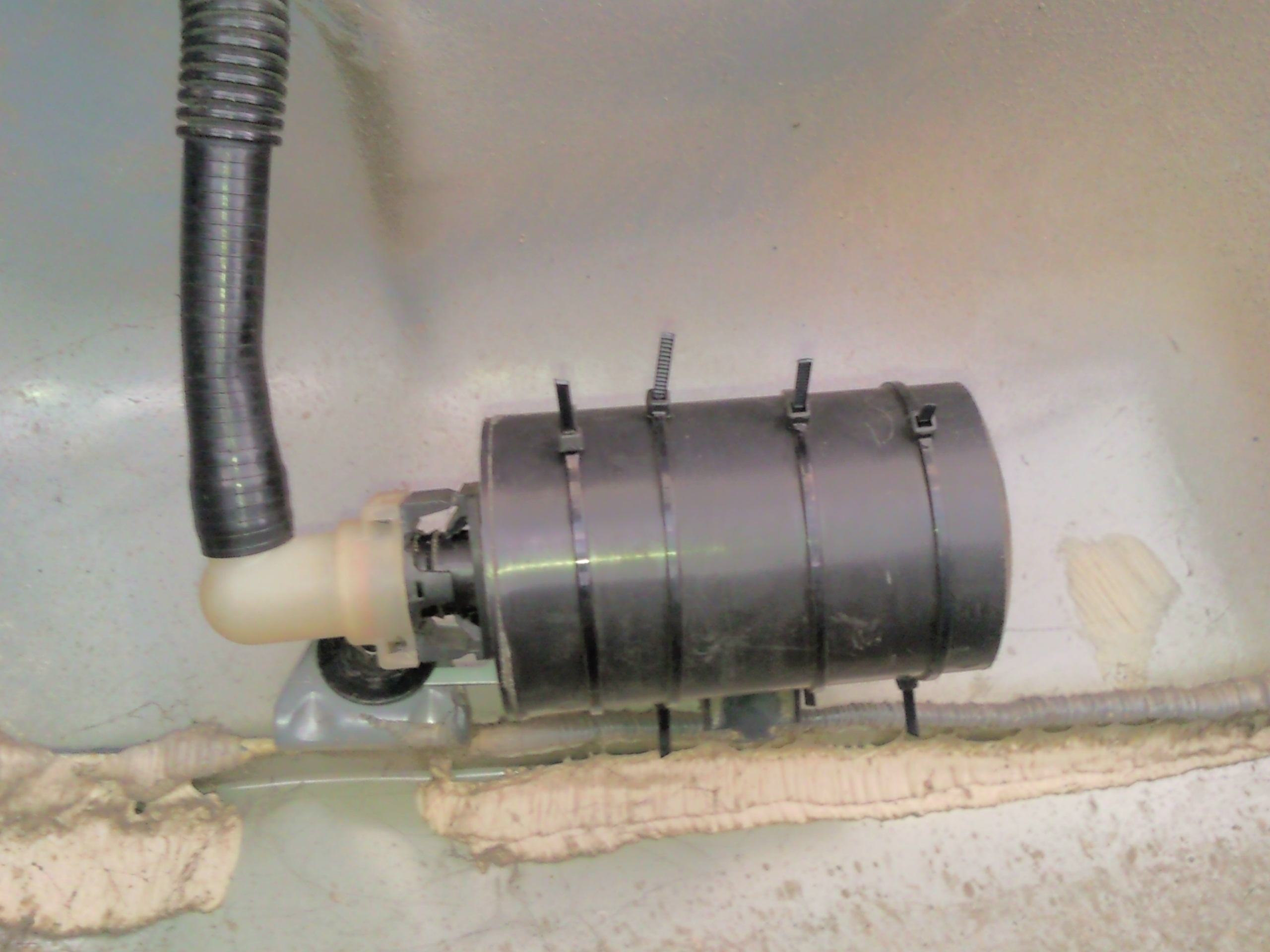

Господа тему можно закрывать!! Столько мучений, столько разлагольствований и т.п.и т.д.! Сегодня подключил аккумулятор, завёл машину и опа никакого чека!! Никаких збоев работы, ничего в чём бы я или кто либо мог усомниться!! И так попорядку:
1. Сегодня собрал канистру, уголь засыпался но под горлышко решил чуть ссыпать угля чтоб у пружинок был ход, он утрамбуется и всё будет ок!! Заклеивал клеем Крокодил! Обильно мазал! Пропускать не будет!! Связал упруго скочем, и поставил под прес сохнуть!!
2. Как же всё таки я вышел из ситуации!! Помните тот фильтр воздушный?! так вот _____
Берём и просто вставляем его внутрь конца шланга!! Только не бойтесь заходит туго, но это ведь хорошо!! Ничего не поломаете!!
Далее мастерим подвес для фильтра, я использовал то , что было подруками!! Держится отлично, вы можете подойти более конструктивно:)
Далее прикручиваем на то место где висела канистра и собираем всё в обратном порядке!!
Да и совсем забыл:)) Я же был на заправке:)) И что вы думаете:) 6 литров и никаких отстрелов:))

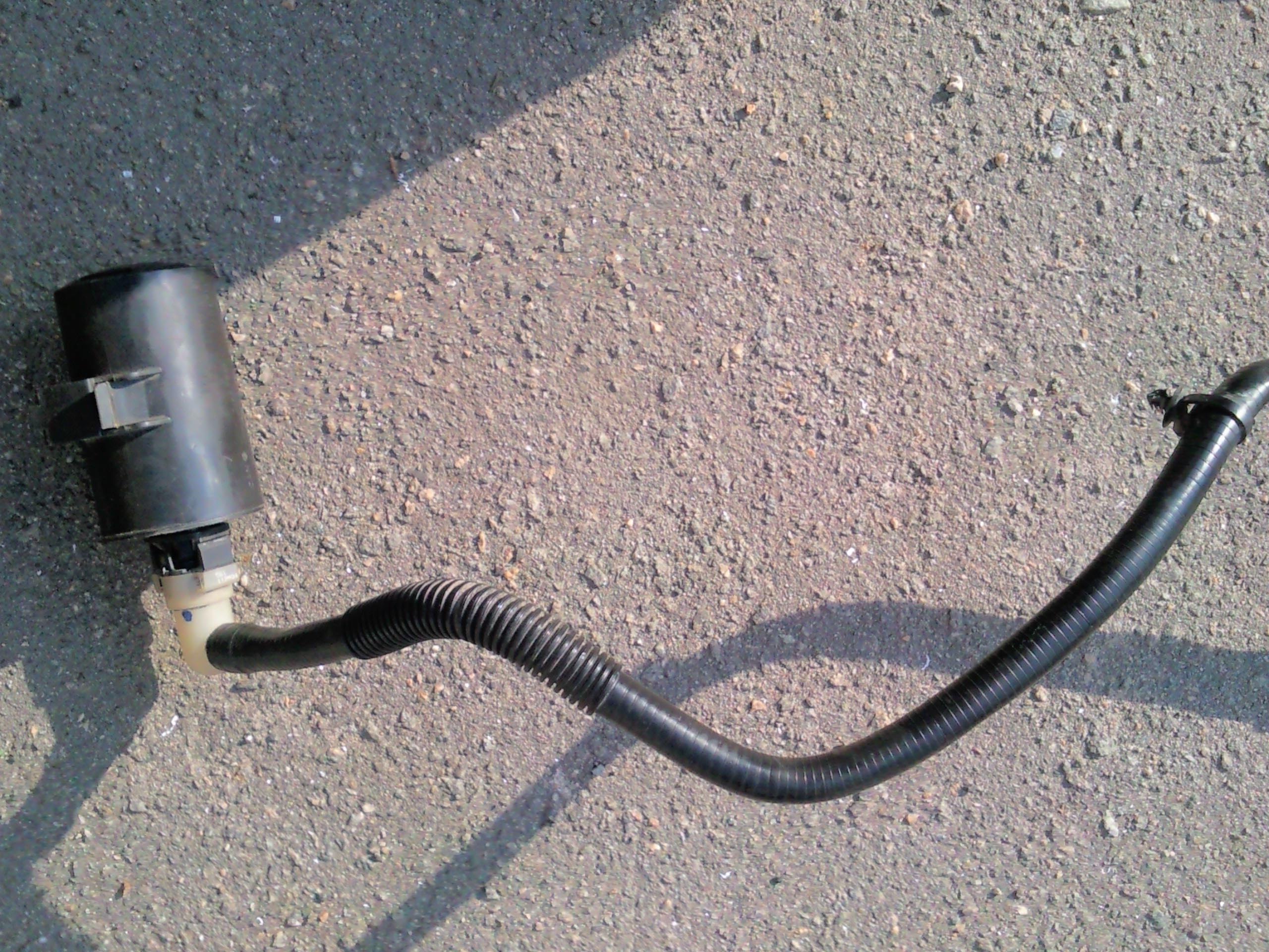

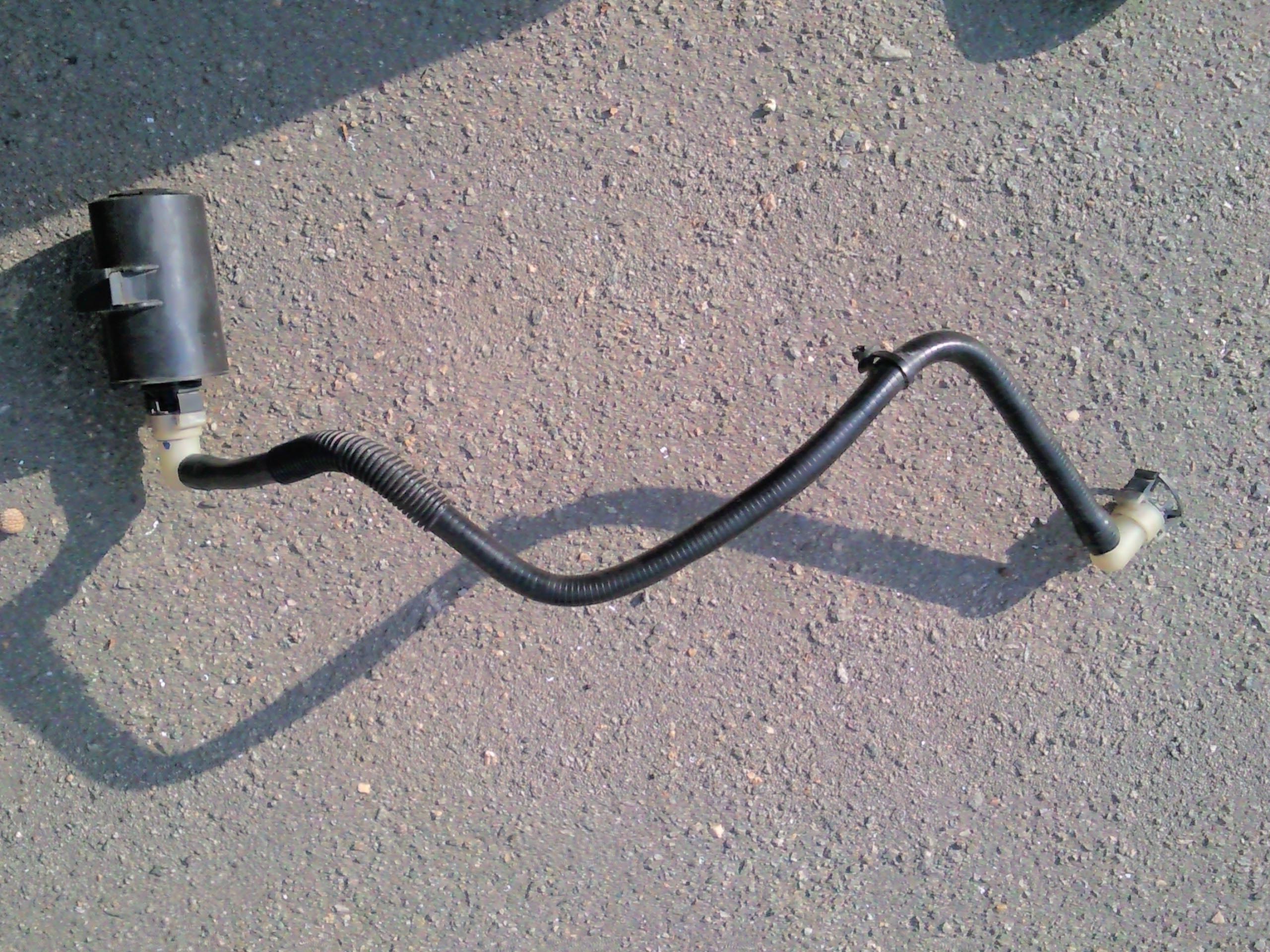

в общем не дождался я ответов
ампутировал канистру сегодня днем под дождик и в пиджаке от версаче, все прям как я люблю!)))
пока ничего не отстреливает, ошибок никаких нету.
просто взял и снял ее, торчит тупо шланг на канистру.
надеюсь при заправке до полного бака из него ничего выливаться не будет.
давайте подумаем на эту тему?
