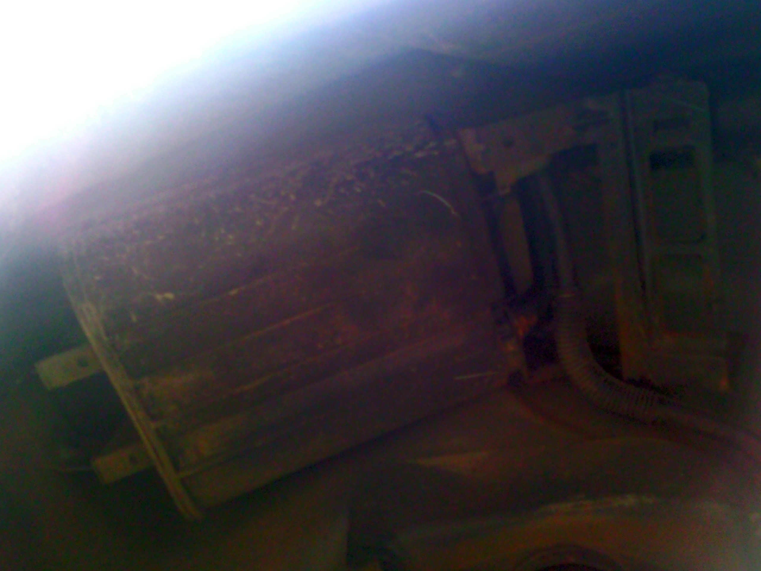

2. Сняли задний правый подкрылок и смотрим вверх, видим вот такую канистру, размером она не маленькая! Сразу извенюсь за фотки, руки грязные , фоткал на телефон!
Видим канистру , и два патрубка подсоединённые к ней!
Один патрубок идёт с бензобака, второй идёт на фильтр. Сразу по фильтру его можно не мучать он простой по типу воздушного что в двигателе.
Сам фильтр чистый, впринцепи это можно разглядеть через отверстие, путём снятия патрубка (снимается легко).

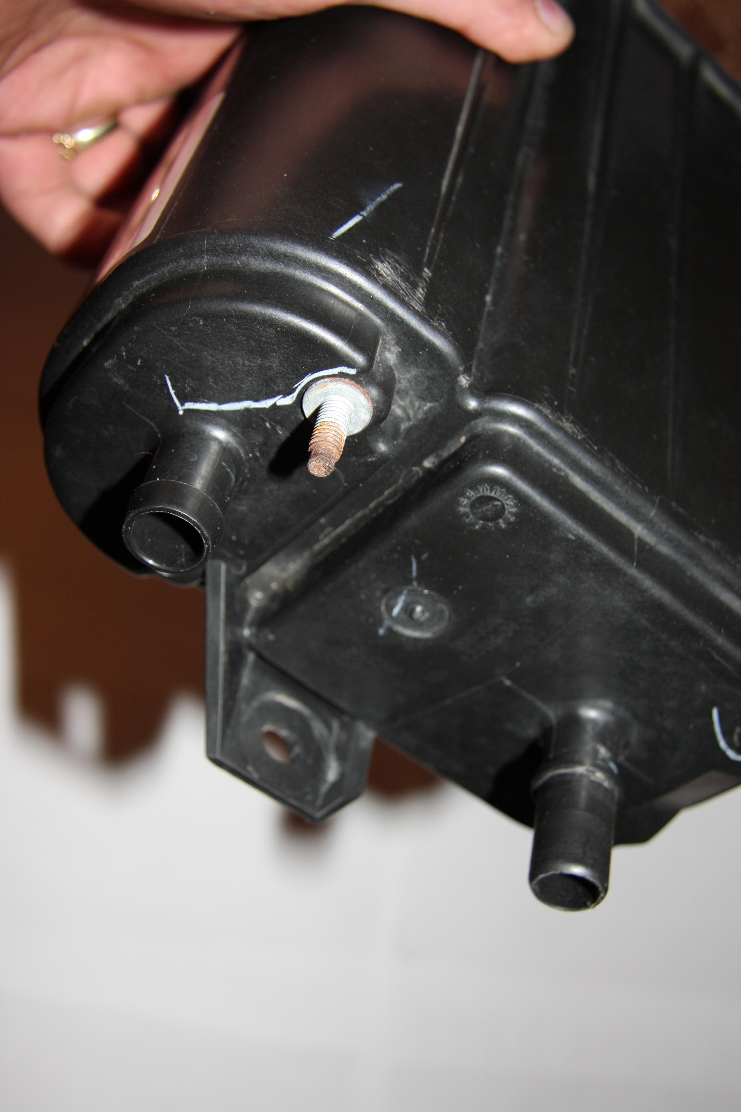

Канистра подвешена с одной стороны на штыки с другой прикручена одним болтом , понадобится ключ на 10.
Откручиваем болт и тянем в сторону от штыков.

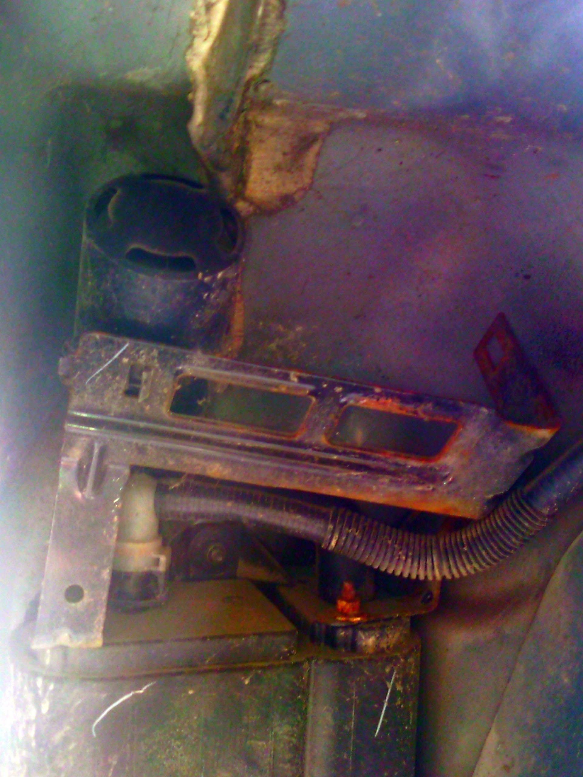

Канистра у нас в руках. Далее отсоединяем внешний фильтр с патрубком чтоб не мешал.
Остался один патрубок, крепится на защёлках. Для удобства снимаем железную на которой весит фильтр и которая прикручена к канистре. Она на двух гайках.
Сняли железяку теперь снимаем патрубок, защёлки отстёгиваем и просто стягиваем патрубок.
Всё, этап снятия пройден.

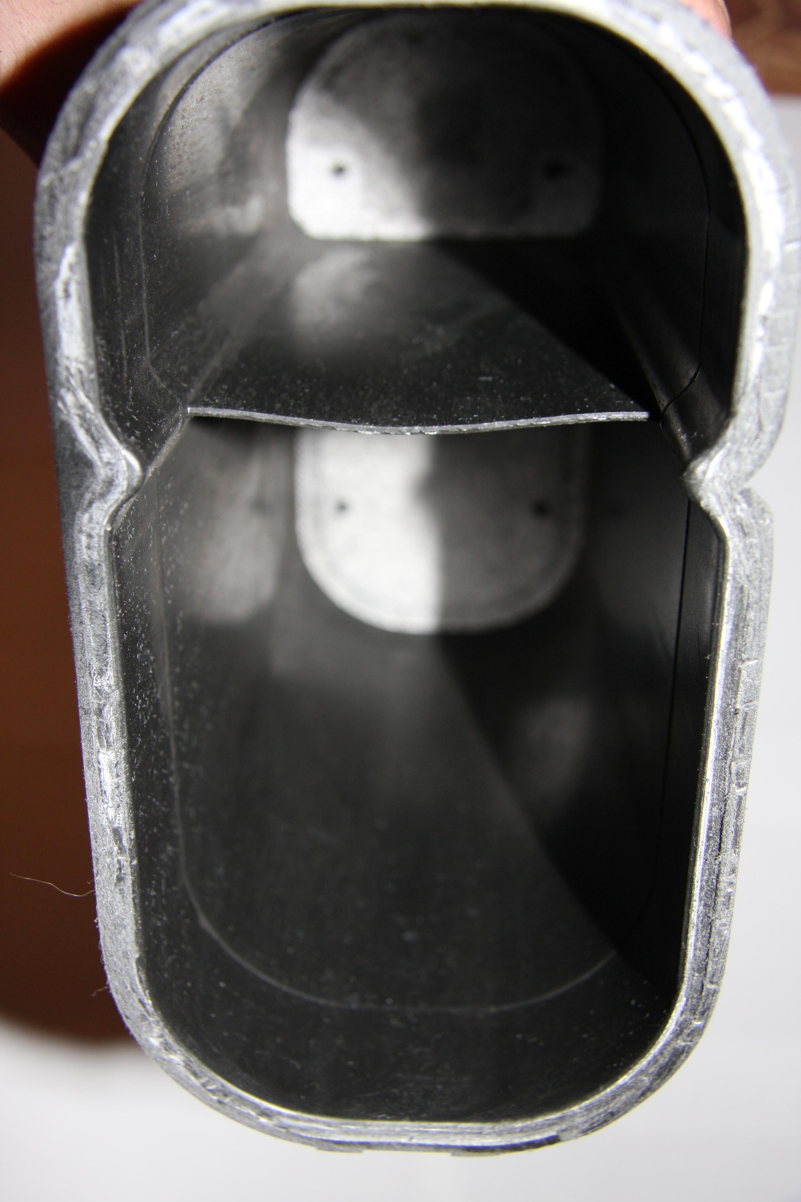

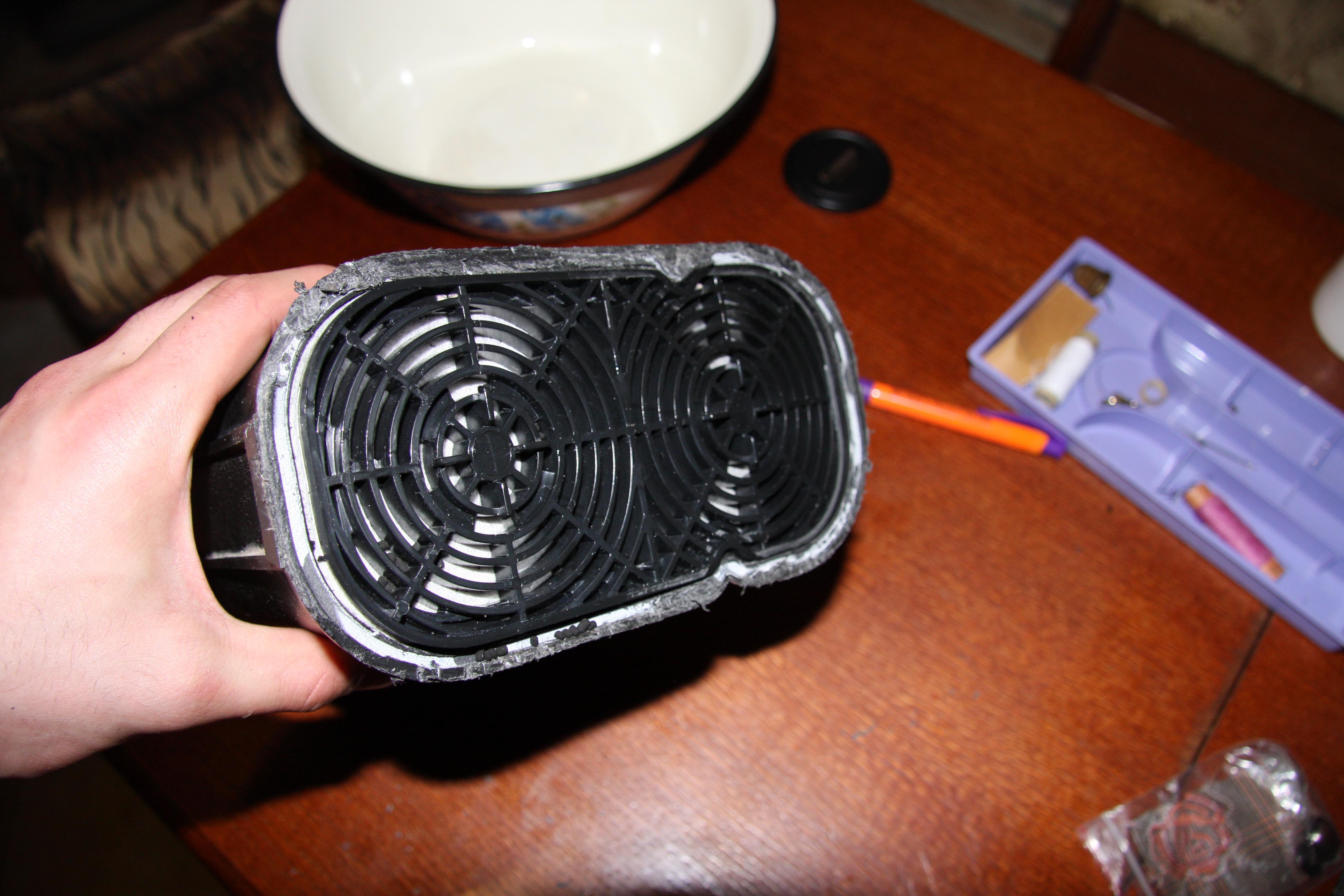

4. Этап. Для отчаянных и для тех кому интересны составляющие канистры.:) Разборка канистры. У канистры снимаемое дно, вы сразу поймёте когда увидете защёлки внизу и герметики в щелях, герметик очень твёрдый ближе к пластмассе чем к резине, можно использовать Клей КРОКОДИЛ для лобовых стёкл, либо что-то ещё на ваше усмотрение.
В духовку не решался ложить канистру потому как она вся пропахлась парами бензина. В помошь пришлась нажовка и ножь расковыриваем герметик по щели, не боимся старемся, но без излишего напорства. У меня ушёл час что расковырять, далее берём отвёртку плоскую и потихоньку вставляем и подковыриваем чтоб оставшийся герметик с треском отделялся!! Чем то напомнило разборку фар.

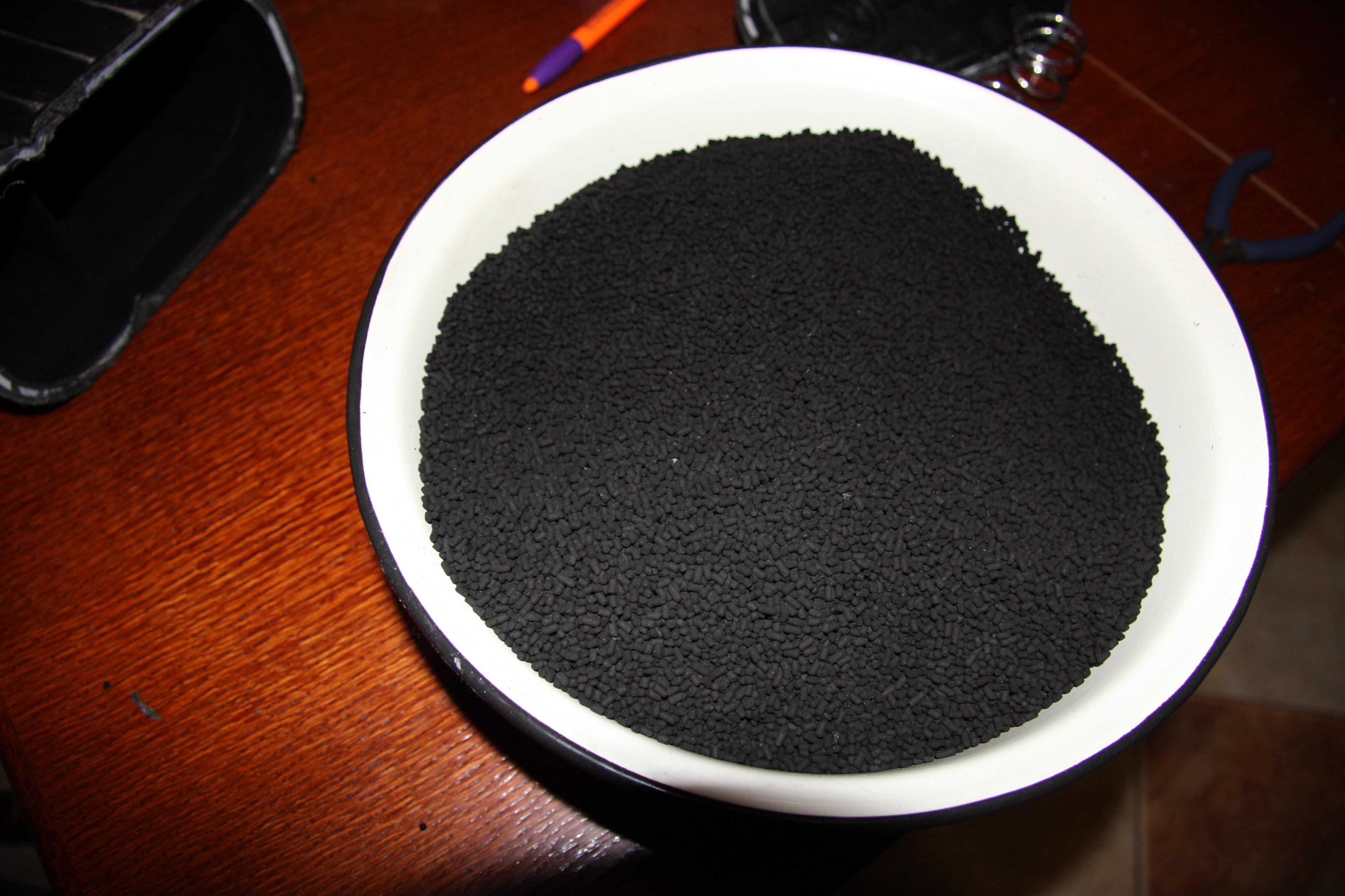

Отщёлкиваем защёлки и опа крышка в руках, под ней видим пружинки 2 блястящие:) и сетку фильтра, далее акуратно, не перевернуть а то весь уголь будете собирать!! Его там очень много!
Всё высыпаем в ёмкость, видим что чужеродного мусора нету и тканевые фильтра чисты.
Я выставил ёмкость на балкон, далее посмотрю что будет...
В теории уголь подсохнет и всё делаем в обратной последовательности. !

Занялся поиском угля для аквариумов в квартале от себя нашёл! 3 вида угля разной формы, взял самый оптимальный 2кг. - 9$ но 2 кг. как потом оказалось будет мало ещё надо 1,5-2!!
Сравнил уголь который высыпал из абсорбера и который купил!! Разница в цвете, первый чернющий и холодный, чувствуется влага, ночь и пол дня простоял на балконе, сохнуть будет долго !!!
Новый тёмно серый и более дубовый!!
Видно что старый исчерпал свои возможности!
