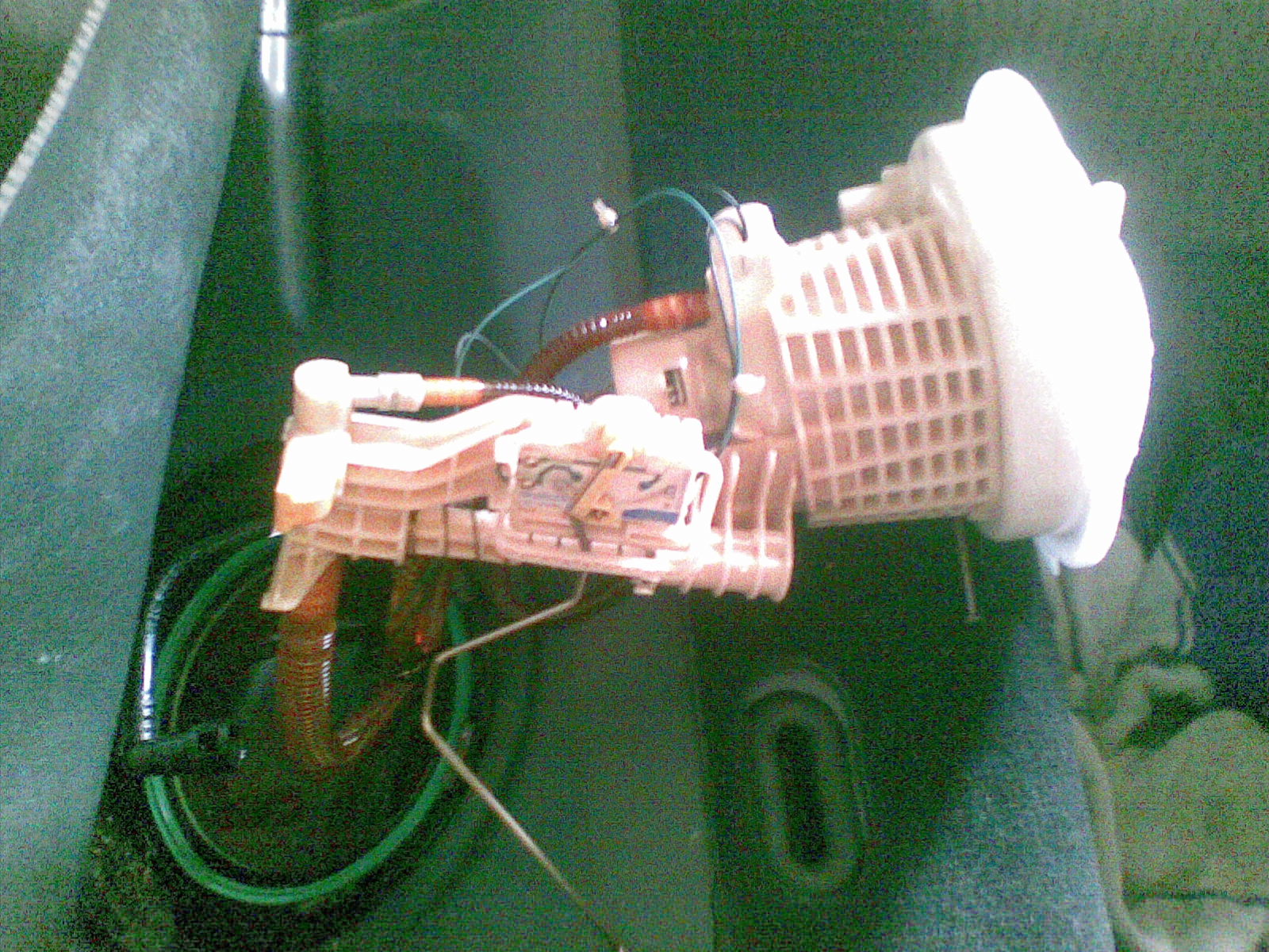

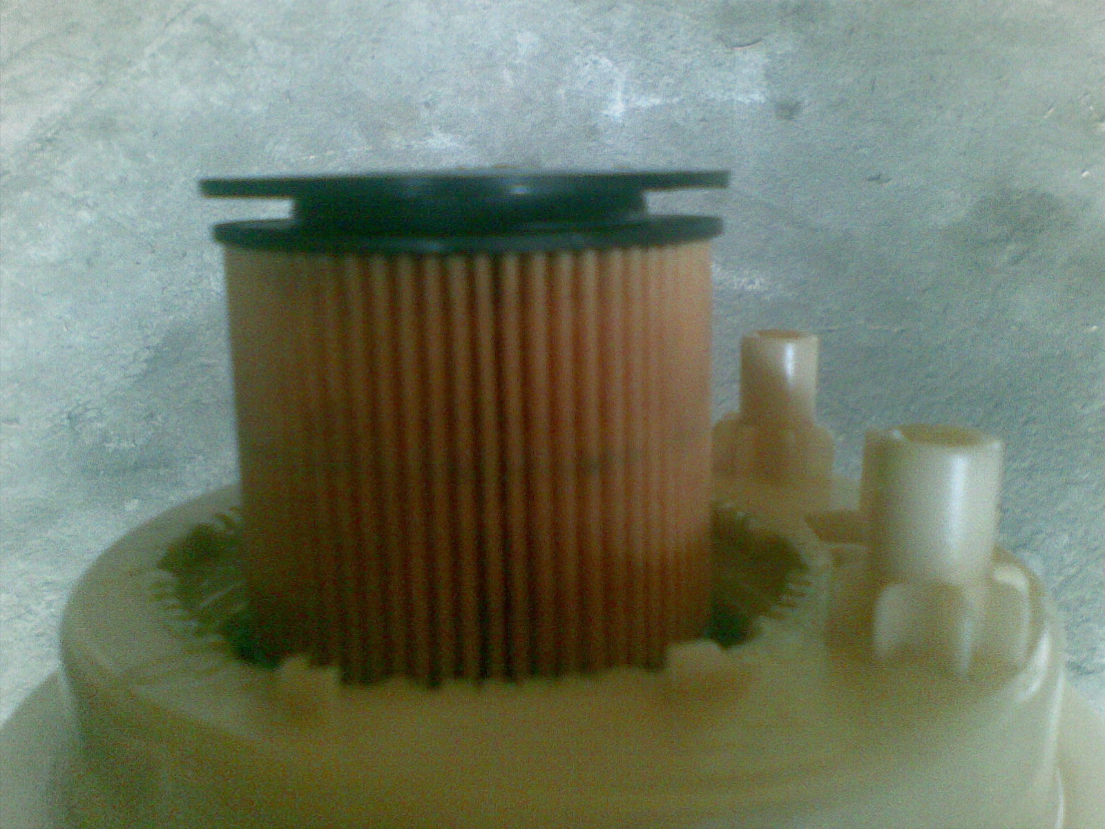

Доброе время суток.Уже неделю ищу демона в Крайслере 300с 5.7 НЕМІ(ГАЗ 4-ПОК.).2006.68000км.Тоже неустойчевая работа двигателя на холостом,на газу тоже(даже хуже).Постоянная вибрация,как будто прострелы в зажигании.Но часто еще хуже-2 цилиндра не работают.На оборотах-все ок.2 цилиндра не работают иногда на холодную(выдал 1 раз ошибки Р0300-пропуски зажигания и Р0301-пропуск в 1 цилиндре) и на прогретую (1 раз-P0175 Смесь блока цилиндров №2 слишком богатая).Катушка была переставлена с 1 на 5 цилиндр-вроди бы хлопки с выхлопной перешли с ней на блок №2(а может просто хочется в это верить).На холодный старт хлопки четко были слышны с №2.До перестановки с №1 не замечал.В грушителе на холодную(только) есть дребежание 3-5 сек.ЧТО ДЕЛАЛОСЬ-замена свечей(по 2 цилиндр),проверялись и старые и новые -чистые,масло 5w20,все фильтра(КРОМЕ ТОПЛИВНОГО ПОКА),чистился дросель(грязноват был но бывает и хуже),инжектора на стенде(все работают),компьютерная диагностика 3 раза-все в норме.При поочередном отключении катушек мотор реагирует на все катушки(резве что с 2 работает толька 1 свеча).2 раза заглох на холостом.При переходе на газ-ОЧЕНЬ большая вибрация.Бензонасос как то шумно работает(по сравнению с toyota camry).Летит как пуля,расход увеличен.Визуально лямбды в очень хорошем состоянии.Каты на выхлоп проверяли-как бы живые. Катушку заказал-жду и надеюсь....что она.Завтра поменяю топливый и проверят подсос,почистят PCV.Что еще может быть?ВСЕ ИДЕИ И МЫСЛИ ПРИНИМАЮТСЯ И ПРОВЕРЯЮТСЯ.ВСЕМ ЗАРАНИЕ БЛАГОДАРЕН ЗА СОВЕТЫ!
лимосвит
23 апреля 2011 17:05
Сообщений: 160
Город: Украина
Регистрация: 18.02.2010

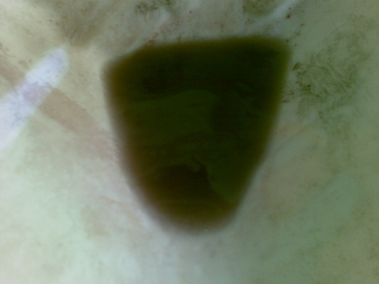

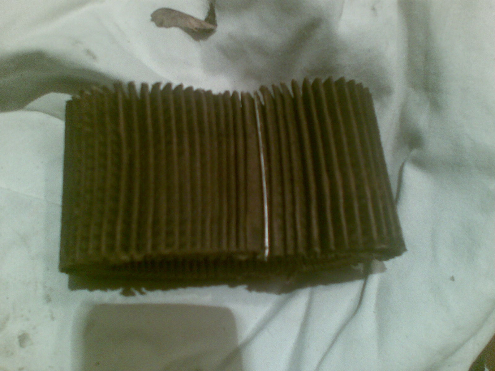

Огромное спасибо zerg за фотоотчет!!!!!!!!!!!!!!!!!!!!!Проблема решена!Топливный фильтр.Оригинала не существует.Подходит еще фильтр FILTRON OE 671 с небольшой дороботкойИтак порядку.Делаем все как описал zerg Замена топливного фильтра (фото) в базе знаний. Обрезаем пластмасовые части старого фильтра,шлифуем до гладкой поверхности,суперклеем приклеивеем к новому фильтру и имеем -2 л на сотню и почти идеальную роботу двигателя,бензонасос роботает тихо. Менять всем!То что слил-Уууужас!Уплотнительное кольцо обильно смазываем силиконом и внимательно собираем назад.Катушку поменял-5 % от проблемы.95%-фильтр.Всем удачи!
Поменял топливный на 3.5 моторе тоже.Пробег 120 т.км.Состояние фильтра-тоже уууууужас. Фильта одинаковые,подошел ОЕ671(с колхозом) как родной.Удачи!

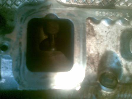

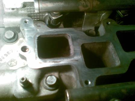

И так эпопею с "труханами" победил! :yahoo: Двигатель работает как новый.Ни каких намеков на вибрацию-все ровно и красиво!И так по порядку.Был снят впускной колектор(5.7 хеми).1.-перевернул резинки на колекторе,что-бы устранить возможный подсос воздуха.2-почистил соленоиды МDS(почти чистые были).И 3(считаю самое главное)-почистил робочую часть впускных клапанов(с нагарчиком были приличным).Вот он клапанКлапан видно(5-7 см) в отверствие головки.Причина думаю-не полное закрытие клапана. Холостой ход стал стабильным ,не плавает.Переход на газ вообще не слышно.Использовал спрей для чистки карбюратора.Удачи всем!Может кому помочет моя информация.

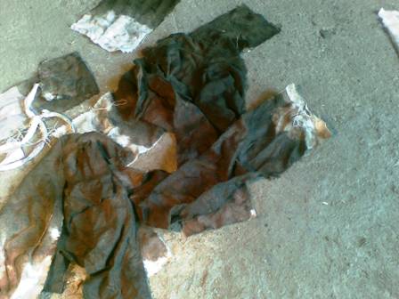

Сегодня почистил свой 3.5.Зрелище ужасное...не зря клапана с такими нагарами залягают..Работы на 3 часа и 10$ спрей.А это ветош которой вымакивал спрей.Весь нагар здесь.На 3.5 чистятся 2 клапана.Мотор мурлычит(хотя до этого тоже не "кашлял").Намного проще,чем ждать притирки.Всем удачи!
