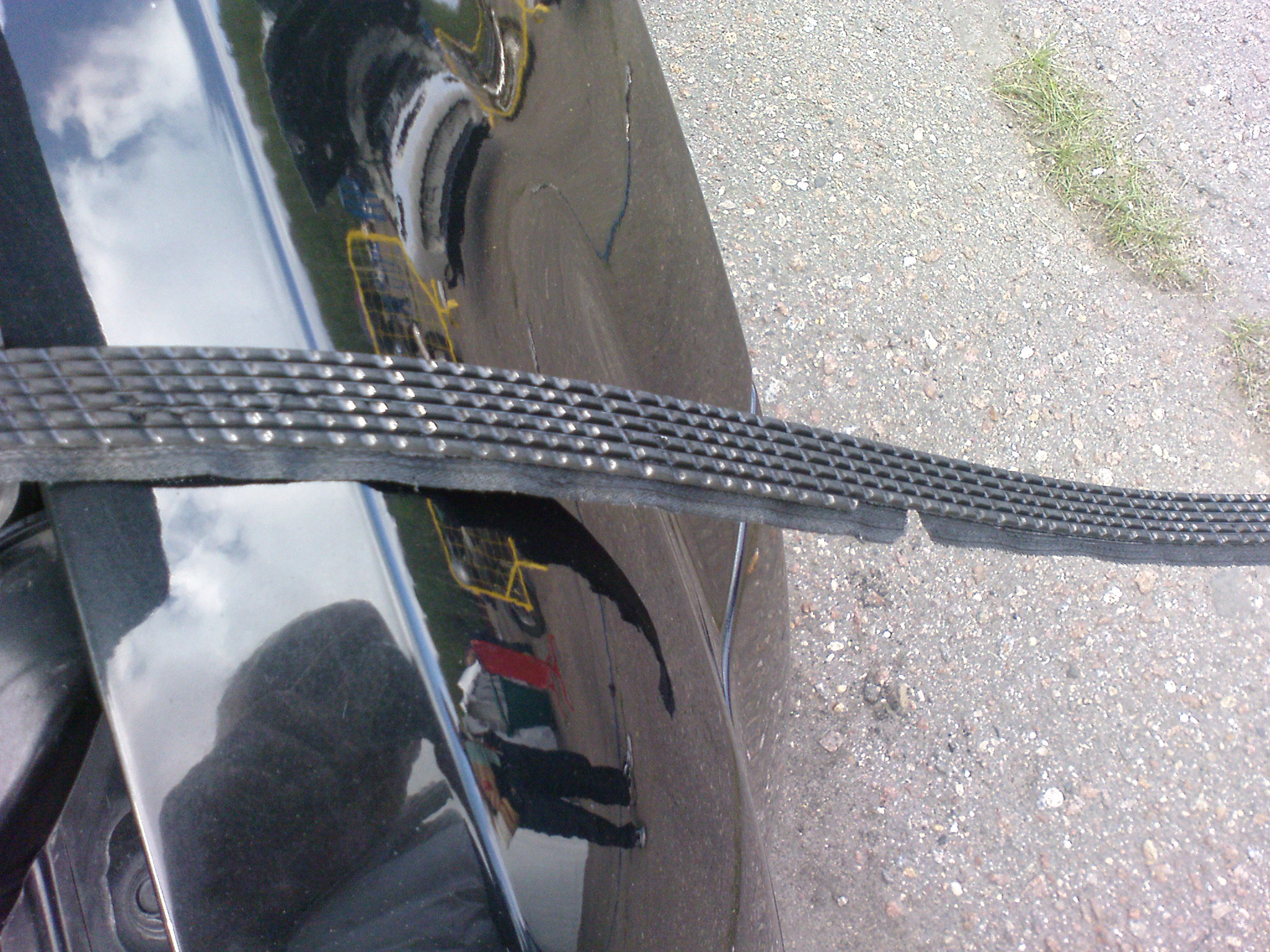

Этот Анлим запомнится всем, как самый неудачный, как с организационной стороны, так и со стороны поломок авто участников.
На провальных орг моментах, особенно первого дня, останавливаться не буду (есть где и так почитать и посмотреть суперфоты), а лучше про хорошее.
В первый день было необъяснимо мало участников и только один правильный кар:
Практически никто из супер заявленных не приехал.
Тем, кто первый раз попал на мероприятие, хотелось искренне посочувствовать: необъяснимо холодно, старт от зрителей перенесли далеко и не видно, смотреть только по экранам, wi-fi online results не работал, как и телеметрия заездов первого дня :smiles:
Первый заезд с Mustang GT500.
Ford эффектно смотрится, но едет откровенно слабо.

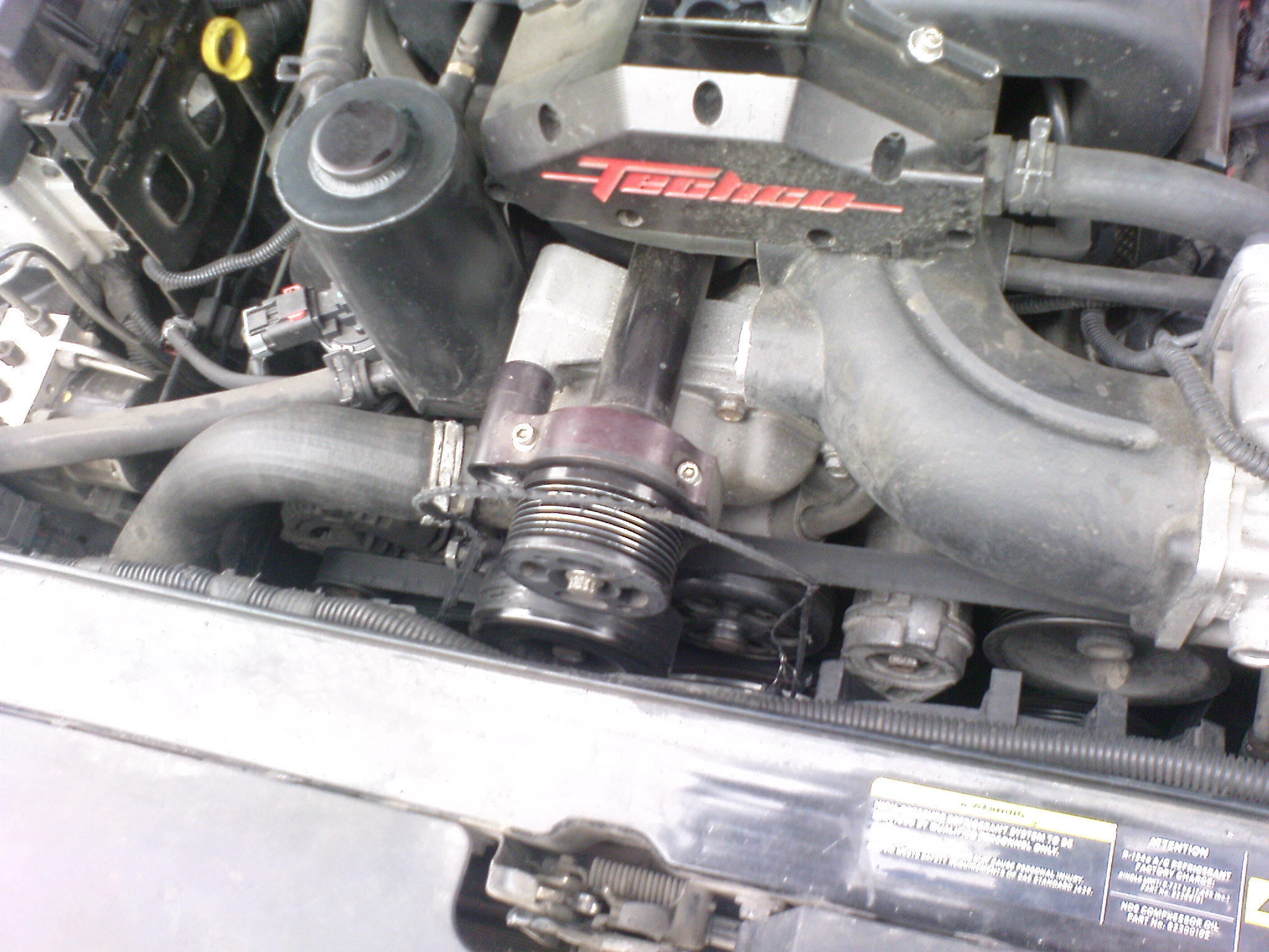

У меня же ещё на первых 400-х метрах перестает почему-то работать компрессор. Но Ford достать не смог даже атмосферный броневик .
После заезда стало ясно, что незакрепленный блок основного радиатора от потока воздуха сдвинулся в глубину на 3-4см и "достал" ремень компрессора.
Ремень сразу обиделся и ушел. Хорошо, что никого с собой не прихватил.
На установку и настройку нового ремня ушел час.
Я специально менял охлаждающую жидкость на красную в АльАвто за 2 дня до этого. Там мне механик ещё пояснил, что лучше всегда сливать через радиатор, т.к. если сливать через крантик, то потом он будет течь. (Лучше бы крантик тек, а радиатор не трогали бы горе специалисты).
С этого момента все пошло через Жопу... размер которой оказался огромен.

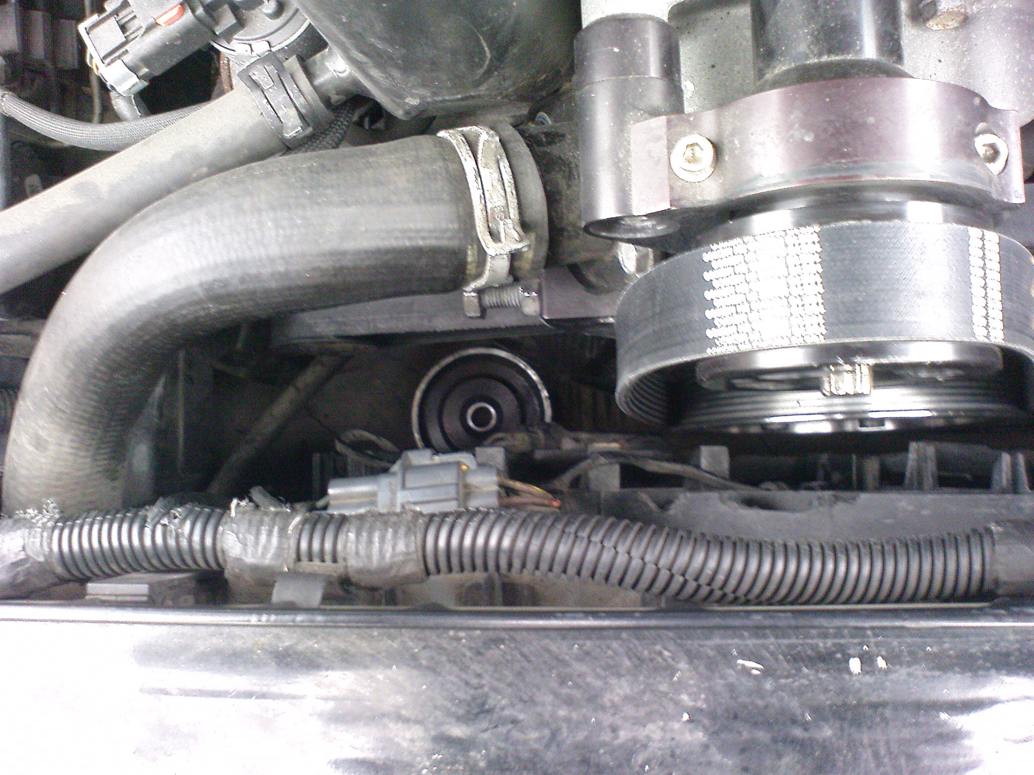

На 43 секунде видео видно, как из под Крайслера вначале сваливает болт крепления ролика, и сразу за ним втулка.
По звуку во время езды было похоже, как будто движок по частям сваливал с авто: лязг лязг бум лязг... Так и подмывало убрать тапку с газа.
Новый ремень, само сабой, тоже опять свалил на свободу...
Короче, опять пол-заезда шел на атмосферах без наддува :ireful: .
После осмотра выяснилось, что прижимной ролик ремня компрессора просто открутился, но не ушел, а предпочел упасть на защиту и отлежаться.
Наверное или перетянули ремень, или недотянули ролик... возможно из-за спешки.
Болта со втулкой достать сразу было неоткуда (не по трассе же искать) и оставалось только давать интервью, фотацца

После заезда, как и предполагалось, ремень имел жалкий вид и практически держался на честном слове. Пришлось его "усыпить" методом надреза, как ПОСЛЕДНЕГО РЕМНЯ СЕГО СКОРБНОГО ДНЯ.
