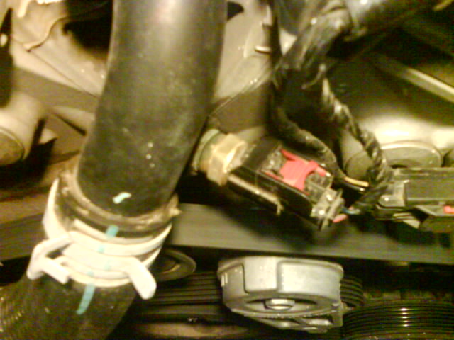

блин мужики помогите советом сегодня завёл (америка 2.7) и через минуту включился вентелятор, хотя патрубки к радиатору были холодные тобиш получается что термостат ещё не открылся а вентилятор уже крутется ,я грешу на дачик валючения вентелятора который стаит рядом с термостатом ,а может проверить термостат? что подскажете
22 марта 2011 21:52
Сообщений: 2683
Едьте к электрику, подключайте старскан!! и всё будет ясно!!

Цитата: Межик
датчик вкл. вентилятора или температуры..
вот этот когда его снимаеш он останавливается

amerika-kok,
снять-прочистить-продуть разъем? вполне может по такой погоде-сырости и т.д. хандрить.Прозвонить сам датчик
