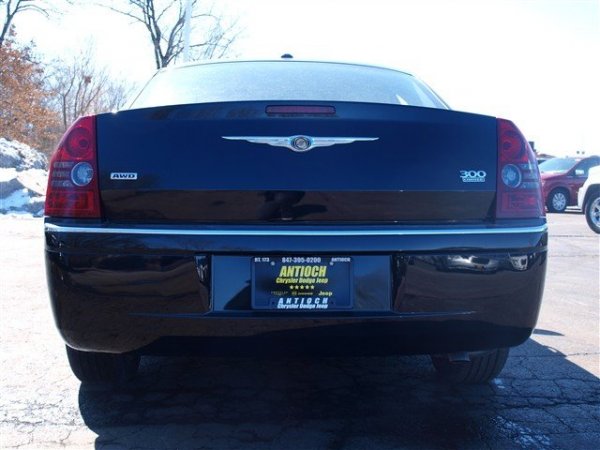

..на крышке багажника приклеена лейба AWD....у меня седан и лейба есть..и при включении коробки в положение D,на ЭВИКе высвечивается пиктограмма полного привода и надпись ALL WHEEL DRIVE...
....самый простой метод-посмотреть есть-ли привода спереди...
шильда только если сзади вплотную рассматривать, привода без заглядывания под машину и/или вывернутых до упора колес не увидеть.
