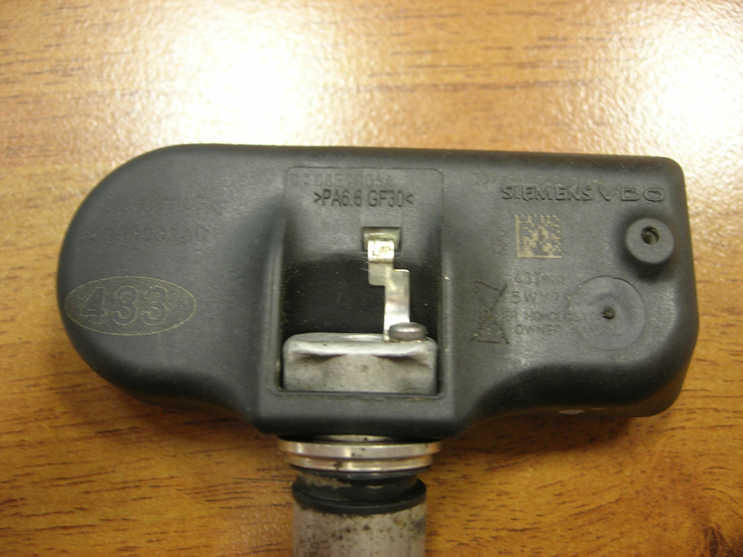

у меня есть 3 датчика на европу 433 частота Сименсы б\у рабочие. если кому надо пишите в личку.

Что касается европы, то номера 56053031AC; 68001698AA являются старыми и уже не поставляются (приходят отказы поставщиков).
Необходимо заказывать номер 68078768AA. Ценник чуть больше двушки за шт.

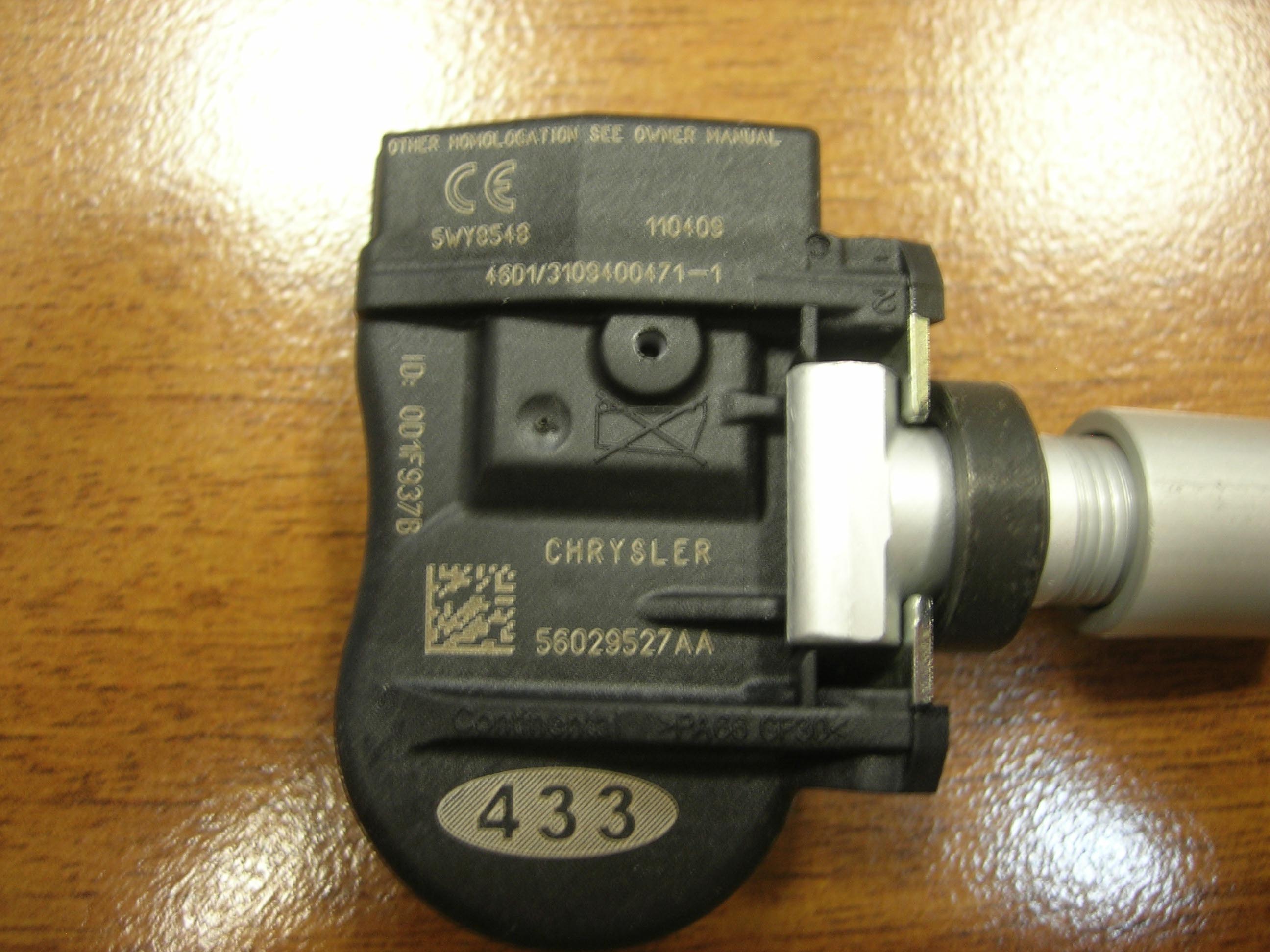

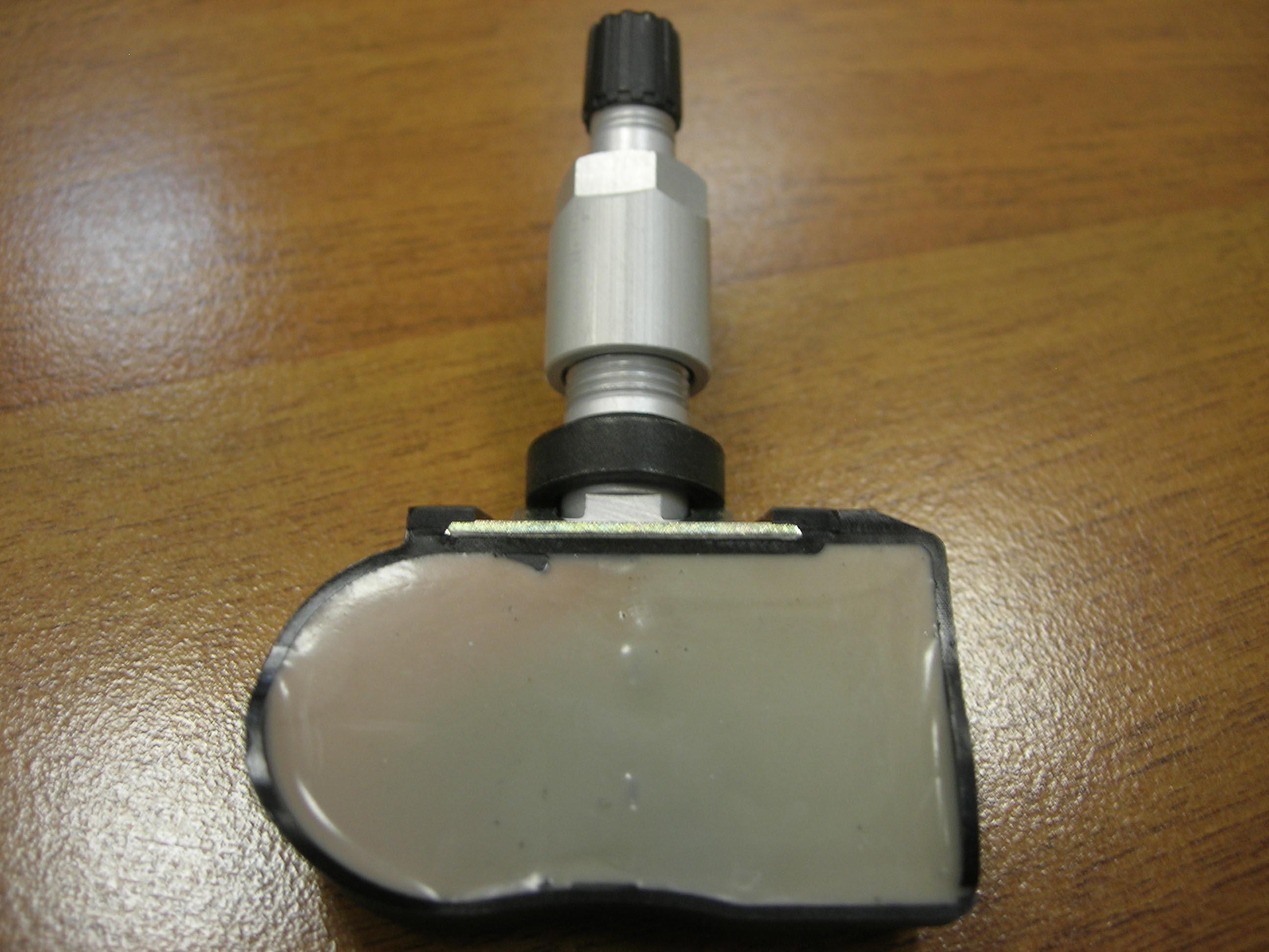

Друзья, нужна помощь срочно!!! На шиномантаже при смене резины в одном из датчиков проворачивается золотник, датчик сняли поставили обычный ниппель, номер датчика 56053031AD европеец 433, заказал новый датчик по этому номеру, а привезли другой по форме, тоже 433 упаковка Мопар номер 68078768АА, а на самом датчике написано Крайслер номер 56029527АА. Вопросы:
1. Взаимозаменяемы ли они?!!! Это самое важное, пробовать ставить или обратно продавцам везти?
2. Его можно на любом шиномантаже поменять, просто снять резину и вместо ниппеля обратно вкрутить? Или там что то сложнее?
3. Что делать со старым датчиком то, он же работает, просто этот долбаный золотник не выкручивается?

23 ноября 2011 15:57
Сообщений: 2091
shane,
вот почему привезли другой датчик, ставь новый ИМХО в любом вменяемом шиномонтаже, всеравно продавцы не привезут старые снятые с производства
shane
23 ноября 2011 16:02
Сообщений: 140
Машина: 300С 3.5 2006 Europe
Регистрация: 3.08.2011
shturman,
это пропустил, теперь понял, но смущает что на упаковке написано 68078768AA, а на самом датчике 56029527АА.
Поеду сегодня примерять, спасибо.

shane
24 ноября 2011 09:49
Сообщений: 140
Вчера поставил датчик, все работает, только одно но! во всех колесах подровняли давление до 2.3, бортовик показывает во всех 2.1, а в колесе с новым датчиком 2.4....непоняяятно)))
