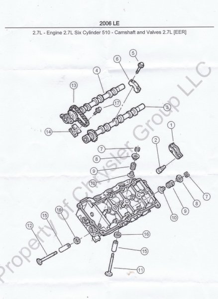

Всем доброго времени суток.
Вообщем некорые здесь комрады помнят мою проблему с ошибкой Р0300. После долгой диагностики и полного разбора полетов вынесли мне такой вердикт, залипают клапана. Сразу оговорюсь что у дилера работает мой приятель и он как бы не заинтересован в разводе. Даже не выписал наряд на диагностику, хотя работали над ней целый день.
Теперь все по порядку.
Машина 300С 2.7 (2006) пробег 60 тысяч.
Начну с симптомов. Они обычно вылазят на второй-третьей минуте холодного запуска при включении передачи на D или R. Чаще всего это происходит при включеной задней передаче и проворачивании руля (видимо дополнительная нагрузка). Вот они:
1. Трусит всю машину.
2. Моргает чек. (ошибка Р0300)
3. Тарахтит из под капота при нажатии на газ, так же огромная потеря тяги.
4. Пищит гидрач при проворачивании на месте.
Избавиться от данных симптомов могу двумя способами. Выключаю авто. Завожу через 30 секунд, работа двигателя в норме, чек остается до сброса ошибок у дилера. Или, сильно жму на газ давая ему просраться. Через 10-20 секунд работа двигателя приходит в норму. Чек остается.
Хочу также заметить что раньше это происходило раз в 3 месяца, потом раз в месяц, счас 1-2 раза в неделю, кстати на протяжении долгого времени (первый раз познал данный недуг примерно на 30,000 км пробега).
Теперь оставляю машину у дилера. Там проделывают диагностику по пунктам.
1. Топливное давление - в норме.
2. Компрессия в двигателе - в норме.
3. Давление пропуска в катализаторах (со снятием) - в норме.
4. Датчики лямда зондов - в норме.
5. MAP Sensor - в норме.
Обзванивают всех официальных дилеров по Украине. Все твердят одно и тоже. На моделях 2006 года с двиглом 2.7 была проблема с клапанными пружинками (на картинке под номером 9), их меняли практически все. Всего их 12 штук и как мне объянили они отвечают за правильную работу клапанов. Вот картинка.
Разговаривал по месту с главным механиком, он сказал что у него на опыте уже такое встречалось. Посоветовал залить 98-й бенз и на пониженой передаче дать ему просраться на трассе, таким образом снять часть гари с пружинок.
Я все время грешил на каты, а теперь что? Делать замену пружинок не хочеться т.к. первый раз слышу про эту проблему на 2.7. Да и к тому же это очччень дорого.
Ребята помогите. Я в этом деле чайник. Ваше мнение очень важно.
Пирог

А теперь самое главное : Путём поочерёдной замены и тестировании Лямбда зондов - выяснилось - что переодически левый нижний лямбда - работает не правильно.... - Его мне заменили - И Вот Оно - Счастье !!!
Цена вопроса оказалась - 75 у.е.(Лямбда )+ 15 у.е. (замена).- Итого 90 у.е. и 1 год 3 мес - Мучений !!!! beach
Благодарю за историю yes3 Действительно брат близнец, только у тебя 3.5. В следующий раз в Киеве милости просим к нашему шалашу. Культурную программу гарантирую. Теперь пару вопросов.
Почему не выскакивал код ошибки лямбда зонда?
Неужели неисправность этой пипетки может привести вот к такому приступу? Просто тут есть ребята которые вообще каты вырезали и лямбда зонды в панике живут своей жизнью, но таких симптомов у них не наблюдалось.
И последний. Как поймать шайтана если на момент тестирования работа лямбда зондов была в норме?

Ловить его надо путём - поочердной замены каждого Лямбда зонда. И Старсканом на сервисе пусть их хорошенько протестят.
Это всё у них - до поры до времени..... Ведь не просто же так на машины ставят Катализаторы и Лямбды....
КАК оказалось - на моём примере - Эта \"Пипетка\" - чуть подтолкнула меня к Кап. Ремонту двигателя - как написали мне в рекомендации на Сервисе Крайслер в Минске !!!

Есть только один способ проверить зависание клапанов: ИЗМЕРИТЬ КОМПРЕССИЮ В ЦИЛИНДРАХ. В цилиндрах где клапана не садятся в седло компрессия будет меньше нормы. Все остальные диагностические методы это только ДОГАДКИ.

Зависшие клапана и нормальная компрессия не стыкуются никак

Компрессия в цилиндрах 2,7 должна быть не меньше 689 кPa (100psi) в каждом и не должна отличаться более чем на 25% от цилиндра к цилиндру. В шестом маловато...?
их 24
А что это может означать?

и у меня - когда замерили комперессию - то по 2-му цилиндру - компрессия была меньше .... но сейчас то(после замены Лямбды) - .Машина стала летать - Отлично - и с такой компрессией!?

Я не моторист. Но если я не ошибся переводом из баров в пси, и распечатка ваша, то официалы могут и не ошибиться насчет клапанов. Но они же говорят, что компрессия в норме? Или нет? Если да, то они противоречат сами себе. Могу сказать точно одно: компрессии не будет с зависшими клапанами
