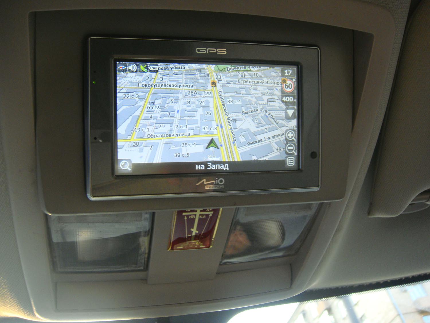

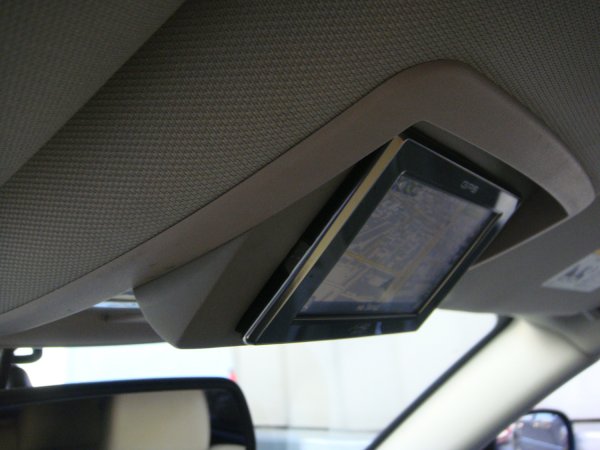

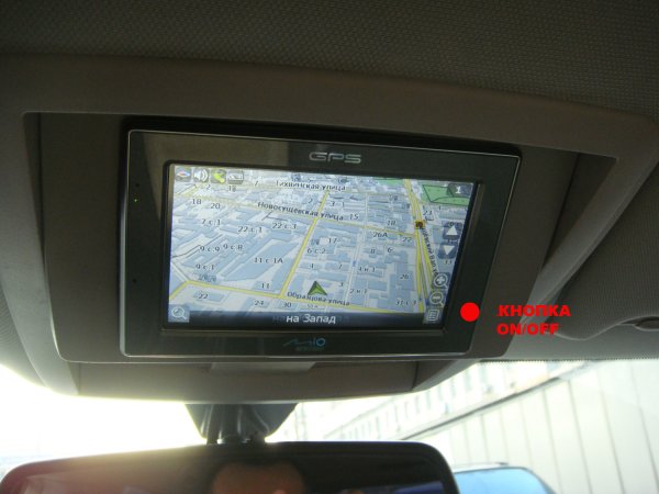

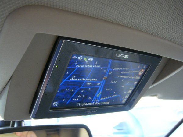

Так получилось, что перед продажей установил навигацию MIO, с программой НАВИТЕЛ, т.к. у этой модели есть выносная антенна.
По заказу изготовили вставку, вместо очечника, покрасили в цвет салона.
Антенну инсталлировали в центре передней панели, где место под центральный динамик.
Кнопку ON/OFF перенесли на центральную часть навигатора (на фото в нижнем правом углу).
Питание подключили очень удобно, машину завел, идет зарядка.
Вообще работает отлично, см. фотографии.
Удачи владельцам 300ых.

Супер отчет Миш, молодца!
только вот из чего корпус под навигатор изготовили?
mefodys
1 ноября 2010 10:27
Сообщений: 426
Машина: 3.6 (2012) - SEDAN
Регистрация: 21.05.2009
На сколько я понял, из пены "кирпич" сделали, потом как затвердел, как в анекдоте, доработали напильником..... :)
Потом грунтовка и покраска, все очень прочно, и ровно.

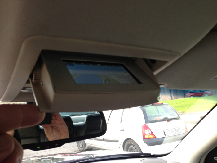

Я так понимаю конструкция стационарная ? т.е. не поворачивается в потолок аля отсек для очков ?
И еще могут возникнуть проблемы у авто с Люком, поскольку данная конструкция захватывает именно ту часть - где расположены конпки управления люком (может просто по фотке так показалось...).
По поводу того что ВЫСОКОВАТО, скажу что у меня точно там же был встроен навигатор (можно посмотреть у Holset), на мой взгляд - идеальное место... Поскольку не напрягает глаза особенно в темное время суток, несмотря на то, что есть ночной режим.
1 ноября 2010 14:15
Сообщений: 2683
Что за комуникатор?! модель можно?! и дествительно вопрос рамка крутится?! и подрезали ли саму люстру!?
Holset
1 ноября 2010 14:18
Всё открывается и закрывается на лифтах. Питание от Зеркала. Повернул зажигание – навигатор ОN. Монтируется достаточно просто ..даже нечего описывать. Стенка пластик +” липа” . К навигатору тож на скотч липу …Вот и всё, лепишь навигатор к стенке и усё работает!! и закрывается если надо …и открывается. Закрывается..и замечательно открывается (с) В.Пух

Holset
Модель навигатора в студию!!!:)
Vital_art
1 ноября 2010 14:55
Navitel 4110, их вроде уже не выпускают, пошли новые модельки...
Просто можно померить размер и учесть разъем под питалово.
Ну и при варианте у Holset, нижняя юбка (рамка) все же немного подпиливалась что бы навигатор залез ровненько и панелька имела возможность закрываться.
Кстати ловит спутники без проблем и без подключения доп антен...

но по моему один недостаток все таки есть.Открытая крышка отражается в зеркале
Holset
1 ноября 2010 19:13
Дааааа??? laughing надо посмотреть ! не обращал внимания
я его не закрываю вообще... всё нормульно видно , да чуть закрывает зеркало ..но не мешает !! т.е. совсем не мешает !
фото делал под потолком..получилось как будто и правда всё зеркало перекрыто .. но это обман

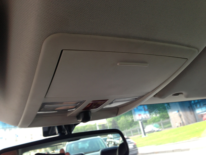

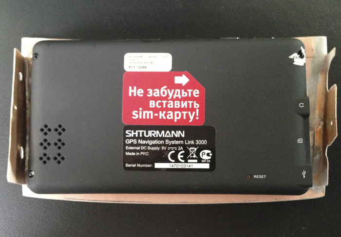

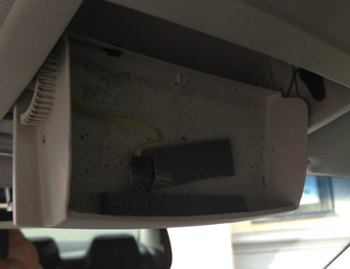

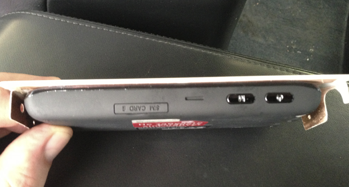

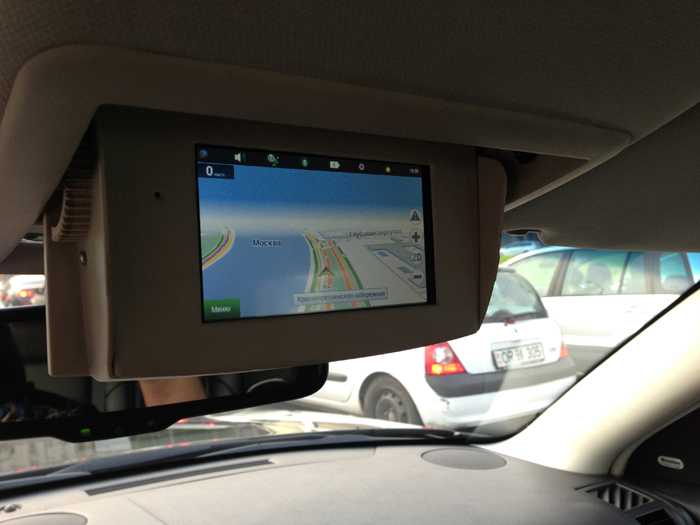

Вот решил не много поэкспериментировать, установил навигацию теперь на 2008г.в., получилось даже лучше чем ожидал, правда пришлось долго подбирать модель Навигатора, чтоб "влезла".
Фото-отчет ниже:
Удачи.

Вот это тема, только сейчас ее увидел... Валяется постоянно навигатор по машине, на торпедо не удобно как то, а это в самый раз. Только питание сбоку у меня. Надо подумать как до кнопки добраться...
mefodys
18 мая 2013 09:51
Сообщений: 426
Edvard,
У моего навигатора питание тоже с боку, я на рынке купил китайский зарядник от Garmin(200 руб.), у него очень удобное для установки шнур, и вход( буквой "Г"), это кстати была главная проблема при установке.
