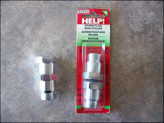

Уже давненько купил такие обманки!! НО смысл в них пропадает когда ставишь пламегаситель!!! Проверено на себе!!! С пламегасителем чек зажигался спустя 50 км. с обманками спустя 2км., и тут должна гореть другая ошибка 0420, 0430 неэфективная работа катализаторов!!! а тут загорелась ошибка смеси!! её определяют первая пара Лямда зондов!! а на них ставить не имеет смысл потому как можно тогда 100% нарушить работу двигателя! а мне её надо решить!!
