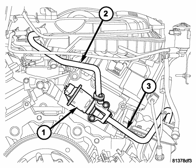

И все-таки. Проверьте еще раз силиконовое уплотнение трубки EGR со стороны вхождения ее во впускной коллектор. Эту трубку отсоединяли когда меняли свечи. Будет хоть немного воздух подсасывать, будет колбасить мотор.
На фото трубка под номером 2. Если открыть капот, то сзади мотора возле моторного щита входит во впускной коллектор сверху.
Если у вас во всех цилиндрах равная компрессия 12, то клапана тут не причем

Компрессия ровная, кольцо родное отсутствовало, до этого сажали на герметик, при повторной мойки форсунок уже умельцы посадили на ленту-фум, сказали что опасно на герметик сажать, типа не дай бог внутрь попадет...Они же грешат на датчик абсолютного давления.
