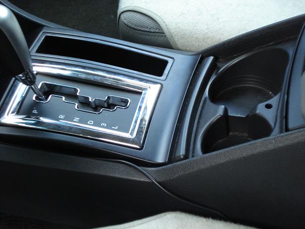

Это четырехступенчатая коробка:
И это то же:

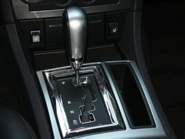

А это пятиступенчатая с автостиком:
Хотел бы повторить ещё раз для вопрошающих: 5-ти ступенчатая с автостиком ставится в основном на 5.7 и 6.1 литровые модели. Ставилась так же и на 3,5 но реже чем 4 ступка. Это чтобы не удивлялись увидев на 3.5 4 ступенчатую акпп.

Дополню: на 5,7 и 6,1 ставились по умолчанию. На 3,5 предусматривалась опцией, в основном на комплектации touring и limited (американский рынок, повторюсь - опционально, т.е. в основном шли 4-х ступенчатые). За европу не скажу...
На 2,7 не ставились...

shuma
26 августа 2010 19:16
Сообщений: 742
Город: BY
Регистрация: 23.01.2010
Заблуждение. Даже в Штатах/Канаде нет возможности заказать 2,7 с пятиступкой. Однозначно ставится 4-х ступенчатая только - 42RLE.

Aries
27 августа 2010 10:02
Репутация: 13
Сообщений: 2410
Машина: Dodge Caliber
Регистрация: 24.07.2009
блок управления АКПП и двигаледя 2,7 представлен в едином блоке и могут работать только 4-АКПП только с двигателем 2,7 л. Коробки 5-АКПП имеют свой собственный блок управления, который по шине соединяется с блоками двигателей 3,5 , 5,7 , 6,1 литра.
