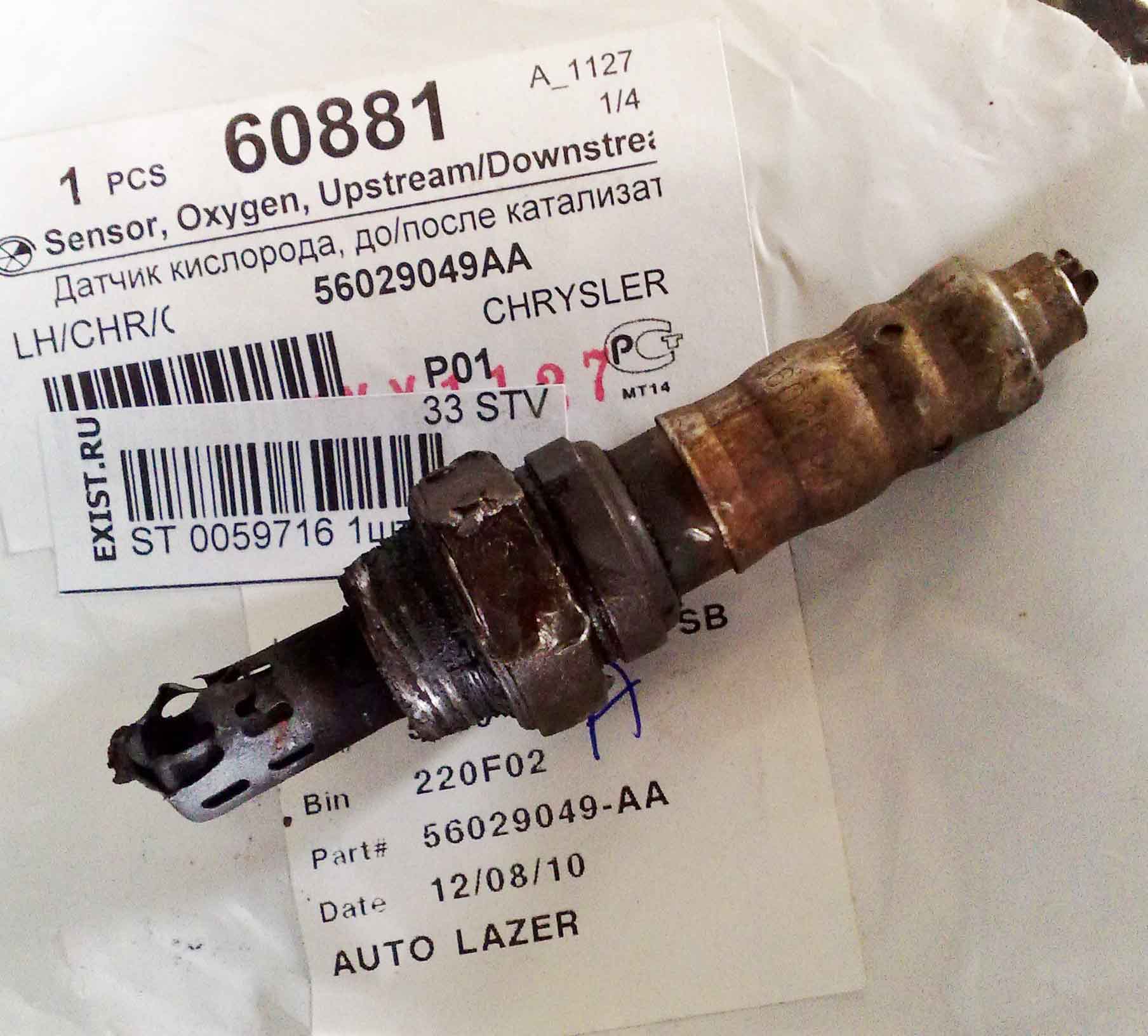

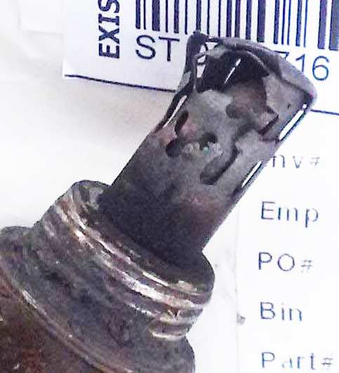

Р0152,,Р0158,,Р0300 :
Достаточно одной заправки плохим топливом для выхода из строя и катализаторов и кислородных датчиков. Вот что случается:
такой вот извлекли датчик. как его эдак разворотило,- уманиприлажу..
Это левый "первый" датчик, до катализатора. на упаковке - номер.
