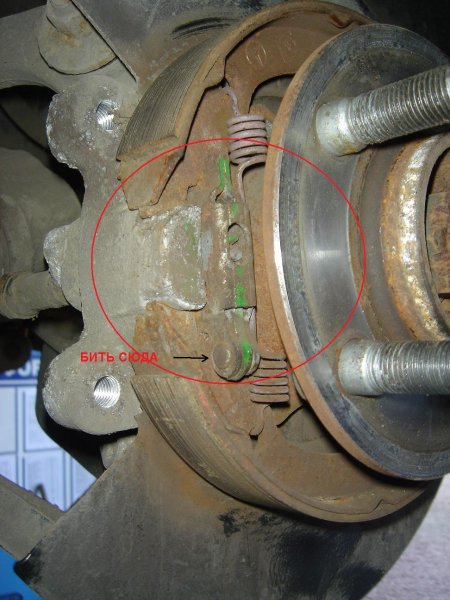

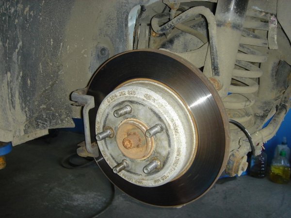

в общем вчерась нашли причину того самого дребезжания сзади.
1ое... снимаем колесо, откручиваем суппорт, снимаем колодки.
2ое... снимаем остатки от супорта и тормозной диск.
вырисовывается вот такая картина:
на фото красным кружком обозначена та самая погремушка... её рукой прям на месте можно потеребить и вы вспомните этот кошмарный звук.
значится снимаем колодки ножника, затем снимаем эту зеленую приблуду, в какой то момент покажется что она не хочет вылазить от туда, надо будет рукой потянуть за трос ножника, там кое что уберётся и эта хрень вылезит.
далее всё просто... смазываем её чем нить типа WD40 и стучим молоточком по заклёпке, которую я указал на фото как "Бить сюда" всё это делать надо со снятой деталью, ни в коем случае не на авто.
бить до тех пор пока эта хрень не перестанет болтаться... она должно свободно вращаться, но не болтаться.
ну и собираем всё обратно.
Datchanin
6 июля 2010 22:52
Сообщений: 460
Регистрация: 8.02.2010
Картмэн, +1000!!!

7 июля 2010 12:55
Сообщений: 12876
AXEL RS,
дома... ну ХЗ.... а нет ли какого нить ара сервиса рядом? или ещё какого нить?
просто сам я бы смог но мороооокииииии пока 1 сторону задерёшь... пока этот диск тормозной обобьёшь и скинешь... пока пружинки с колодок снимешь... ой ой ой... я даже не знаю :)
я на сервис к знакомым приехал и сразу озвучил ценник 300р. ( как писали выше)
они грят ок... давай загоняй... и вот на всё про всё ушло часа 3... ну это потому что в самом начале ставили диагноз и долго думали как тросик натянуть. ничего не придумав толкового... решили чуть расклепать эту погремушку.
хотя бы подъёмник что бы не морочится с домкратом... тогда можно было бы и самому.
