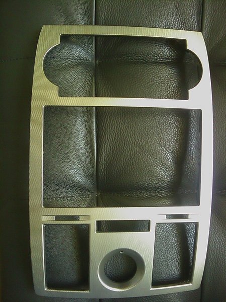

 Куплю - Панель 300с под 2din магнитоллу, или номерок её подскажите

Может кто номерок запчасти этой скажет - может кто через экзист покупал. Всем Спасибо!

Если серого цвета то вот XB311ZBAA , черного вот WX57DX9AA

Mike76, В среднем 100 баксов. На ибэе их валом и разных цветов. Можно даже типа карбоновую найти. А если нет выхода на ибэй у официалов можно взять.

вот такую брал 2 года назад за 150 бакинских. она шла с решётками воздуховодов в комплекте. номер 1AP611D1AA

Напомню, она не на 2 ДИН, а больше. Нужно будет еще переходник - рамку CR1289B покупать. здесь можно посмотреть как все надо устанавливать.

интересно, а кто нибуть из стандартной (где ушастик стоит) вырезал под 2 дин ? а то чтото все сложно как то.

Смотри в разделе Автозвук - там много чего кто вырезал и ставил. А если у тебя еще Бостон Премиум -
А было б легко - мы все уже с 2 дин телеками бы ездили...А если у тебя еще Бостон Премиум - еще больше гемора... moil

У меня премиум, ставил еще давно. Если разобраться гемора никакого нет. Нужна дополнительная рамка и переходник для акустики Metra CHTO. Едишь к любому установщику и все. Ушастого тоже порезать можно.

Все правильно - панель 4000, рамка 1500 и адаптер РАС за 130 баксов. Итого одних дополнительных расходов почти на 10 тыр не считая самого майфуна. Дорогое удовольствие. Я вот на РАВ 4 заказал с китая отличный мафон XTRONS 2 ДИН с телеком и всеми наворотами за 220 баксов, прислали - воткнул и поехал. А тут так не получится....

Я, тоже искал новую рамку для установки 2 DIN, хотел заказать на E-Bay, но у меня "сарай", там под часами еще 2(две) кнопки, омыватель заднего стекла.

тут некоторые из панели под ушастика переделывали под 2-дин. а уж маленький квадрати выпилять под эти 2 кнопки оч легко!

После этого перекрасить в крутой цвет или карбоном сделать. Только вот интересно как эти две пиндюльки (кнопки) закрепить что бы они не болтались.

верхние две кнопки идут одним блоком с нижними тремя. а крепёжные отверстия для этого блока кнопок теже самые что и для седана. проверено! если кому интересно завтра выложу фотку обратной стороны панели и самого блока кнопок туринга.
