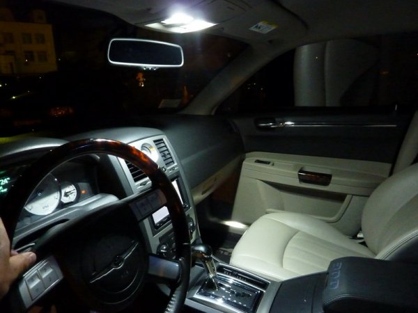

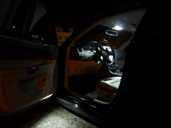

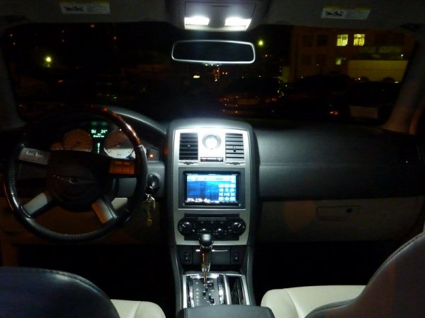

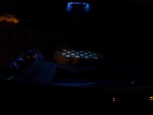

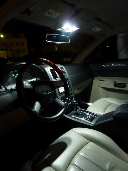

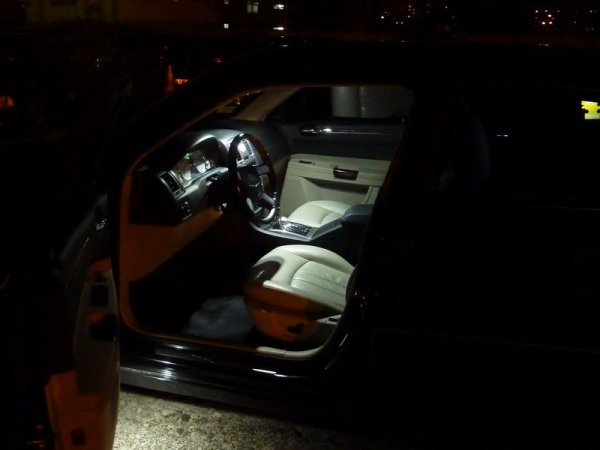

Вот поменял свет в салоне (передний свет для чтения, задние ручки, бардачок, двери, багажник). В живую смотриться очень ярко и живо. Самое главное не мешает вождению, когда вылазишь из машины видно куда нога ступает, глаза не напрягает. Друзья вообще в шоке, сказали что в машине президента возить надо)))
Только что то как я с фотиком не игрался фотки мне не сильно нравяться, но в живую выглядит бомба.
Вообщем кому интересно нужно покупать следуещее.
2х 41-44мм - на перед / ebay - 44mm festoon bulb

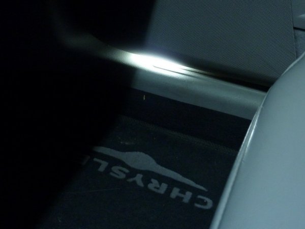

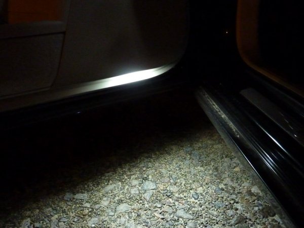

2х 41-44мм - в двери (на разтяжке, с ушками) / ebay - 44mm rigid loop

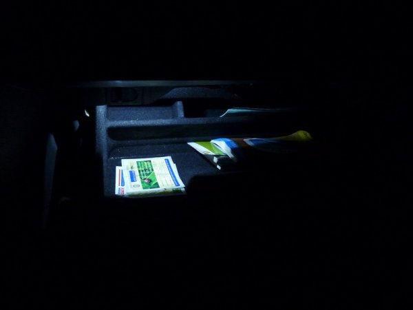

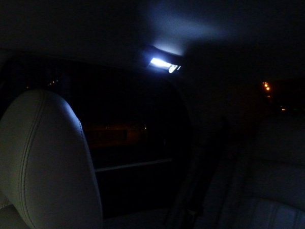

5-ти диодная цокольная (бардачок, задние и багажник) / ebay - 194 5 LED white bulb
В принципе все можно найти на авторынке кроме ламп в двери. Они крепятся на разтяжке. Сам купил такие 41мм
А вот с разтяжкой в двери пришлось припаять ушки, выглядит примитивно, но працюе.
Самое легкое это задние ручки, бардачок и багажник, вот.
Если что ребята пишите что забыл добавить или что то не ясно, а то спешу собаку гулять, над душой кабан стоит)))

Отлично. Я пока поменял только в габаритах. Если честно это не дорого и не сложно, но мне нравиться немножко желтоватый цвет обычных ламп в салоне. Как-то от них уютнее, не как в цеху завода. А как дела с их постепенным потуханием?

Я в передний потолдочный светильник вставил один диод и решил посмотреть как оно. Вот уже месяц езжу и думаю вернуть родную, т.к. от родной ночью света больше было и более мягкий свет был. А еще когда свет тухнет, то диоды как-то дерганно тухнут, а родной свет мягко и плавно затухает.
А вот идея с подсветкой двери и бардачка супер! Я про них даже не думал. Респект и уважение!

А мне нравиться. Сначала они тухнут чуть чуть, а потом гаснут. Так же мне нравиться как они загораються, такой себе эффект ксенона. Но в принципе на вкус и цвет... но мне очччень нравиться. Я даже не мог дождаться с ибэя лампочки в двери и сам смастерил ушки.
Кстати я взял сильные, там были помягче.
