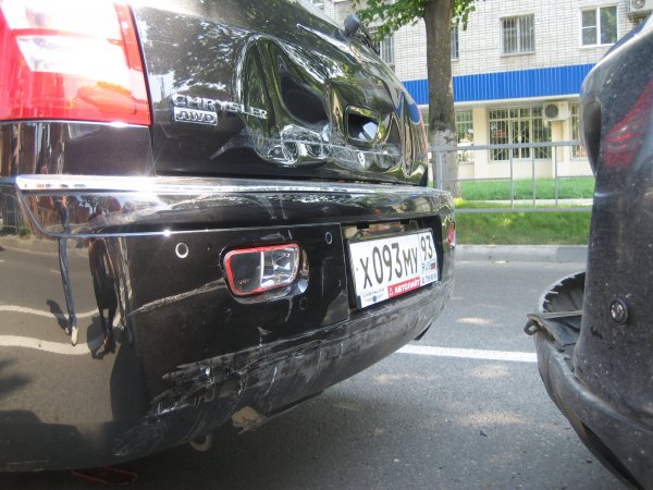

вот решил пустить скупую мужскую слезу...

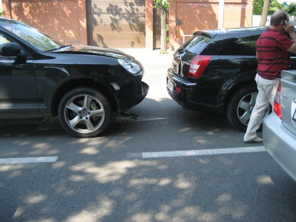

казёл заехал сараю в зад даже не пытаясь затормозить (отвлёкся мобильником).
выкладываю и потому что скоро буду продавать (менять на новый). дабы избежать ситуации Что я купил tref???
заднюю дверь и бампер естестно заказываю новые! успеть-бы до поездки на море всё сделать...
а я смотрю на 2ом фото он как будто и трубку не ложил )))
видимо очень важная беседа по телефону )))
натрави на него ментов... мол че он по телефону базарит за рулём.

но удар то не слабый получился... Хоть и кажется что не сильно. Бампер сняли уже?

Удар на самом деле сильный. Бампер, усилитель бампера и задняя дверь под замену, после снятия ОЧЕНЬ ХОРОШО смотреть панель под бампером, пол багажника и лонжероны, не забыть про проемы фонарей!
ЗЫ Мне в Крайс-Вижн как-то приехал в опу Караван. Тоже по сотовому заговорился чел на садовом. Вижну ничего с виду, тока отпечаток номера с краски стер и взял за моральный ущерб. В Караване народ башкой встретился с лобовым стеклом. Потом Вижна поднял, а под бампером все позагибало и перекосило нафиг, но внешне НИЧЕГО не видно было.

снизу под бампером поддон в котором запаска лежит в гармошку!! запаску еле вытащил путем спускания. и петля буксировочная кирдык. вот не могу найти по PAIS эти две позиции для заказа. мож кто подскажет?
на оценку поеду завтра.
дверь, бампер и накладку(bright) уже проплатил-заказал. ета хром накладка за малым чуть дешевле бампера стоить...(ужос нах) feminist_en
)))))А вот это ты зря написал в свете событий на форуме. Там не просто замена деталей, там стапель-робот на вытяжку предстоит и сварные работы. Все сделаешь, будет как пасхальное яичко. Все-таки передок для нас намного важнее)))

наоборот с умыслом! не вижу смысла утаивать "косяки". тем более что уже заказал новые и оригинальные з/п. кста это корыто в котором запаска лежит и буксир крюк нашёл таки по программе. стоит 3 копейки. мастера уже всё смотрели, стапель работы не понадобятся. а поддон этот придётся старый вырезать а новый вваривать..
