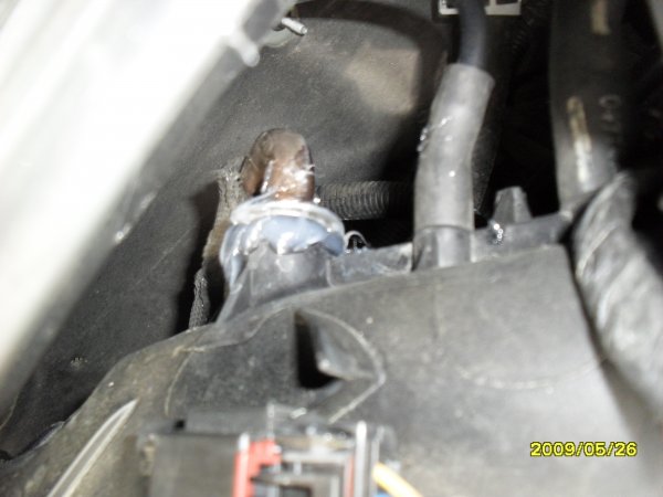

появилась вибрация и обороты плавают на холостом ходу ?
есть решение . берём герметик, замазываем место откуда подсасывает воздух, ждём 2 часа и готово. ещё через километров 80 пробега подмазываем ещё (он немного усаживается) !!!
подробнее отпишу позже

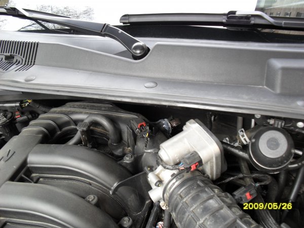

хищник а как ты определил где воздух подсасывает
и вот на фотке это место прям за двигателем с парва я правильно понял
28 апреля 2010 16:39
Сообщений: 10252
и че ты изобразил я непойму и где это

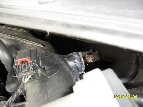

Я так понимаю - это место на впускном коллекторе, куда вставляется металлическая трубка ЕГР. Я сделал проще- на барахолке купил резиновые кольца, подходящие по диаметру. Одел 4 штуки - вуаля. Это вместо штатной резиновой прокладки - порвалась после очередного раза...

да всё верно.место где трубка входит в коллектор. забыл герметик сфотать, позже закину

При замене свечей снимается этот черный впускной коллектор и отсоединяется обязательно эта трубка. Обратно ее не просто на место как следует поставить.

Свечи сначала проверял - потом менял. Не проверил и не смазал маслицем резинку (тоненькая она) - порвалась, начало воздух подсасывать со свистом турбины.
Я на третий раз приловчился. prankster2
