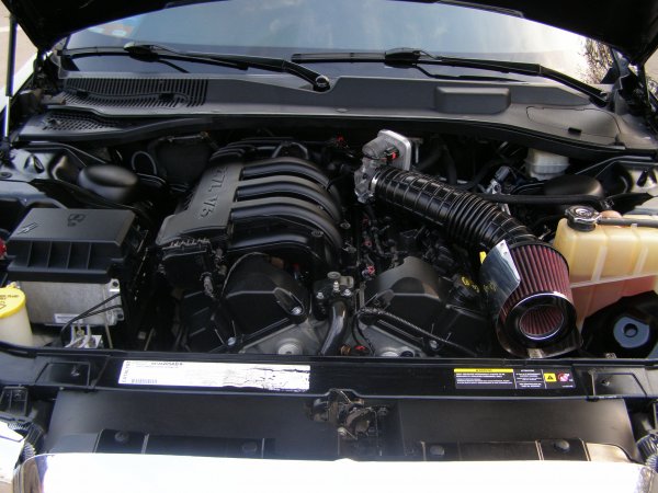

 нулевик - воздушный фильтр нулевого сопротивления, опыт эксплуатации

Скоко денег в доларах ? ... и как звук стал ? что за салфетки ?) не боишься что оторвет кусочек и засосёт в моторяку ?)
У меня товаришь на фильтр одевал женские носочки ) по типу колготок

там в нормальном фильтре с боку еще маленькая трубка вставляться, а сейчас куда ты ее дел?
и смотри у тебя фильтр высоко поднят получается, принимает больше горячего воздуха от двигателя
я читал что летом от горячего воздуха наоборот лошадки будут теряться
а если папробывать как то опустит фильтр в штатную коробку и прикрыть чтоб прохладный воздух за бортом брал
то что нулевик сделал это класс, я когда приезжал сам ты еще тока думал об нем, я попозже и себе поставлю. посмотрим как у вас будет двигатель работать.

Только хотел создать такую тему. Вот заказал себе такую штуку. На ебайе 80 у.е.
Но есть несколько вопросов. Я так понял когда покупаешь не K&N, там не идут никакие смазки и масла. А после каждой мойки его надо пропитывать специальным маслом, вот специальный комплект от K&N для чистки и смазки нулевиков.
Потом вопрос по нагреванию т.к. он находится возле двигла.
Ну и самое интересное есть ли в этой хромированой трубе отверстие для датчика температуры и не повлияет ли это все на датчик т.к. штука не дешевая.
Вообщем предлагаю делится опытом и по возможности фотками как это сделал Хищник. Кстати я слышал что нулевик желательно мыть безконтактно т.к. может повредить микроткань.

Как я понял, берем на рынке нулевик подходящего диаметра и колхозим переходник.
Я вот про полотенца не догоню - этот апгрейд сам придумал? Полотенца простые или специальные какие? Как их пропитывать , жидкость отдельно продается или вместе с фильтром? Просто на ибэе я нигде фильтров с подобными салфетками не встречал.

BORMAN, Сними свой фильтр родной , где то на чистой дороге и покатайся немного , мотору нечего не будет. Будешь знать какой звук с нулевиком тебя ждёт.

онкую трубку (выпуск картерных газов) поворачиваем в месте входа в движок и убираем в пространство между ДВС и салоном
млять а как газы будут выходить их ОТСАСЫВАТЬ надо
и диаметр входа где эектронная педать 75, а все совковские фильтра на 70 идут или 80 =я когда искал себе на замену пока один высыхает наеееелся в итоге купил капмлект пропитки и мойки НО когда сам помыл и сам смазал умя фильтр теперь похож на трубочиста - и ваши фильтр все очень близко к двиглу стоят сильно причем если брать то с трубой алюминивой как у ААА124куапААА там есть отверстие для датчика воздуха и и трубка для отсоса картерных казов НО ДИАМЕТР ТРУБЫ 75 ПОВТОРЮСЬ так что берем сразу пару фильтров на замену
езжу ужо год пока все тьфу тьфу тьфу и зиму эту откатал вроде пока ништяк но для эксперемента положу салфетку проветить всели улавливает фильтр

по большому счету фуфло все эти холодные впуски..преимущество тока в наборе оборотов двиглом и усе..а геморов до йуха..
Эдсон правильно пишет ..надо алюмин. трубу и трубку отвода газов не в воздух

Ily, я хочу такой поставить только из за звука
21 апреля 2010 19:39
Сообщений: 1610
Машина: вражеская
Регистрация: 14.09.2008
SHELTOR,
звук слышен только при наборе оборотов1-2сек..и то не впечатляющий...это не Хеми))
21 апреля 2010 19:42
Сообщений: 2317
Ily, я когда свой 2.7 привёз все думали что там стоит 5.7 ... оказалось я фильтр какой то не удачный поставил , он не плотно прилягал по краям.
Звук мотора очень крутой когда на пониженную включается передача и обороты 5-6 тысяч
