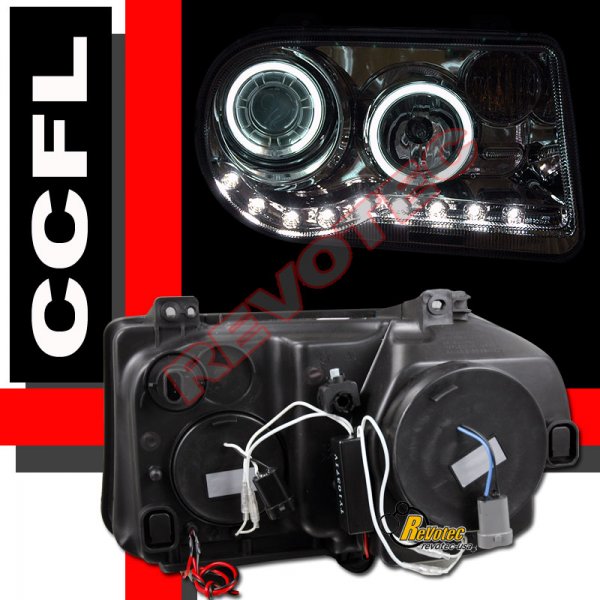

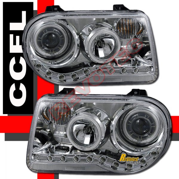

Задумал я таки поменять родные европейские фары на вот эти
Но! Так как написано, что они для галогенок (( Halogen Type Only )
Do Not Fit Model With Factory H.I.D. Xenon Kit)
возникает вопрос - что делать с штатным ксеноном? russian_ru
1. Переставить штатный в эти фары (опасения - поплавятся,не подойдут)
2. Ставить китайский ксенон (опять же - вдруг поплавятся, и как менять проводку)
3. Ставить галогенки (как менять проводку?)
У многих на форуме тюненые фары - подскажите, кто как решал проблему замены?

Chuck,
Ничего не поплавится !ставь смело!боюсь штатный не подойдет!

фары стоят 200 баксов,прямой доставки из США нет, через посредника получается 11500. У штатных ксеноновых ламп и галогенок цоколи или крепежи какие-там разные, почему их нельзя туда впихнуть?

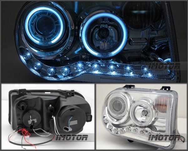

фары красивые, но я думаю, что пучок света будет гораздо хуже чем штатный, проблема всех американских авто.
а эти фары мэйд ин китай наверняка, то свет вообще непредсказуемый будет

В городе хватает света!Я сейчас не включаю ближний,ПТФ хватает! штатный ксенон крепится на родной цоколь который прикреплен к фаре,в принципе можно перекинуть местами,ИМХО поставить 8000К и будет окей!Фары красивые!

Я в городе в-основном езжу и днем - мне много света не нужно. У продавца есть еще такие же с белыми кольцами
Эти фары мне нравятся больше тем, что они темный хром, но кольца синие как-то прикольнее - на любителя, короче.
Так , как я понимаю, никто не переставлял штатный ксенон в тюненые фары?
Кстати - если закажу - буду продавать родные, кому будут нужны - велкам!

Народ а подскажите какой цоколь в ближнем свете у этих фар?
И где можно купить синие галогенки под эти фары?
А то купил фары а ломпочки там желтые, как то не салидно смотрятся :smile:

По этой старой теме. Фары такие я купил, на аве видно, как выглядят. Светят нормально, воткнул китайский ксенон 5000к белый. свои стоковые отдам за 20.

ну со временем да.... ну ауди тоже ставил тайвнскую оптику и ксенон китайский, фары начали потеть и через год стали мутными как то внутри и полировка не помогает..

Как габариты светят нормально а вот ночью я бл" непонимаю как вы ездите тем паче Воронеж где ночью своих ног не видно родной ксенон туда не влезет -решение толко замена на биксиноновые модули
Я себе подставил 4 модуля вот где свет так свет :yes-yes:
