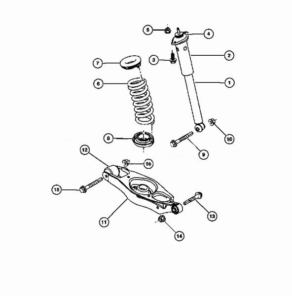

Здравствуйте друзья! Вот решил не флудить в каждой теме отдельно, по поводу нашей больной подвески и решил выложить все сюда. А может еще кому нибудь пригодится. К тому же у меня у самого есть вопросы. Вообщем начнем с передка. Сегодня приобрел нижний рычаг под номером 30, решил с наконечниками не химичить, а купить все целиком (в оригинале 130$).
А вот самое больное место это шаровая поворотного кулака (13), она даже не пронумерована (если что поправьте). Мне ее предложили вместе с кулаком за 800$ каждая сторона. Но благодаря MOOG я преобрел шаровые отдельно за 70$ каждая.
Теперь вопрос по рычагу под номером 18. Кто то знает идут ли сайлентблоки отдельно от самого рычага т.к. один рычаг стоит в пределах 200$ Или может кто то подскажет на какие еще машины они идут.
Теперь по задней. Вопросов в принципе пока нет. Недавно поменял сайлентблоки под номером 12, идеально подошли от 210-го Мерина. Хотя у диллеров мне пытались продать всю лодочку.
Вообщем предлагаю делиться опытом в этой теме. К тому же по весне эта тема актуальна. Кстати в Киеве все шаровые на 300-ку разобрали, мне достались последние, а это значит я не один :bye:
Edit: Сегодня заменил передние шаровые на кулаке. Если честно состояние у них было терпимое. А вот левый передний рычаг под номером 30 был просто в ужасном состоянии. Шаровая на нем просто гуляла ходором без каких либо признаков жизни. В принципе за этот стук я и боролся. Счас все супер.

Хорошие полезные картинки.Напиши плиз номера шаровой MOOG ну и сайлентблок мериновский до кучи.
Воронеж-не догонишь!
31 марта 2010 22:29
Сообщений: 2570
Chuck - Сегодня приехал на СТО где меняли детали только в конце дня, а они выкинули коробки. Вообщем шаровые там Крайслеровские однозначно. Если погуглить Chrysler 300с ''MOOG ball joint'' можно номер найти. А мериновские задние сайлентблоки по каталогу от любого 210-го мерина.

MOOG K7469
Raybestos Chassis 615-3008
стоят такие шаровые 5200 по крайней мере в питере...
еще есть вот такая MOOG K80996 за 2700 - только фиг знает что с ней делать, в отличие от верхних двух.
сайлентблоки отдельно не продаются, только вместе с рычагом и от мерена не подходят(проверено), сайлентблоки в Москве делают - 1600р штука, у нас новый рычаг такой стоит порядка 8000т.р., вот такая математика.
1 апреля 2010 16:33
Сообщений: 2570
VaLeRi - Я так и понял. У нас в Киеве точно такая же цена за этот рычаг. Ну пока не стучит, да и ладно.

На рычаг под номерам 18 точно нет подходящнго сайлентблока от другого транспорта!

рычаг под номером 18 можно лечить полиуретаном, заливка стоит 1000 рублей, плюс прибавте работу снять/поставить рычаг
6 апреля 2010 10:51
Сообщений: 4983
Пирог,
Уважаемый пирог. Лечить полиуретаном можно только шаровые соединения, которых на этом рычаге нет. На этом рычаге (18), если вы внимательнее на него посмотрите, есть только сайлент-блоки.
remzo,
Давайте вместе подумаем. Если мы посмотрим на схему подвески, то если какой-либо рычаг не разборный, то это видно по схеме, например рычаг 30. То есть сайлент-блоки в нем не меняются и их не изготавливает производитель отдельно. Но по схеме видно, что у сайлент-блоков на рычаге 18 имеются свои номера 19 и 20. Что это означает? А означает это то, что производитель должен изготавливать сайлент-блоки для них, раз они номерные. Понятно что от других авто не подбирается, но родные должны по идее быть?
у мерена почти такаяжа хрень но видимо европецы дотошные все саленблоки и шаровые можно отдельно а вот америкосам видимо париться не хотся -застучал рычаг -снял поставил новый
жду когда шаровая на кулаке застучить чтоб от мерена впихнуть попробывать с дороботкой

Chuck - Я так понял это Китайские? Очень похожи на то что я недавно покупал, это шаровые на кулак под номером 30.
Эдсон - А что от мерина шаровые кардинально дешевле? Я вот купил Муговские шаровые на кулак по 80 у.е. за каждую. Никаких дороботок не надо.
