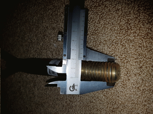

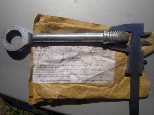

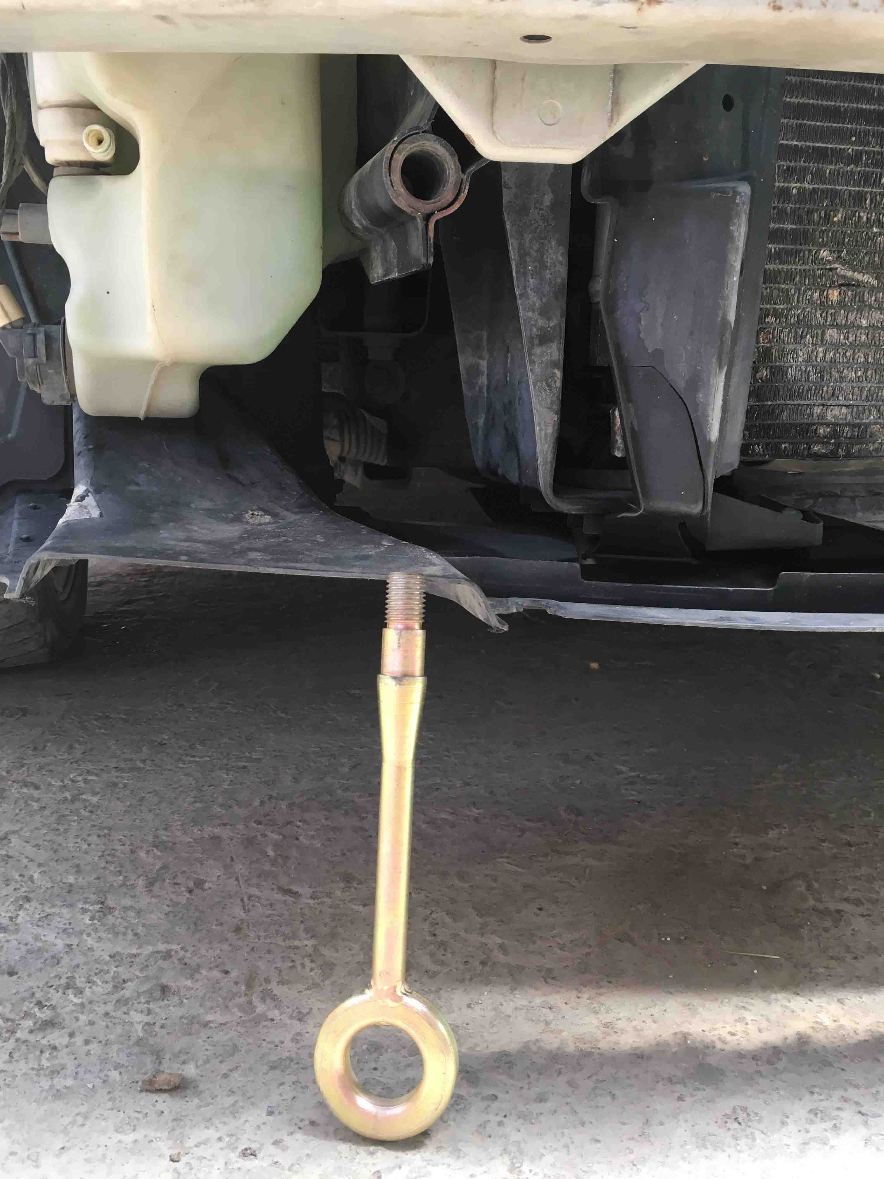

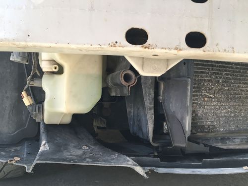

Всем привет мужики!
Скажите пожалуйста это у меня не родное отверстие под буксировочный крюк или такие еще у кого-то встречаются?
Буксировочный крюк который мне отправлял "Romkus", за что ему большое спасибо, к сожалению не подошел, резьба вроде похожая, но у меня диаметр на 5 мм отверстия больше.
Вообщем что рассказывать вот фото:

Sait,
Это нормально... точнее ненормально что у всех отверстия разные. У Ромы крюки подходят на 70% машин, о чём думали в Крайслере когд делали разные дырки в одни года... ХЗ
Но как показывает статистика, не всем подходят крюки

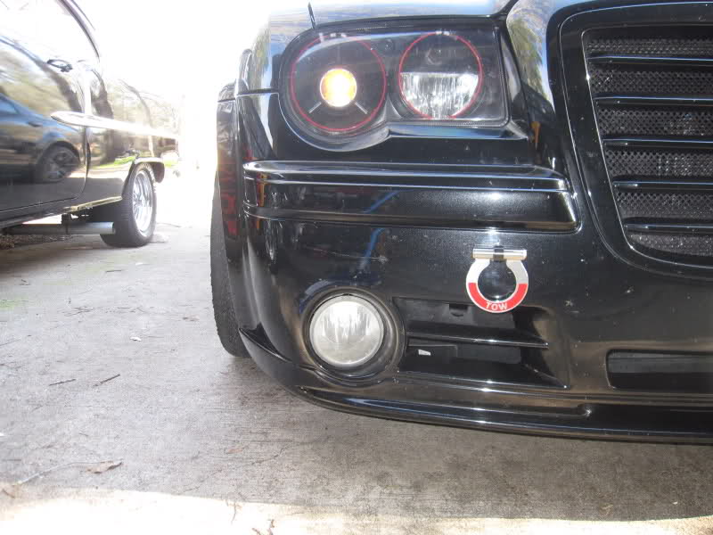

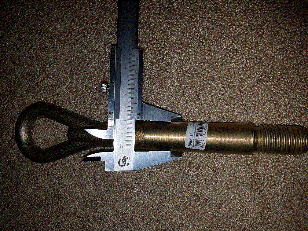

Может кому пригодится.

Жека 22 регион,
Вот вот очень похож!
А не подскажешь все параметры чтоб заказать у токаря?
А то не пойму какая резьба, там ведь шаг резьбы и высота ещё требуется..
Ты его сам подбирал на авто или это родной крюк идёт?

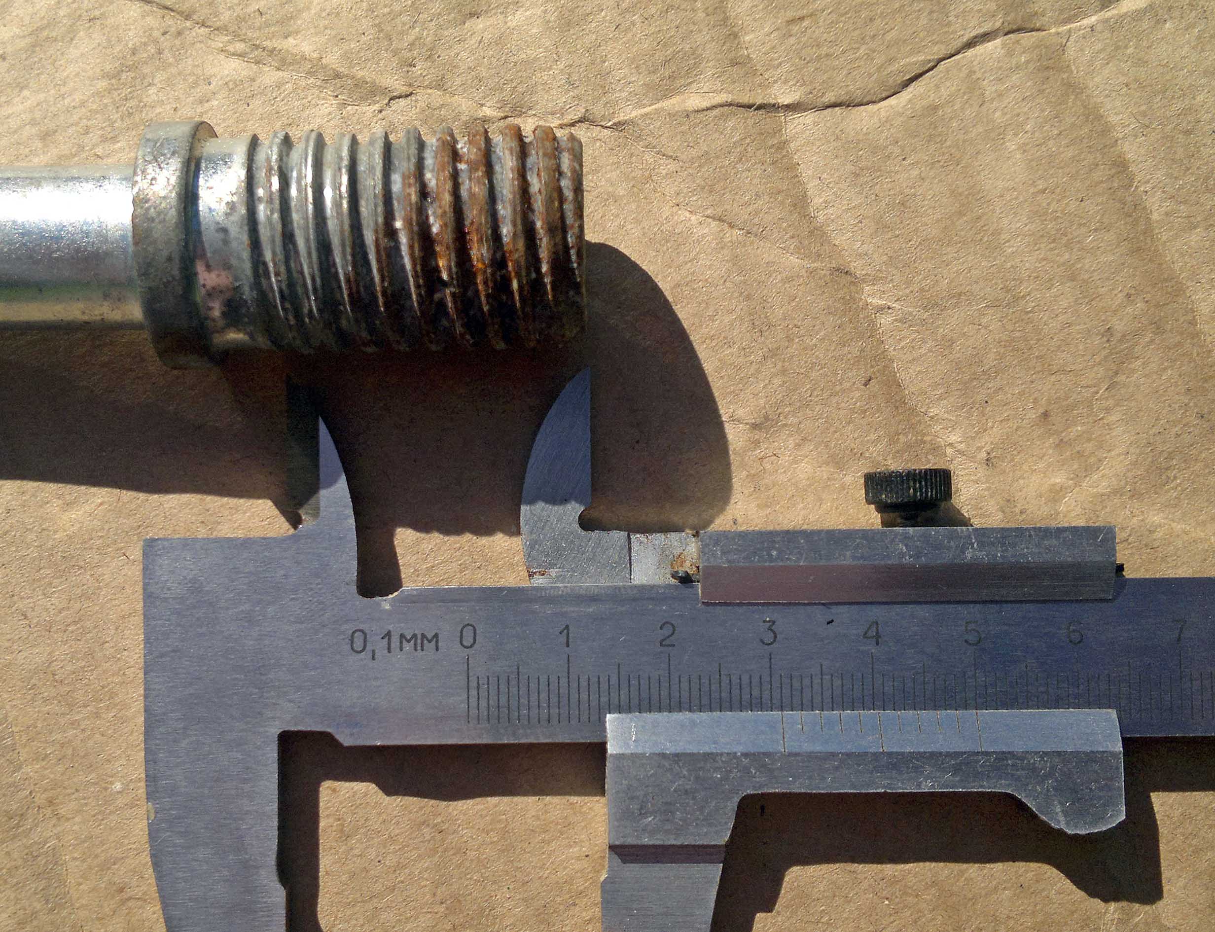

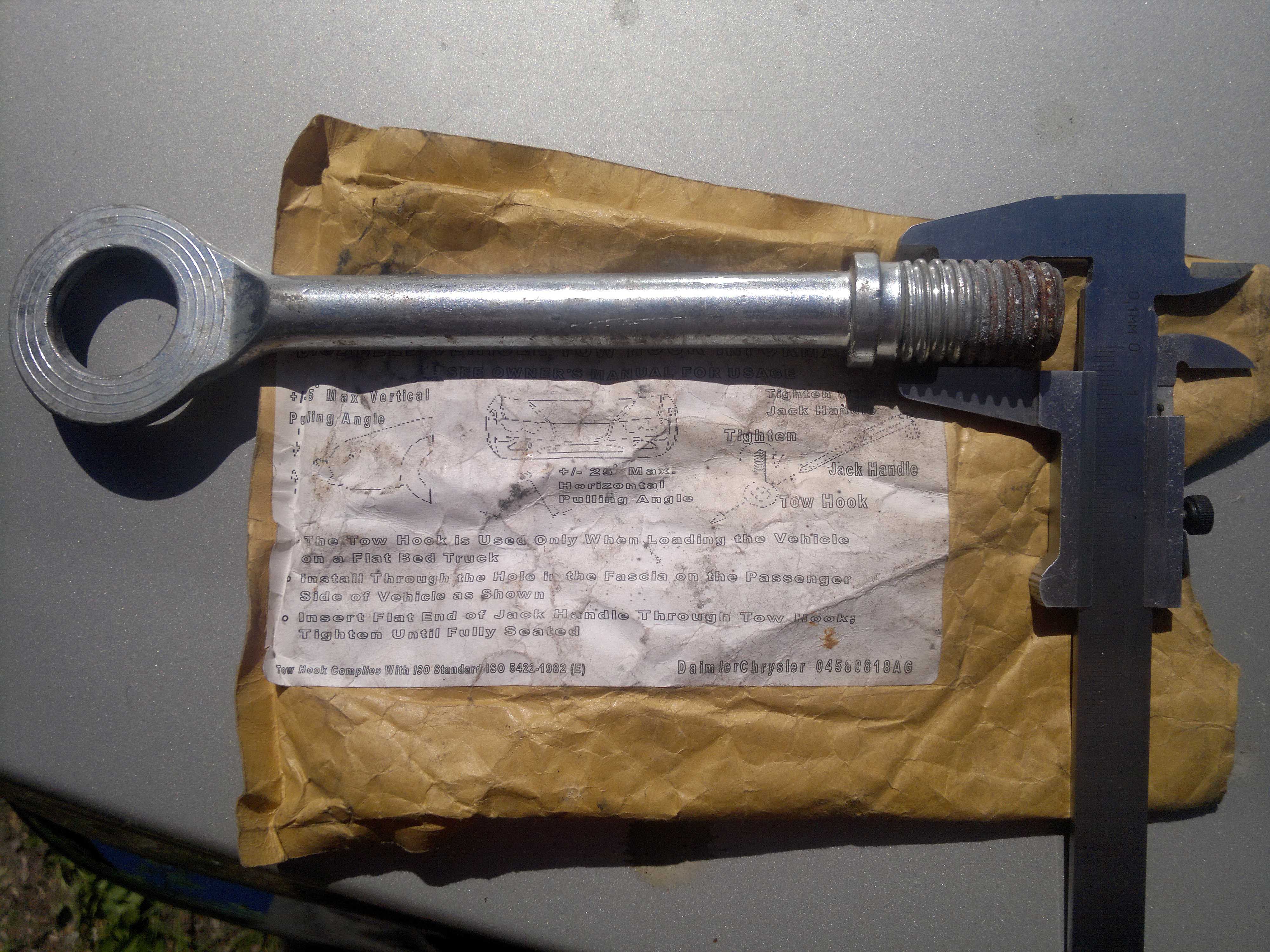

kol_t
27 мая 2018 14:24
Сообщение #86
Сообщений: 342
Город: Жуковский, М.о.
Машина: 300C-CRD €
Регистрация: 7.08.2012

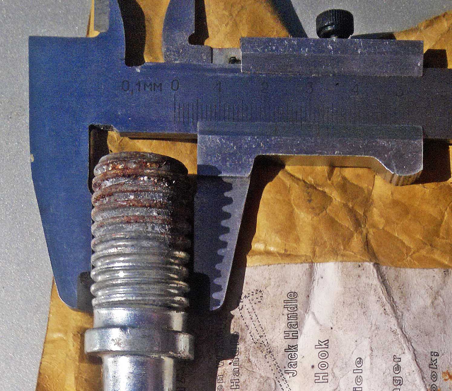

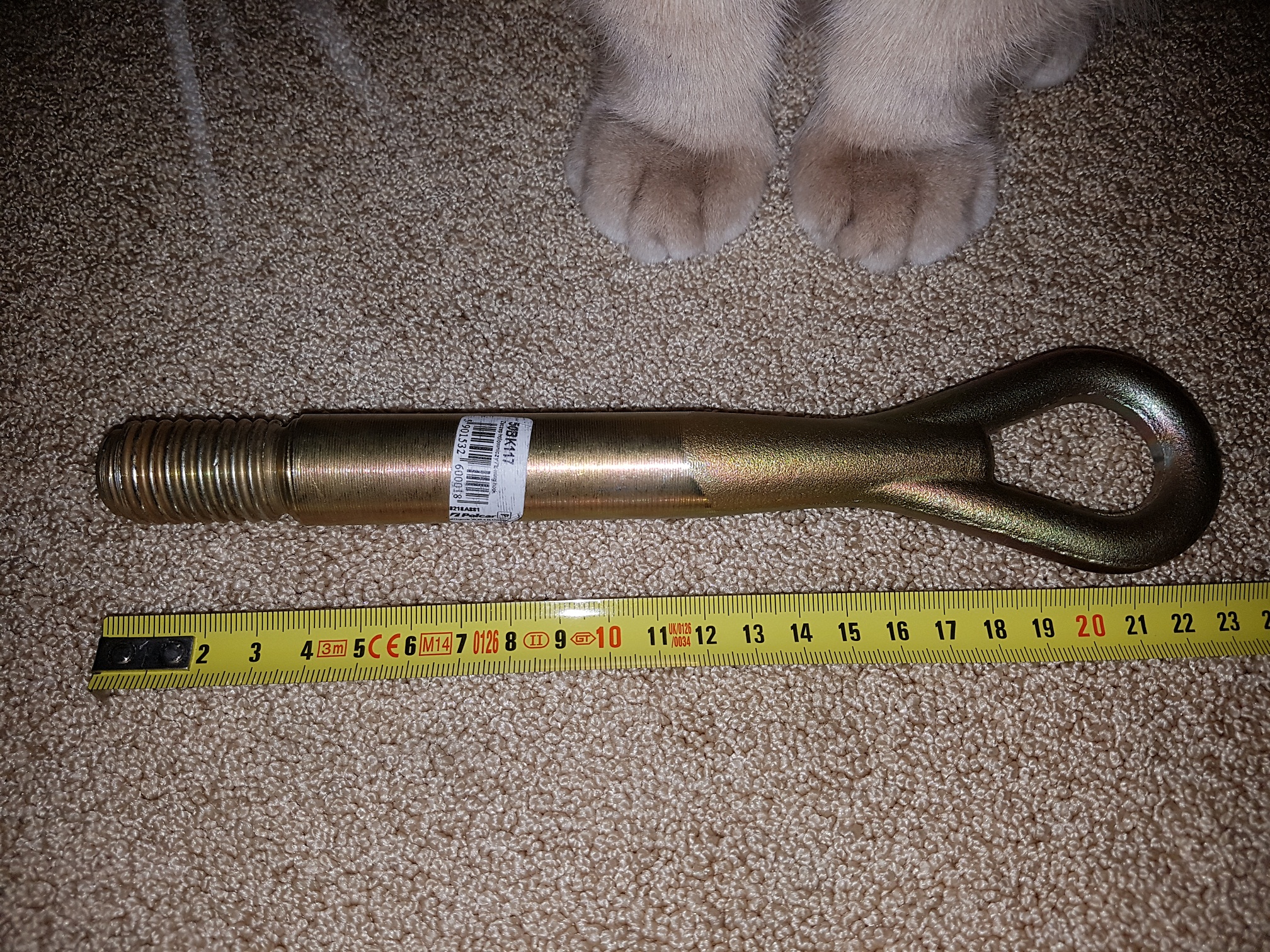

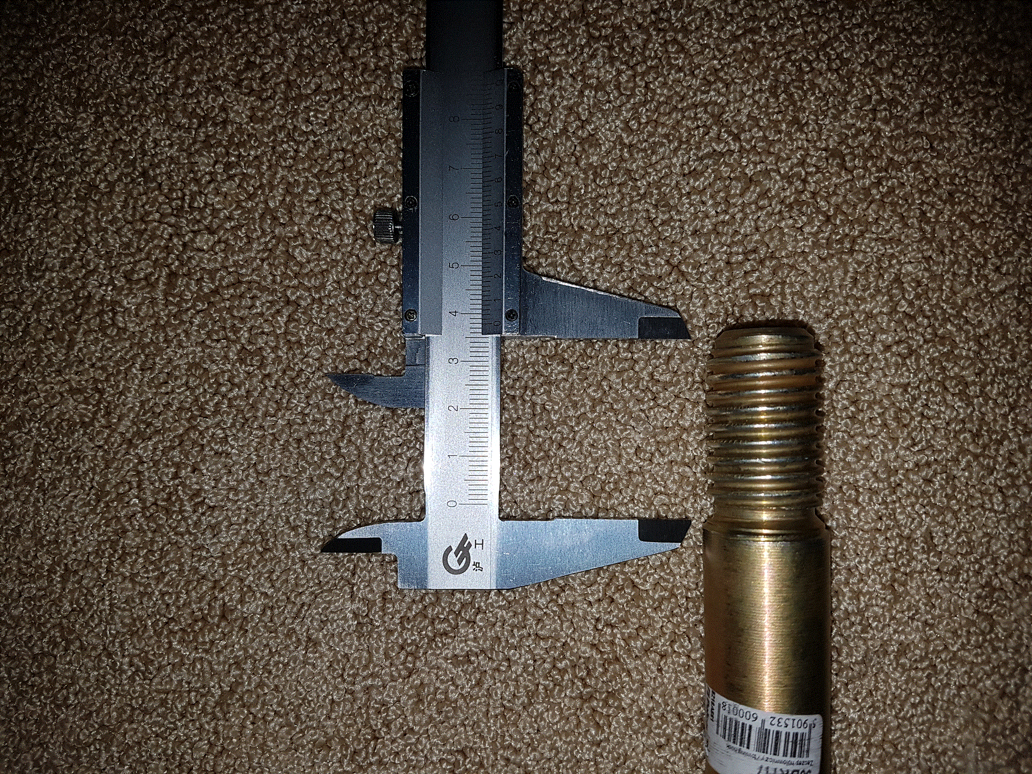

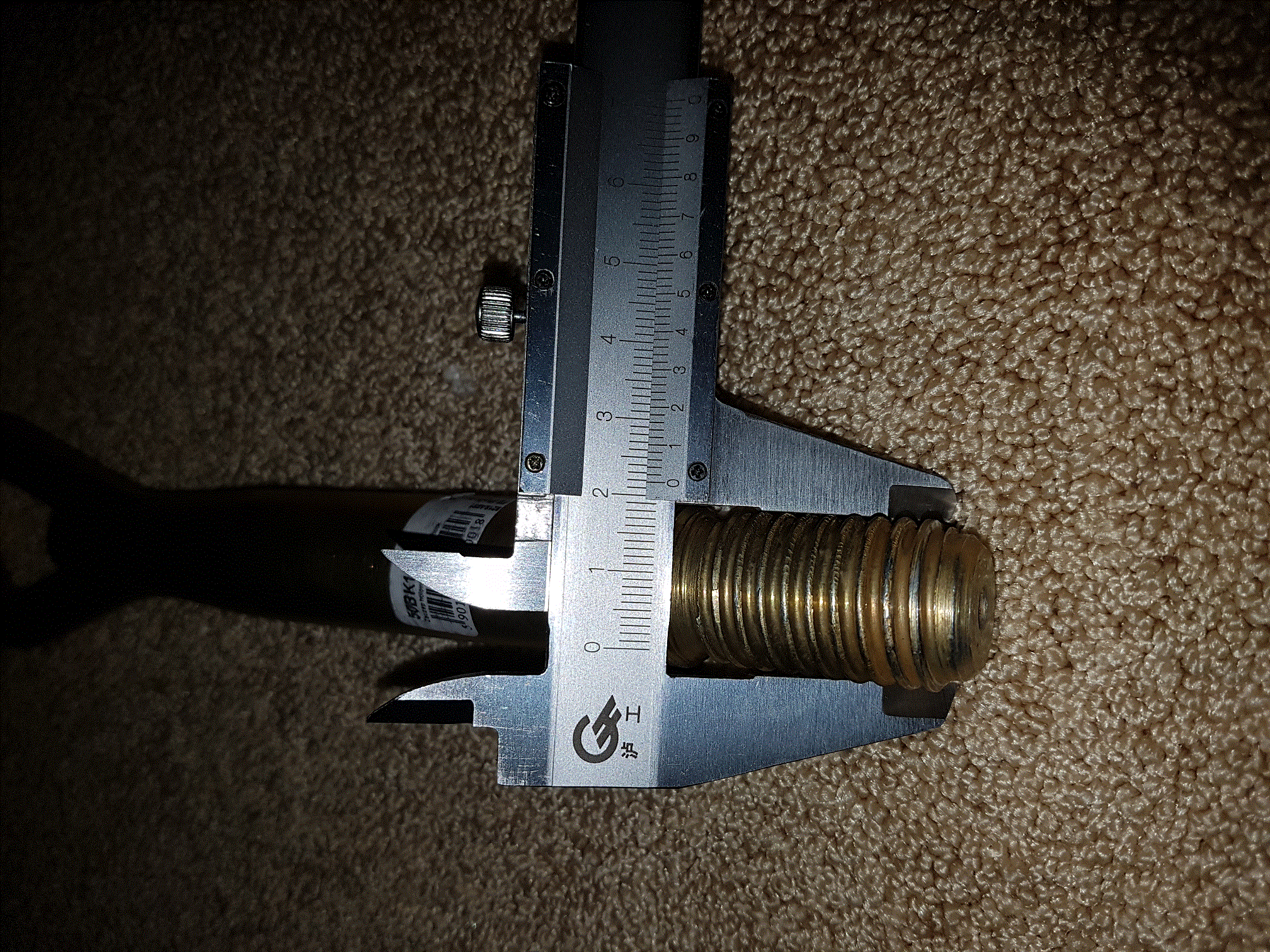

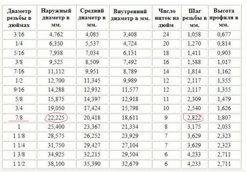

Крюки, вероятно, делались для под разные стандарты: у амеров - дюймовая, у евриков - метрическая резьба..
и у меня на 22 резьба похожа
внизу номер Daimler Chrysler 04580818AG
шаг какой-то большой, на 3.2 похож, но такого не бывает в стандарте
у дюймовой шаг поменьше, у метрической тоже такого нет
если поточнее, то внешний размер в чистом месте где-то 21.7 шаг 3.14 внутренний около 19.5 Довольно странные параметры :meeting:

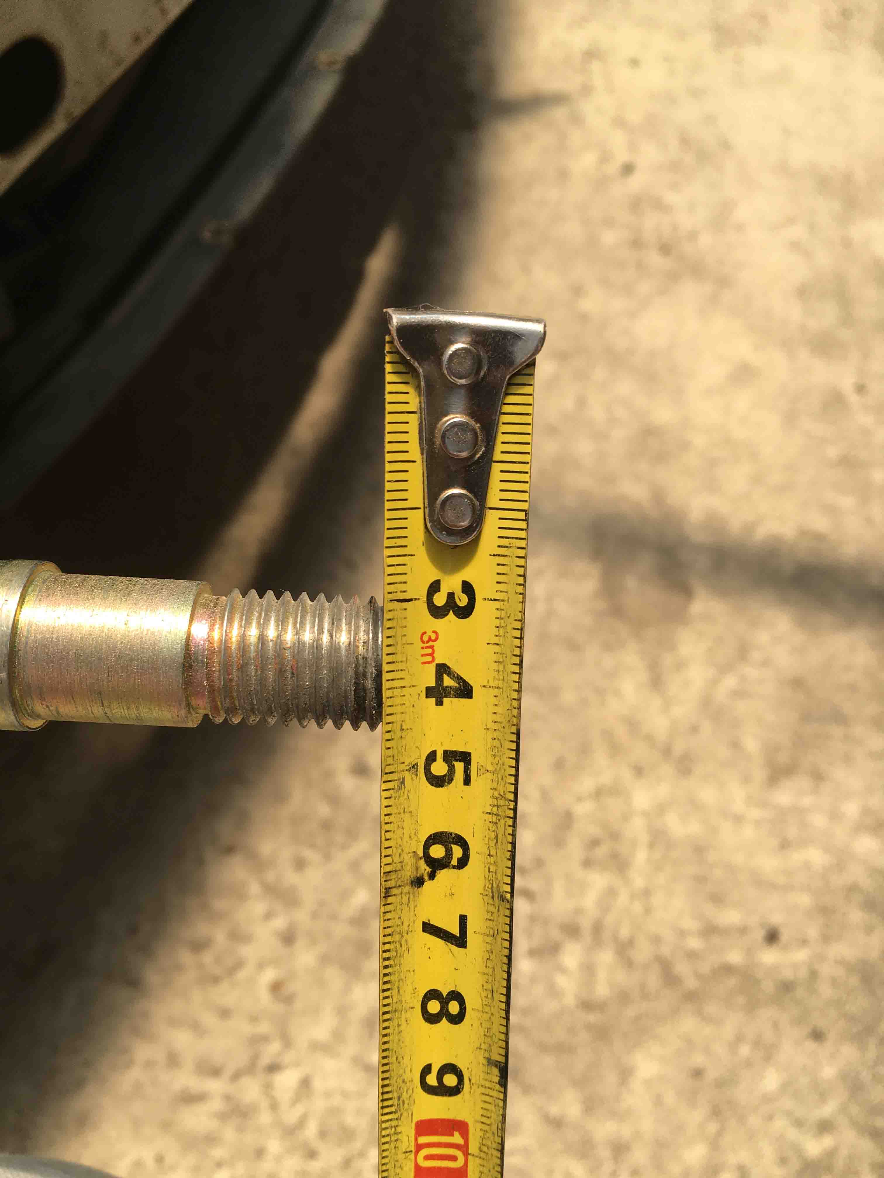

Я могу за мерить то что нужно.Но вот как резьбу ,не знаю.Могу сказать так.Диаметр резьбы на фото выше,и вот если пойти в магаз,взять болт обычный,такого диаметра с САМОЙ крупной резьбой что есть,это как раз мой,тот что мне подходит.А я и понятия не имел что они разные бывают :dontknow: Просто нашел на Ибее и купил.22 евро был.Он пришел,я пошел попробовал завернуть,он легко подошел.Я резьбу им прогнал,смазки на толкал туда и в багажник убрал.С завода не было.Я всё облазил,сюда мужикам писал,мне не ответили но из прочитанного понял что они идут без них.
у Амеров вообще нет места куда его вворачивать + нет сзади уха.
А тут Европейцы даже одногодки 2006г.в. на 2 машины не подошли, на 1 всё ок.
причём не подошли тем, что отверстие больше чем резьба у крюка.
а ты не пробовал крюк от Ромы вкручивать?

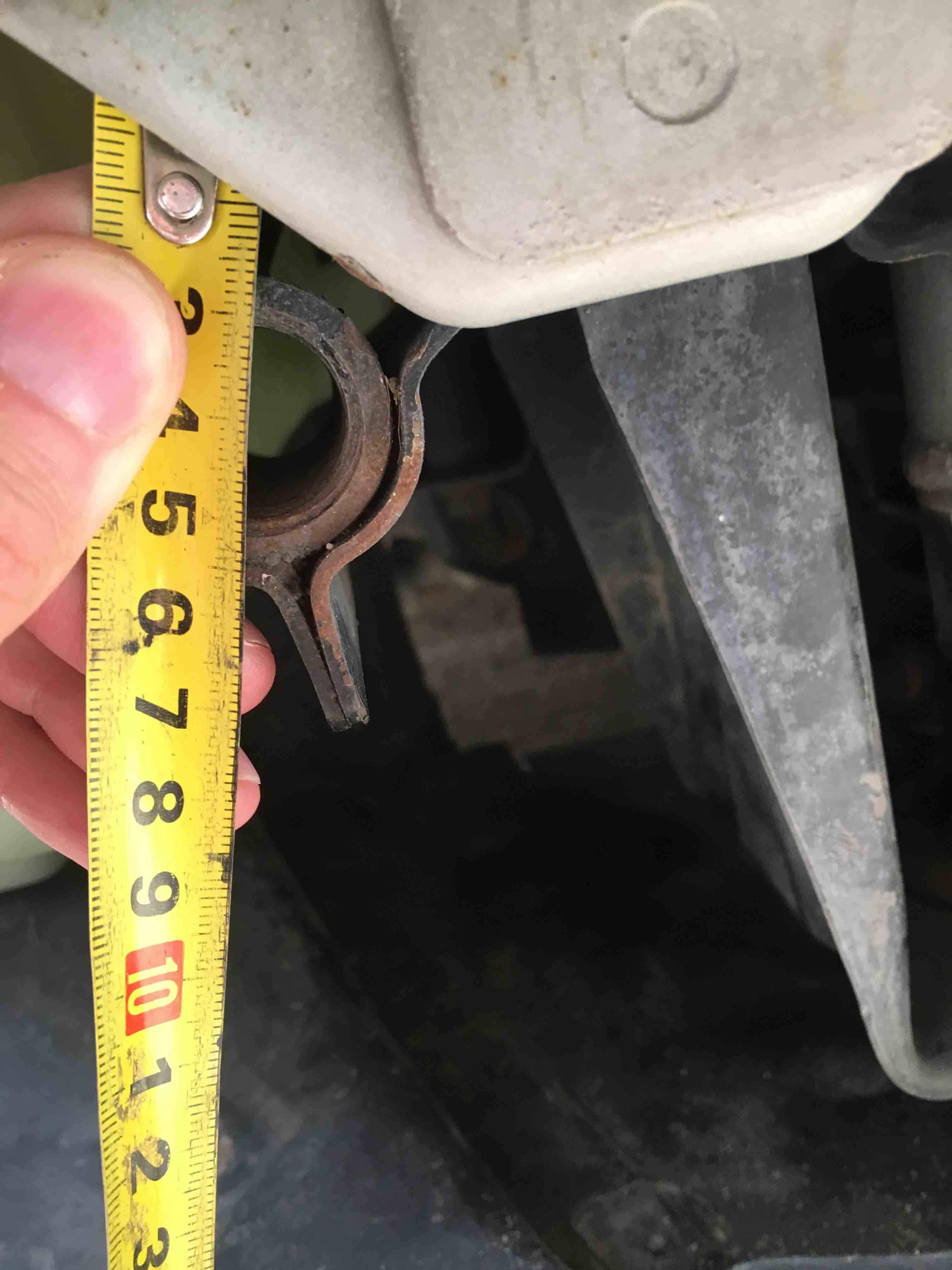

Чтобы его вкрутить нужно бампер снимать чтоли?
29 мая 2018 08:19
Сообщение #94
Сообщений: 12876
ruslimo,
на фото, чуть ниже самодельной петли (там где заглушка в бампере) отверстие маленькое.
п.с.
судя по аватару, у себя можете даже не искать.

Цитата: Sait
не подошел, оказался большим(
:scratch:
А может быть вам просто подъехать к любому токарю,позволить ему замерить резьбу и тд.он сделает его махом.Я бы так и сделал,но в Германии токарные работы так с кондачка не найти,да и существенно дороже выйдет.

Цитата: Sait
смогут замерить
Смогут.Только защиту нужно отогнуть в низу,что бы просунуть руку с примерным болтом и по пробовать в крутить,что бы определиться с диаметром.Ну а длину,сделайте из фото.Скажу как токарь ,элементарная работа.

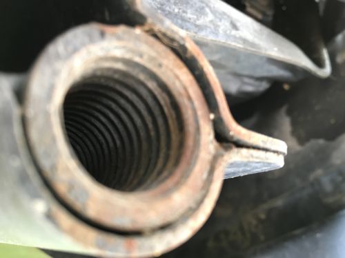

коллеги, а заглушка для дырки под "буратину" должна ли быть ?
ибо недавно пришлось вкручивать, и не обнаружил :( а вся грязь
с дорОги наверняка в резьбу залетает...
